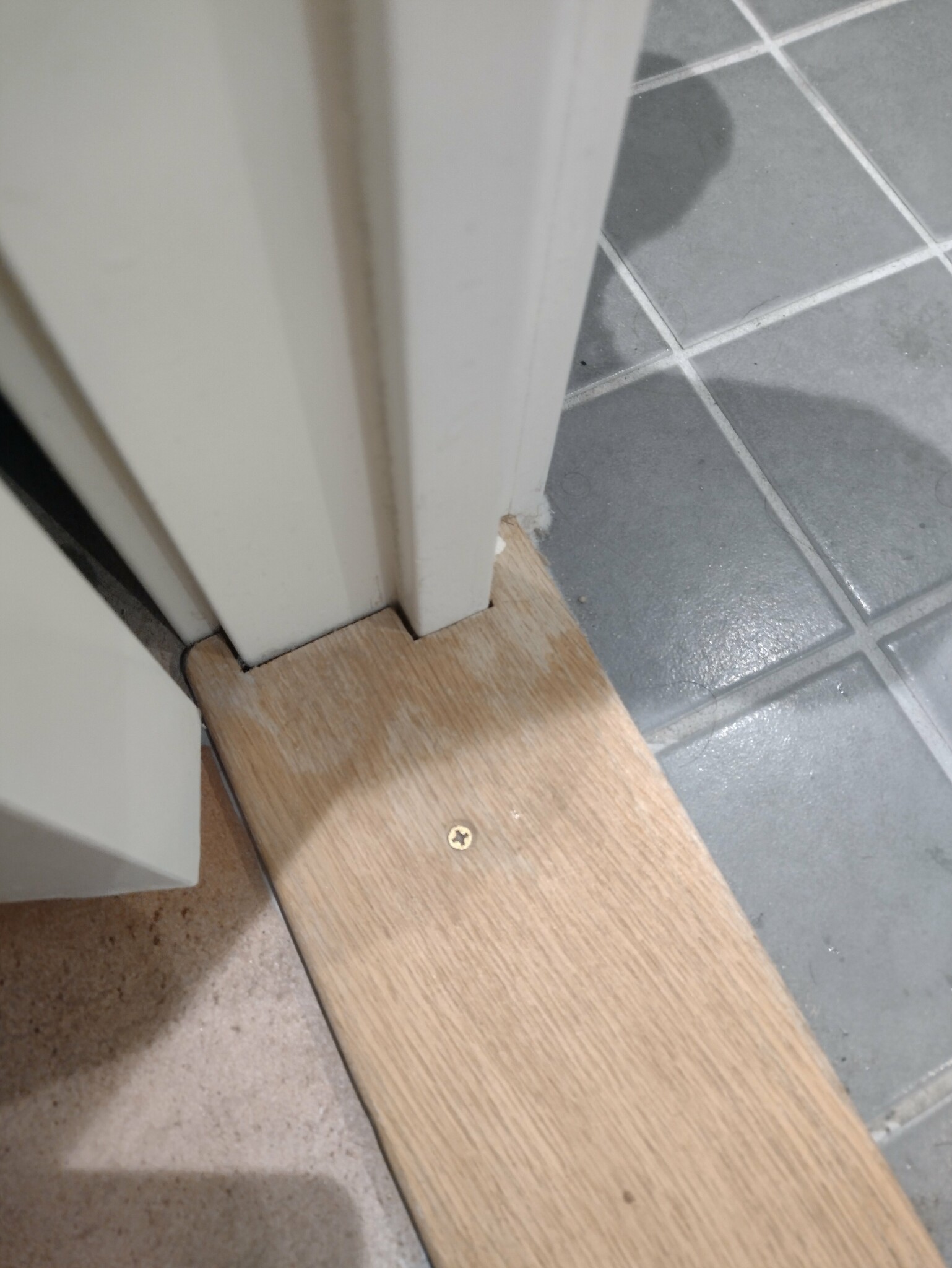

J JohanssonJ #1 Medlem · 8 inlägg 26 okt 2024 18:50 JohanssonJ Medlem 8 inlägg 26 okt 2024 18:50 #1 Hej! Vår tröskel in till badrummet behöver behandlas. Vatten och väta kommer åt. Bör man använda olja eller lack? Funkar vanlig möbelolja (dansk) i så fall eller bör man använda något mer slitstarkt? Inloggade ser högupplösta bilder Logga in Skapa konto Gratis och tar endast 30 sekunder #badrum #lack #lacka #lister #olja #tröskel #tätning
P Peter321 #2 Medlem · 1 004 inlägg 26 okt 2024 20:51 Peter321 Medlem 1 004 inlägg 26 okt 2024 20:51 #2 J JohanssonJ skrev: Hej! Vår tröskel in till badrummet behöver behandlas. Vatten och väta kommer åt. Bör man använda olja eller lack? Funkar vanlig möbelolja (dansk) i så fall eller bör man använda något mer slitstarkt? Jag använde Osmo hårdvaxolja på en liknande tröskel in till vårt badrum. Har funkat bra och inte lika blankt som lack.
J JohanssonJ #3 Medlem · 8 inlägg 30 okt 2024 12:59 JohanssonJ Medlem 8 inlägg 30 okt 2024 12:59 #3 P Peter321 skrev: Jag använde Osmo hårdvaxolja på en liknande tröskel in till vårt badrum. Har funkat bra och inte lika blankt som lack. Stort tack Peter! Använde du matt, sidenmatt, eller blank? Jag ska köpa två prov-påsar. Tror det borde räcka för en tröskel.
P Peter321 #4 Medlem · 1 004 inlägg 30 okt 2024 14:37 Peter321 Medlem 1 004 inlägg 30 okt 2024 14:37 #4 J JohanssonJ skrev: Stort tack Peter! Använde du matt, sidenmatt, eller blank? Jag ska köpa två prov-påsar. Tror det borde räcka för en tröskel. Så lite. Tog det jag jag hemma, har för mig att det var matt. Så här ser den ut. Inloggade ser högupplösta bilder Logga in Skapa konto Gratis och tar endast 30 sekunder
