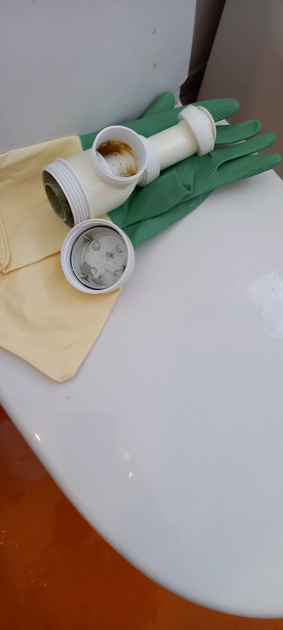

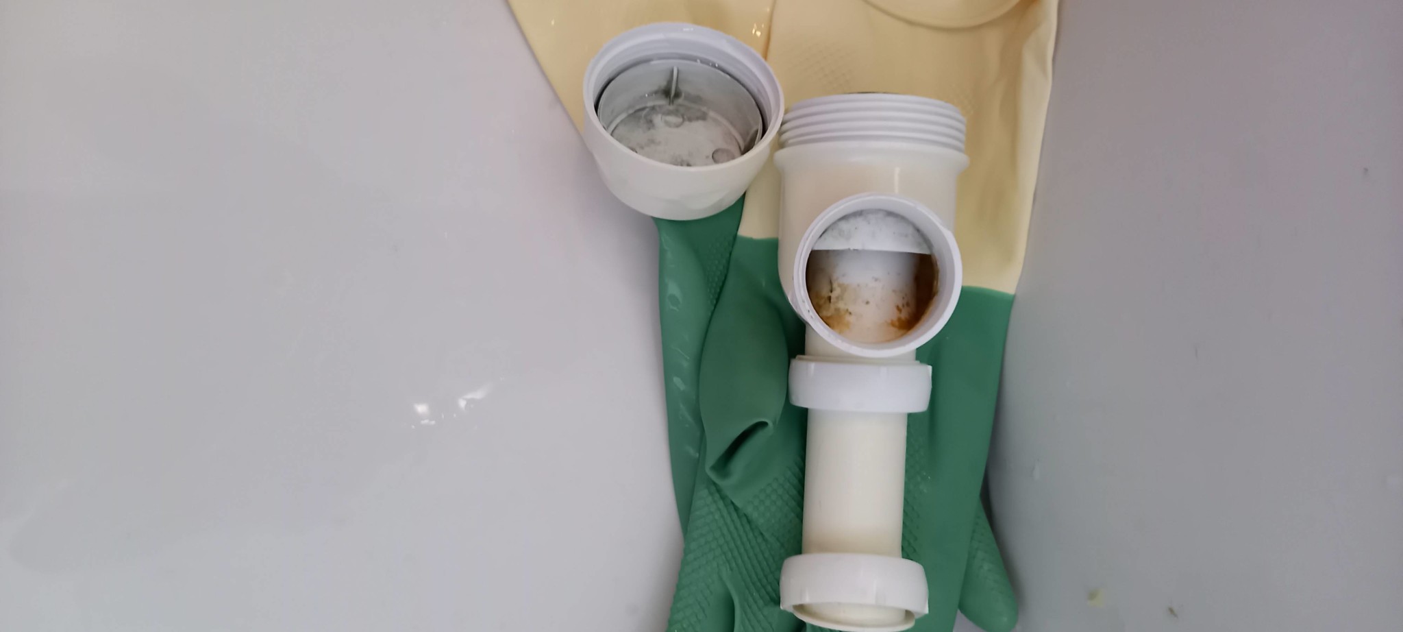

Idag rensade jag plastavloppsrören under handfatet och det var hur äckligt som helst. Gummihandskarna kom väl till pass. Insidorna var täckta grön, brun och svart beläggning som jag gjorde mitt bästa för att skrubba loss. Bland annat med en gammal tandborste. Min fråga är var beläggningen kommer ifrån och det kan vara tecken på mögel eller fuktskada? Samt om det är farligt att själv handskas med skiten?
Bifogar bilder på plastgrejerna efter att jag skrubbat bort det mesta.

Fuktskada... nä det är det inte men en blandning av att vi spolar ner i avloppet, tvålrester, hudavlagringar, smuts mm

Helt normalt.........det kan se ut hur som helst beroende på vad som spolas ner. Att det är brunt kan bero på järnrikt vatten.Om nu inte nån har haft som vana att göra nr 2 i handfatet.

Oki. Följdfråga då. Hur gör jag för att få bort skiten helt? Jag har skrubbat noggrant men får inte bort all skit.

Jag brukar slänga ner alltsammans i en diskbalja som jag tar ner till tvättstugan och sen handdiskar i hetvatten och lite vanligt badrumsspray. Nöjer mig med att få bort 98%. Set kommer ändå tillbaka så detta är ett jobb du kommer få upprepa nån gång om året i resten av livet

Två matskedar bikarbonat och två deciliter ättika i vattenlåsen en gång i kvartalet. Låt stå över natten. På morgonen i med kokhett vatten. Har inte behövt rensa några avlopp på många år. I duschen en diskmaskinstablett i golvbrunnen en gång varannan månad.
