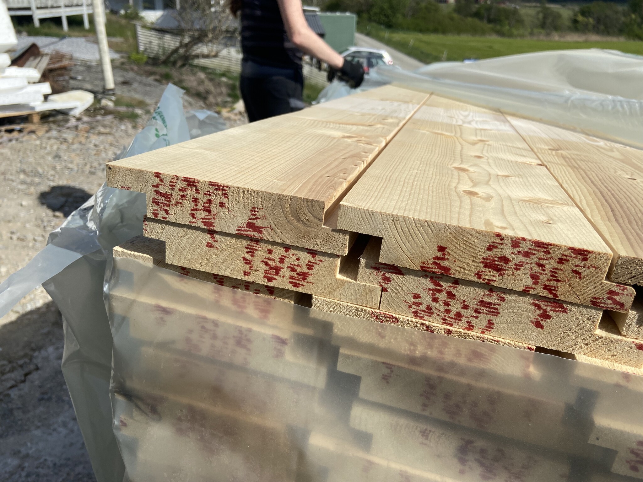

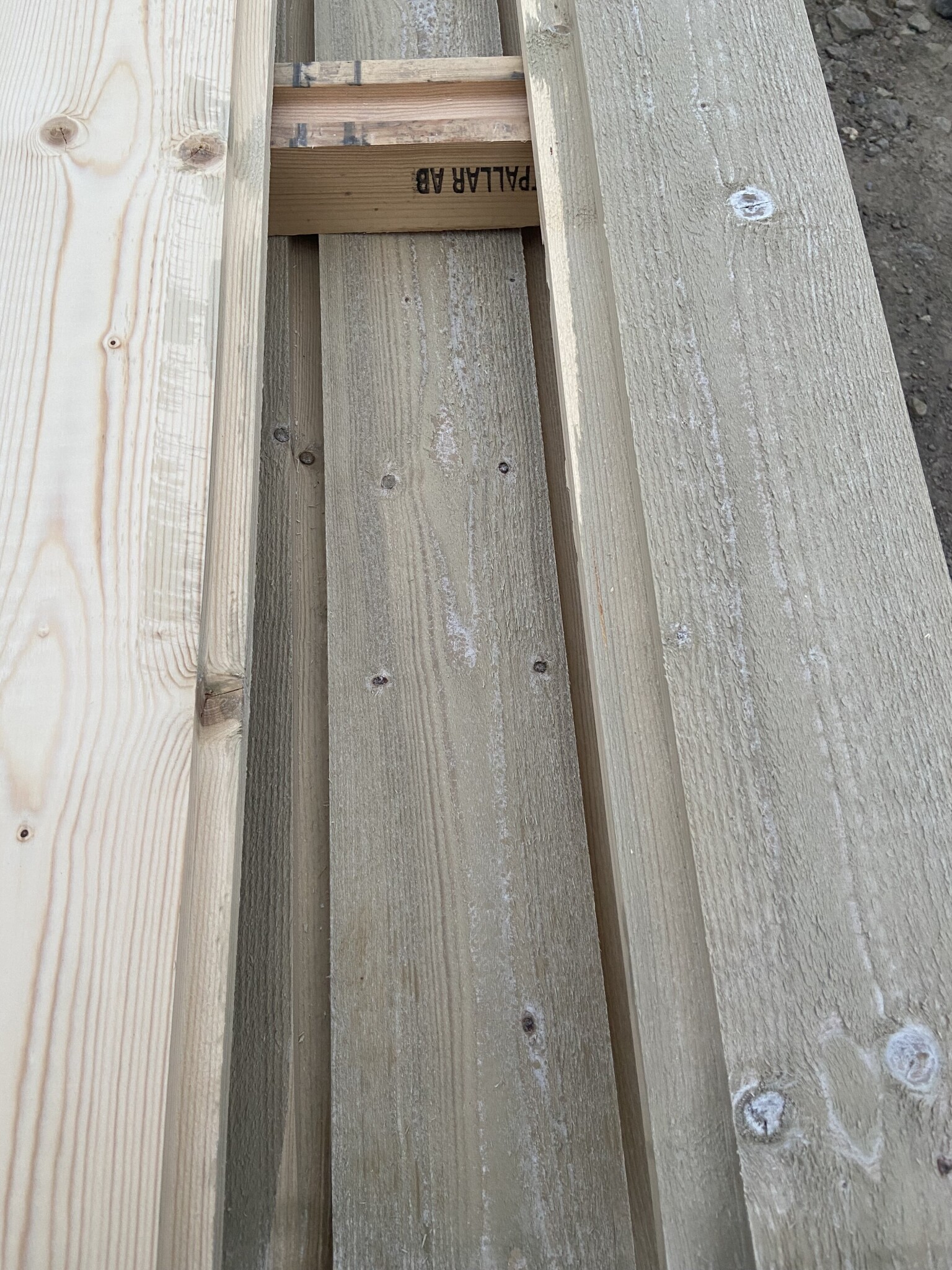

Nu har vi iallafall kört. Köpte järnsulfat på granngården, blandade 6dl med 10 liter ljummet vatten och en msk yes. Tog en vanlig pumpspruta från Jula och körde över traven med kärngran av tjockare typ. Borstade jämnt, lät suga in/torka lite innan vi körde nästa lager. Ca 120m2 på kanske 4-5 timmar, gick fortare mot slutet.. Nu sitter de snart uppe hela vägen. Behandlar även undersidan av råsponten, ändträt samt takstolarna som sticker ut lite enligt råd från byggare.
Håller tummarna.
