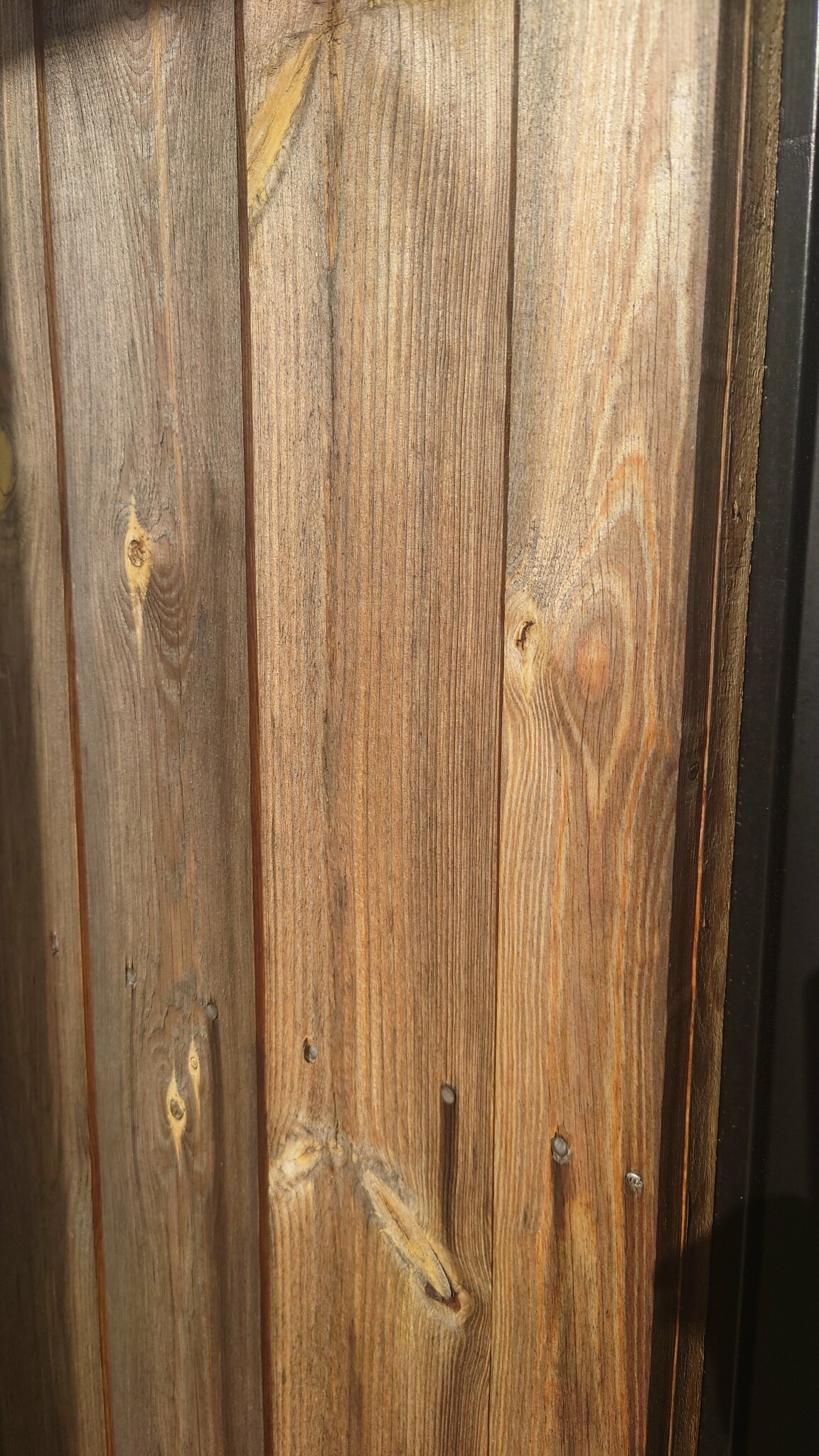

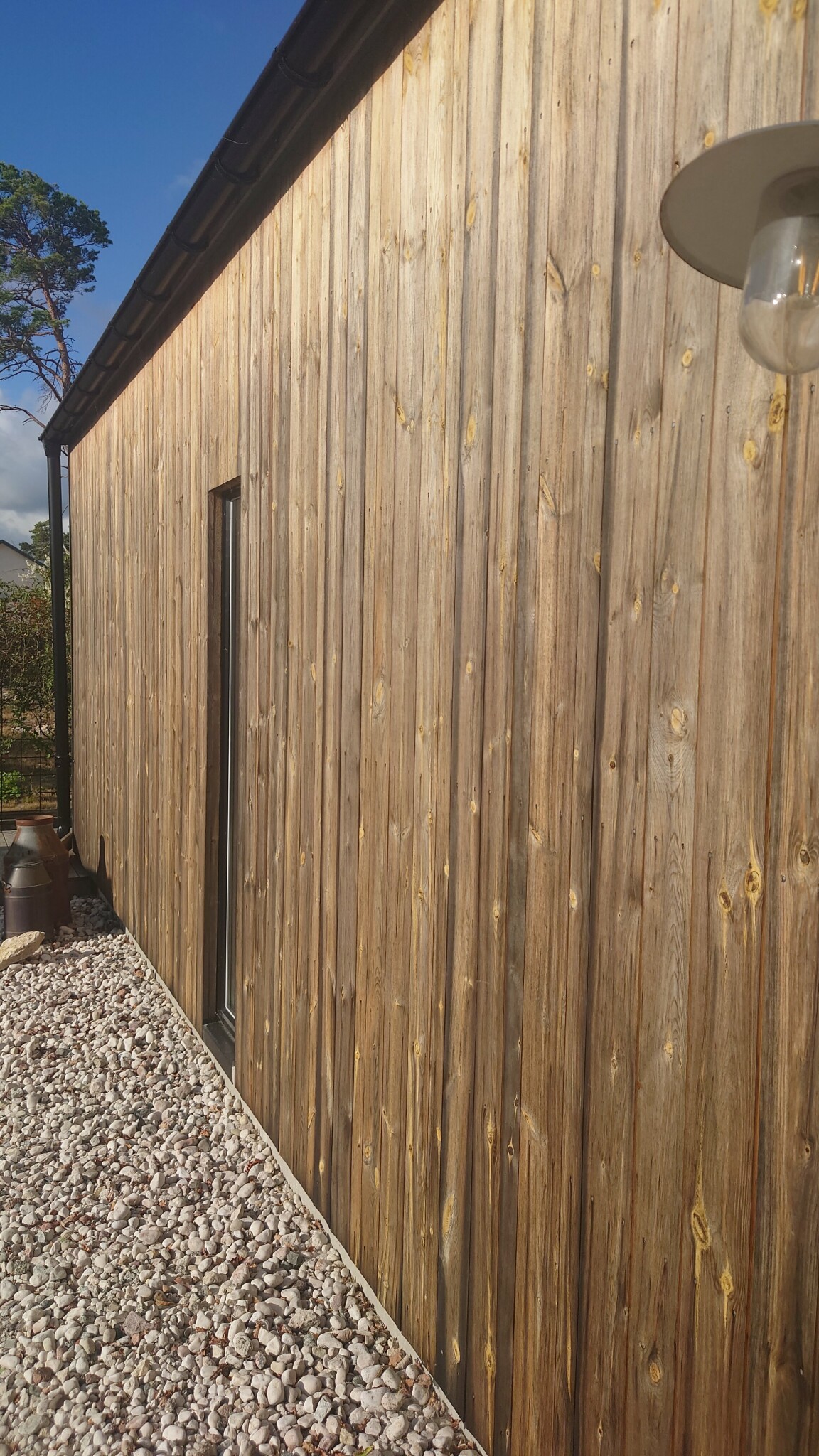

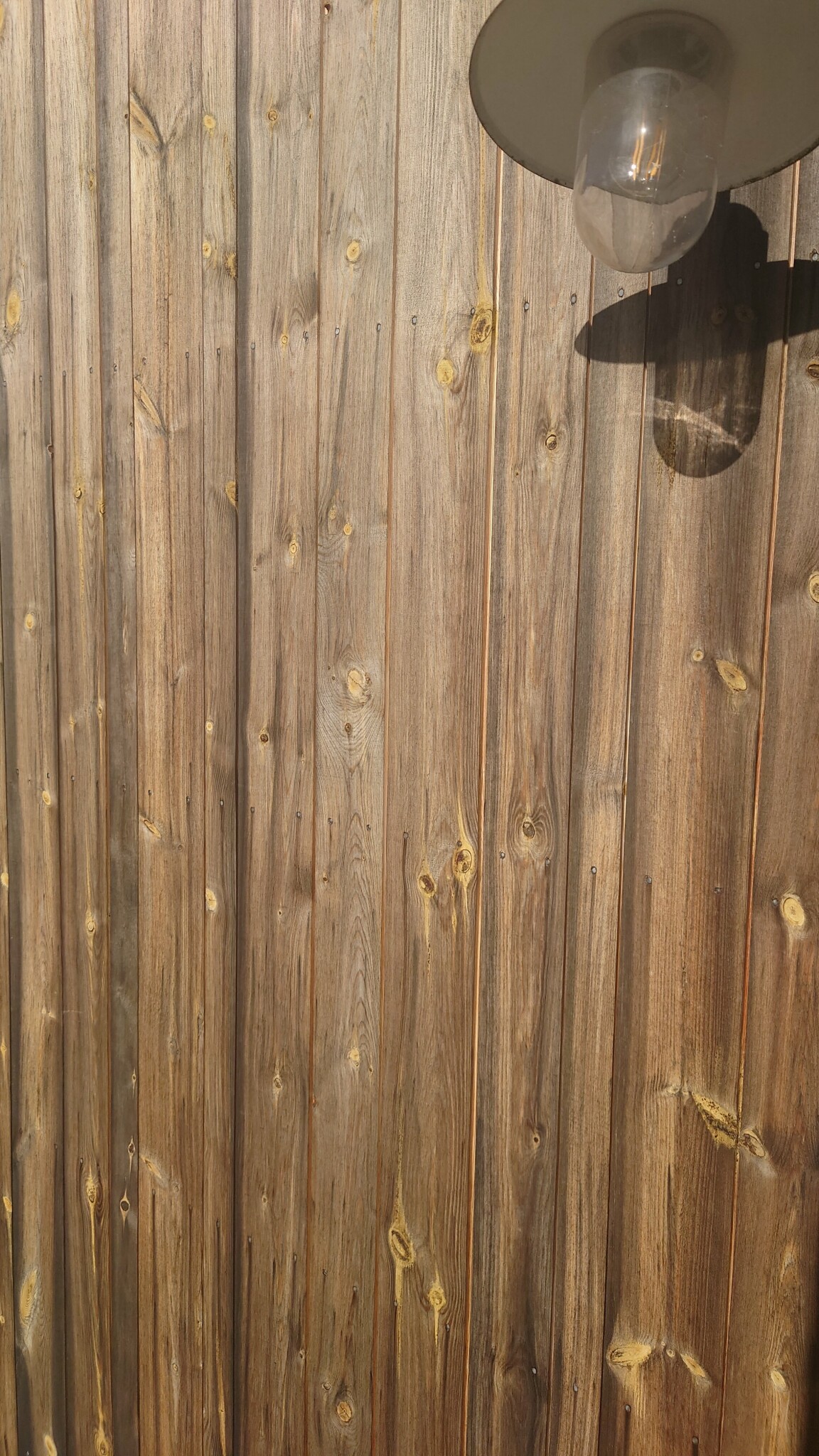

Claessons trärjära i Göteborg. 70% rå linolja. 30% tjära.
Jannis68 och 1 till
R Raukisola skrev:
Det är gotländskfuru. Vi lät den vara obehandlad i två år så den blev grå, eller nästan går. Sedan skrubbade vi panelen med paneltvätt och penslade på oljan. Det är väldigt lätt att applicera.
Superfin fasad! tror du det spelar roll om man låter det stå obehandlat först el om man behandlar direkt?
Hej. Det blir brunt/grått för eller senare. Vi har målat andra delar och odlingslådor som efter något år nästan fått samma utseende. Bara man tvättar det ordentligt innan oljning. Ett tips är att hyra en spruta för oljor/tjära då går det fort. Och maskera ALLT. Ett helvete att få bort alla prickar efter

R Raukisola skrev:
Så här ser vårat hus ut efter ett år med bryggolja, samma som tjärolja men paketerat för militären.
Hej! väcker liv i denna då vi är i full färd med att bestämma behandling på fasaden. Superfin fasad, är det två varv med olja eller ett? Vår tanke är att använda Claessons tjärolja 20/80. Funderar lite på hur framträdande tjäran kommer vara med två varv och med några år på nacken.
mvh.
mvh.
Den är målad 1ggn med bryggolja/tjärolja. Kommer måla nästa sommar igen.
Kan ta en bild när jag kommer hem så ni kan få se.
