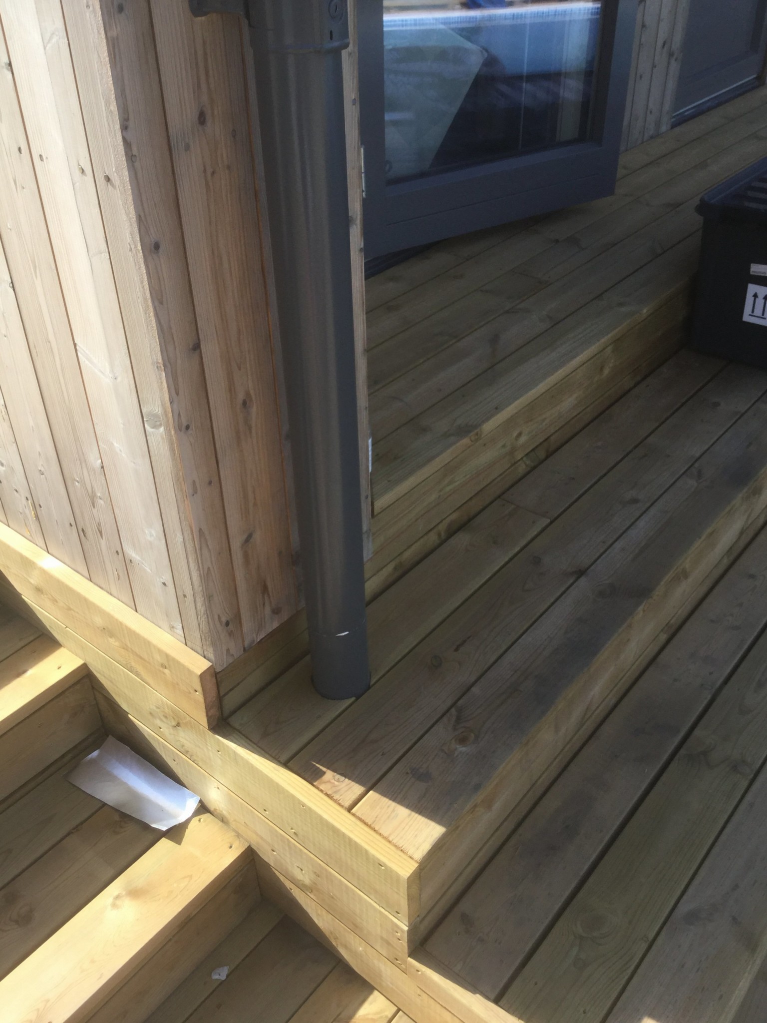

Nu byter jag till detta på mitt hus i Göteborg, har suttit uppe i ca 6 veckor och är rätt mörkt nu men visst är det fortfarande grön ton på det. Grannarna är förundrade och trodde först att jag klädde huset med tryckimpregnerat

Du har möjligen ingen bild på husen så man kan se vilken ton det får efter så många år.

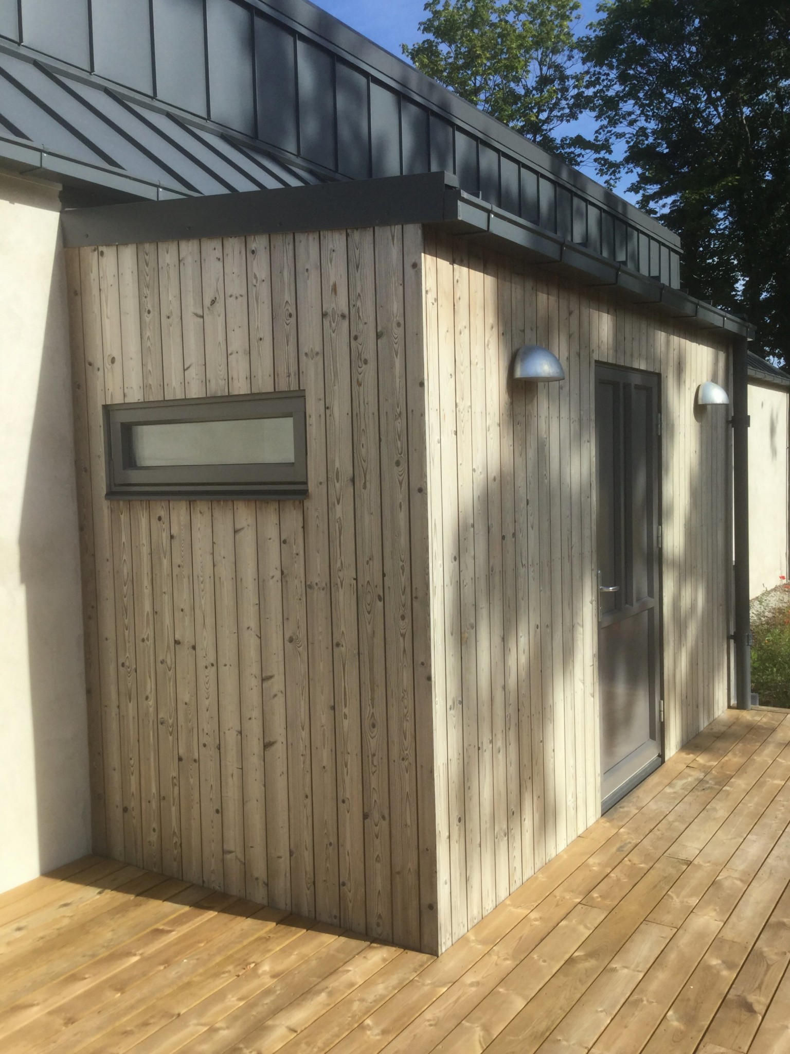

Hej. Jodå, vi slet på och fick allt målat och uppsatt innan vintern. Enda nackdelen är att man måste måla utomhus , helst inte under tak då det är en stark doft. Men sen doftare det gott när den fått torka in. Fördel: relativt billigt, lättstryken, en strykning innan uppsättning och enligt mig är det silvergråa det snyggaste utseendet efter några år.
