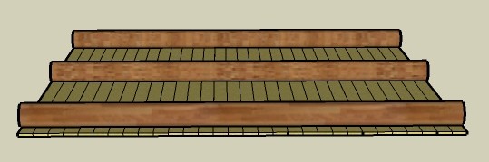

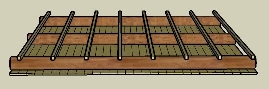

Tack för svaret. Rummet är ca 4,5x4,5m det finns 3 st timmerbalkar på ca 20cm i diameter. Det är nog ca 1,20 mellan balkarna (ej 1,50 som jag skrev tidigare).
Är U balk med en råplanregel det bästa alternativet för mig?
Bifogar några bilder. vg1 är som det ser ut nu. vg2 är med mina tänkta balkar och vg2zoom är inzoomad U-järnbalk med 45x45-träregler.

Första frågan är väl vad du ska belasta golvet med? M.a.o. räcker bef. bjälkar för att bära upp det?
Om svaret är ja och avståndet mellan bjälkarna inte är större än cirka 1,2 m kan du lägga 28 mm spontat virke direkt på bjälkarna utan reglar under. Använd då vanlig tjärpapp av den typ man använder till underlagspapp på tak för att jämna ut och avskilja brädorna från bjälkarna (de ska alltså ej spikas i bjälkarna). Under brädorna lägger du istället ett klent bandjärn (typ vfz. hålat montagejärn) vinkelrätt mot läggningsriktningen och drar samman och fäster det i första och sista brädan. Då klarar sig golvet och kan arbeta efter ändrad temperatur- och fuktförhållande. Du kan slipa och lacka ytan om du vill eller lägga på ett laminatgolv direkt med foam emellan.
Byggaren, menar du att det blir böjstyvt nog med 28 mm spontat virke på 1200 c/c? Känns som att det skulle gunga lite. Sedan är jag en smula tveksam till om det inte blir lite gung över själva bjälkarna också, 4,5 meter för en bjälke på 200 mm känns ganska mycket, eller vad tror du? Blombergs idé om att lägga stål tvärs bjälkarna skulle ju hjälpa till att fördela lasterna ganska bra till närliggande bjälkar, och kanske minska även själva bjälkarnas svikt.
Blomberg, smidigast blir kanske att lägga i en till två 45x195 eller 45x220 i varje fack mellan och parallellt med de befintliga bjälkarna. Då reducerar du både svikten hos undergolvet och svikten i själva bjälklaget,

Hej! Tack för era svar. Att lägga in nya reglar, ex 45x220 låter krångligt. Som det är nu är det timmer infält i väggtimmerstockar. Att göra det arbetet känns väldigt bökigt. Jag tror att timmerstockarna som ligger där idag är säkert 30cm i diam. Kanske skall köra på stålbalkar. Har ni några förslag på var man kan köpa sådana? Bor i norra Stockholms län.
Ang Byggarens idé: Känner också att det skulle kunna bli sviktigt med 28mm på cc120. Finns det tabeller på detta? Kan man ta tjockare spontat virke. Finns 37x220 eller liknande som spontat?

Jag tror ingenting. Jag vet. Det var därför jag inledde mitt svar med att fråga vad Blomberg ska ha på golvet. Om bjälkarna klarar av att bära upp det. Det går att räkna på men inte med enbart de uppgifter Blomberg hittills lämnat.
Ur bärighetssynpunkt utgör bjälkarna primärbärverk. Om dessa inte klarar av att ta lasten, så hjälper det inte att lägga reglar som sekundärbärverk tvärs över dem. Nedböjningen kommer att komma i bjälkarna, inte i reglarna/golvet.
Om bjälkarna inte kommer att klara av lasten, får de på lämpligt sätt förstärkas så att böjstyvheten (Wx) ökar. Det kan ske på ett flertal sätt, men inget av dem är bra om inte full samverkan kan uppnås mellan bjälkarna och förstärkningen. Det handlar i första hand om att öka tvärsnittet på höjden, inte bredden. Det handlar om att förstärkningen måste ske på ett sådant sätt att det inte uppstår skjuvning mellan anliggningsytorna.
Om bjälkarna är tillräckligt styva, räcker 28 mm hyvelspontat virke mer än väl på cc 1,2m m.h.t till att bräderna blir kontinuerligt upplagda över minst ett stöd. De fungerar då i princip som ett gungbräde vilket teoretisk innebär att fältmomenten p.b.s om stödet delvis utjämnas av stödmomentet över stödet. Krafterna får då omväxlande motsatt riktning i över- och underkant av bjälken enligt statiken (läran om yttre krafter i vila) och påfrestningen i virket minskar enl. hållfasthetsläran (läran om inre krafter i materialet, baserad på elasticitetsteorin). Nedböjningen blir därmed mindre eftersom slankheten i bjälkarna ökar.
