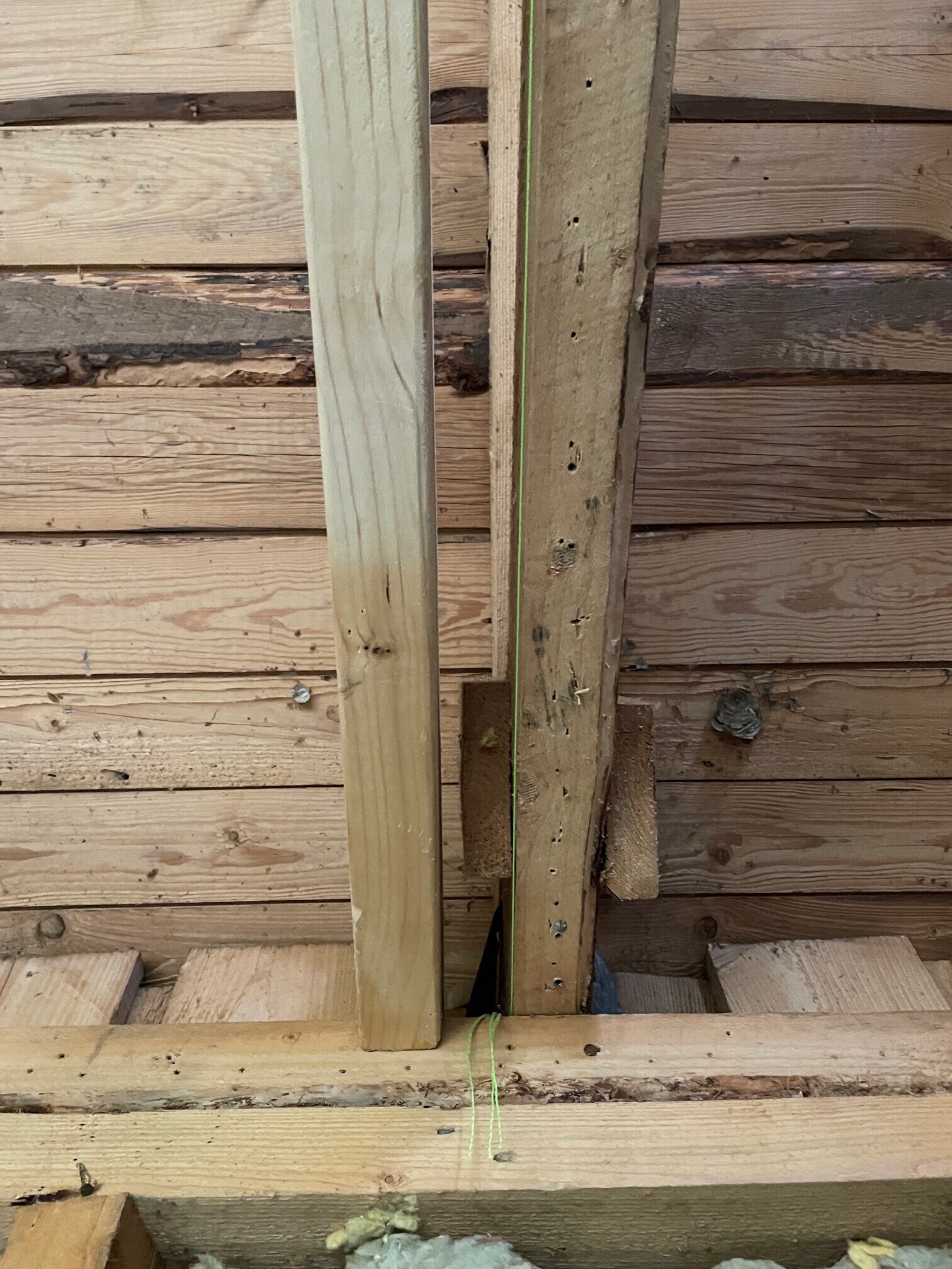

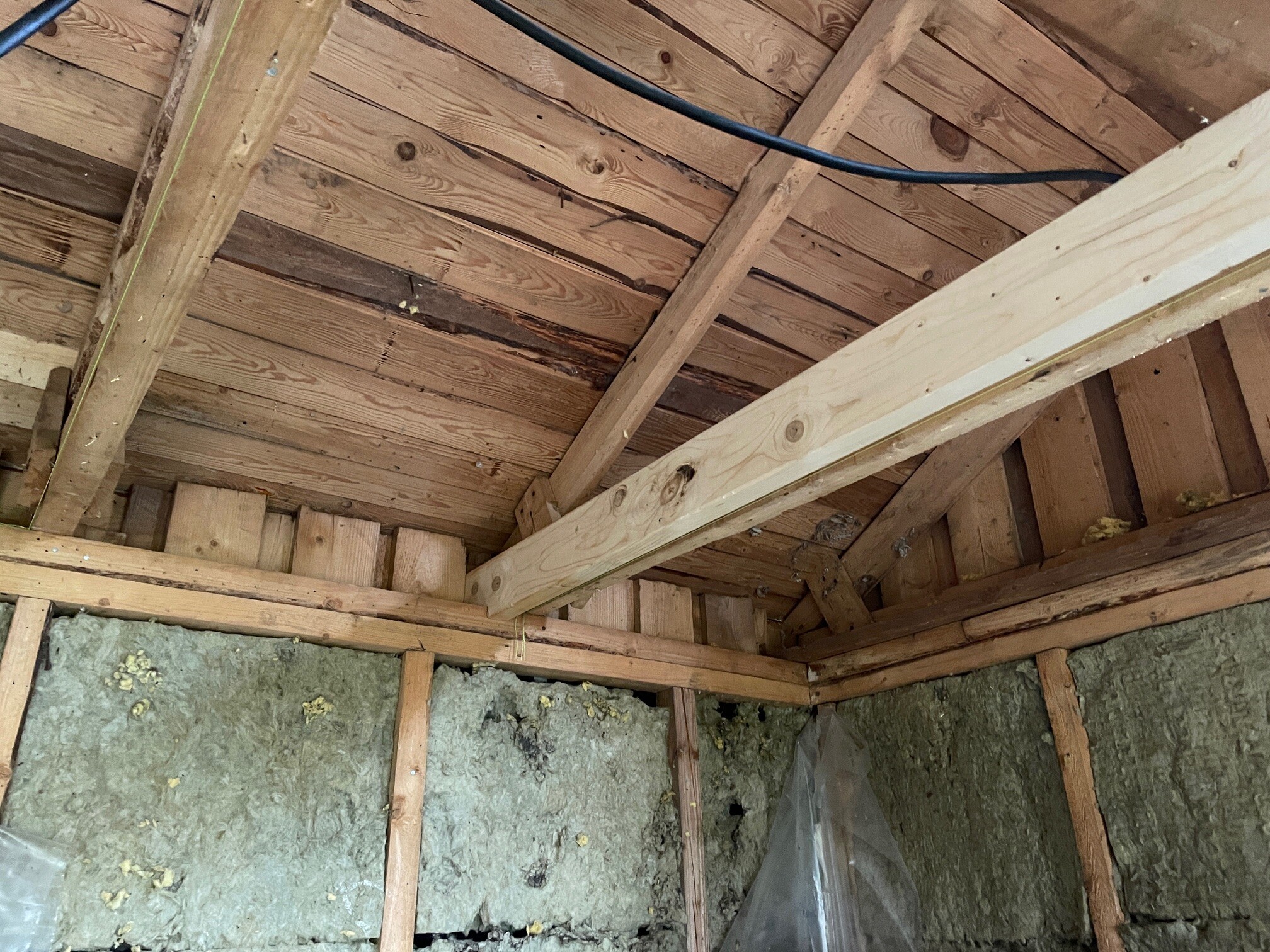

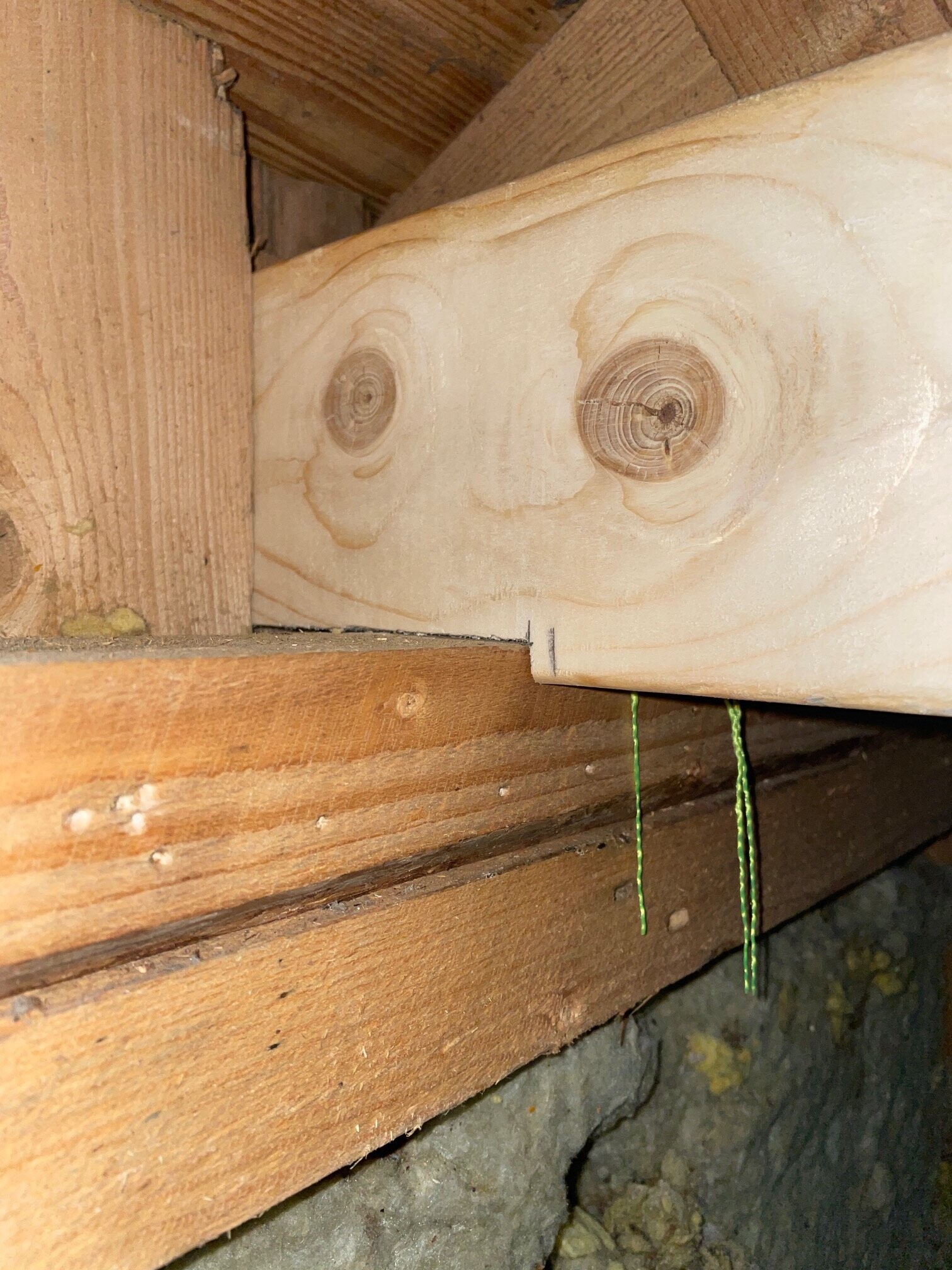

Renoverar en sommarstuga (som nämnt i tidigare trådar) och håller på att förbereda inför ett nytt gipstak. Tidigare satt där spontat innertak rakt på takstolarna så jag tänkte sätta upp glespanel. Stötte relativt snabbt på att takstolarna sviktar och dessutom är ojämna i höjd i två riktningar vilket innebär att kompensera med shims/distans/brickor i två dimensioner blir något av ett frustrerande projekt 😅
Jag fick då två idéer; Antigen hyvla befintliga takstolsbalkar jämna eller köpa nya för innertaket. Det förstnämnda kändes dumt för eventuellt tumma på bärsäkerheten så jag tänker mig det sistnämnda.

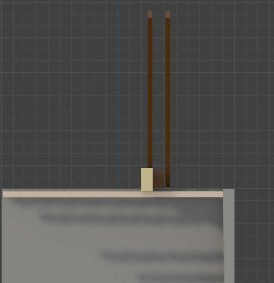

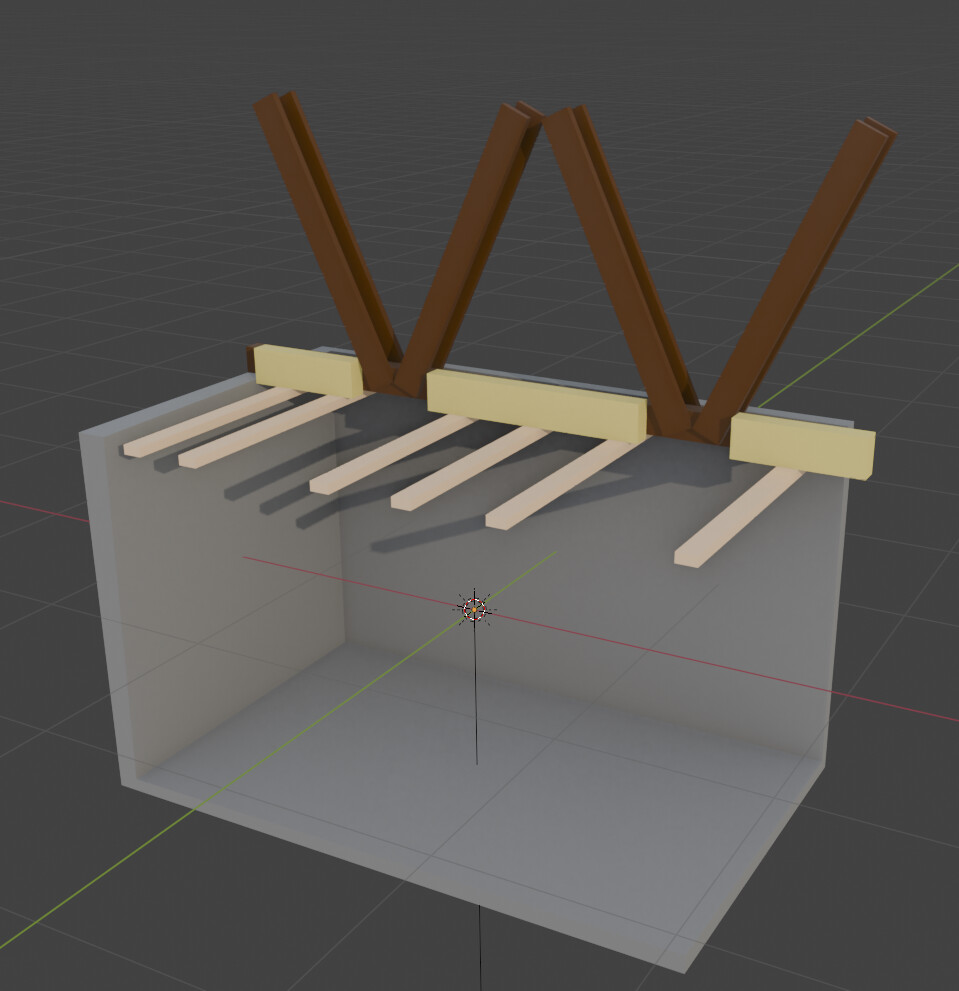

Jag tänker att om jag karvar ut en bit från balkarna och sedan sätter dem i "ramen" (bärlina? vet inte vad det heter riktigt) att de då når ner under befintliga takstolsbalkar och att jag därför kan få till en jämnare. Se bilder nedan.
Mina funderingar är:
* Är det en bra eller dum idé?
* Kommer det hålla glespanel, gips och isolering? Regel 45x120 C14
* Hur monterar jag det bäst? Med vinkeljärn (orange i illustrationen), eller skruv rakt uppifrån eller skråskruvat? Ska jag även förankra den i sidled i befintlig takstolsbalk? (tänker det då mindre benäget att svikta?)
Eller ska jag ta virket jag köpt, såga ut det i bitar och fästa mot befintliga balkar och på så sätt sänka nivån jämt? (icke-skalenliga illustrationer).

Ok tack! Det borde ju hålla med tanke på extra förankring i nuvarande balk också bör förhindra svikt.T Tjrex skrev:
Behövs det ett vinkeljärn på var sida? Eller kanske det räcker på en sida (fast på motsatt sida i andra änden.
Det såg intressant ut! Det lär ju bli det enklaste men håller det tillräckligt undrar jag 🤔 Balkarna idag är på CC mellan 80-90 så det är ju snävare än dagens standard vilket bör öka hållfastheten något.Ossian K Olsson skrev:
Vad ritade du upp med för 3D-program?L Lovensson skrev:Hej där!
