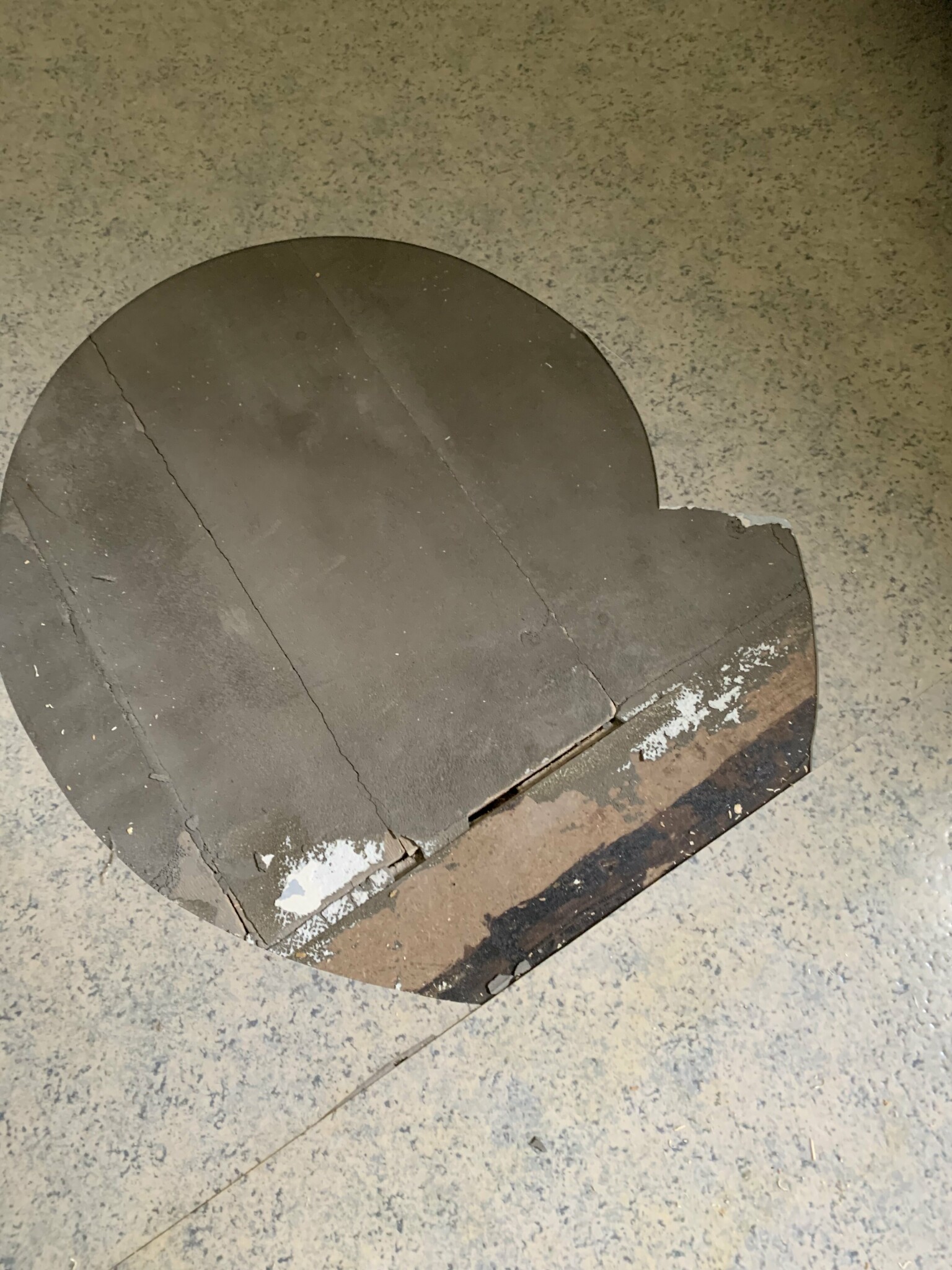

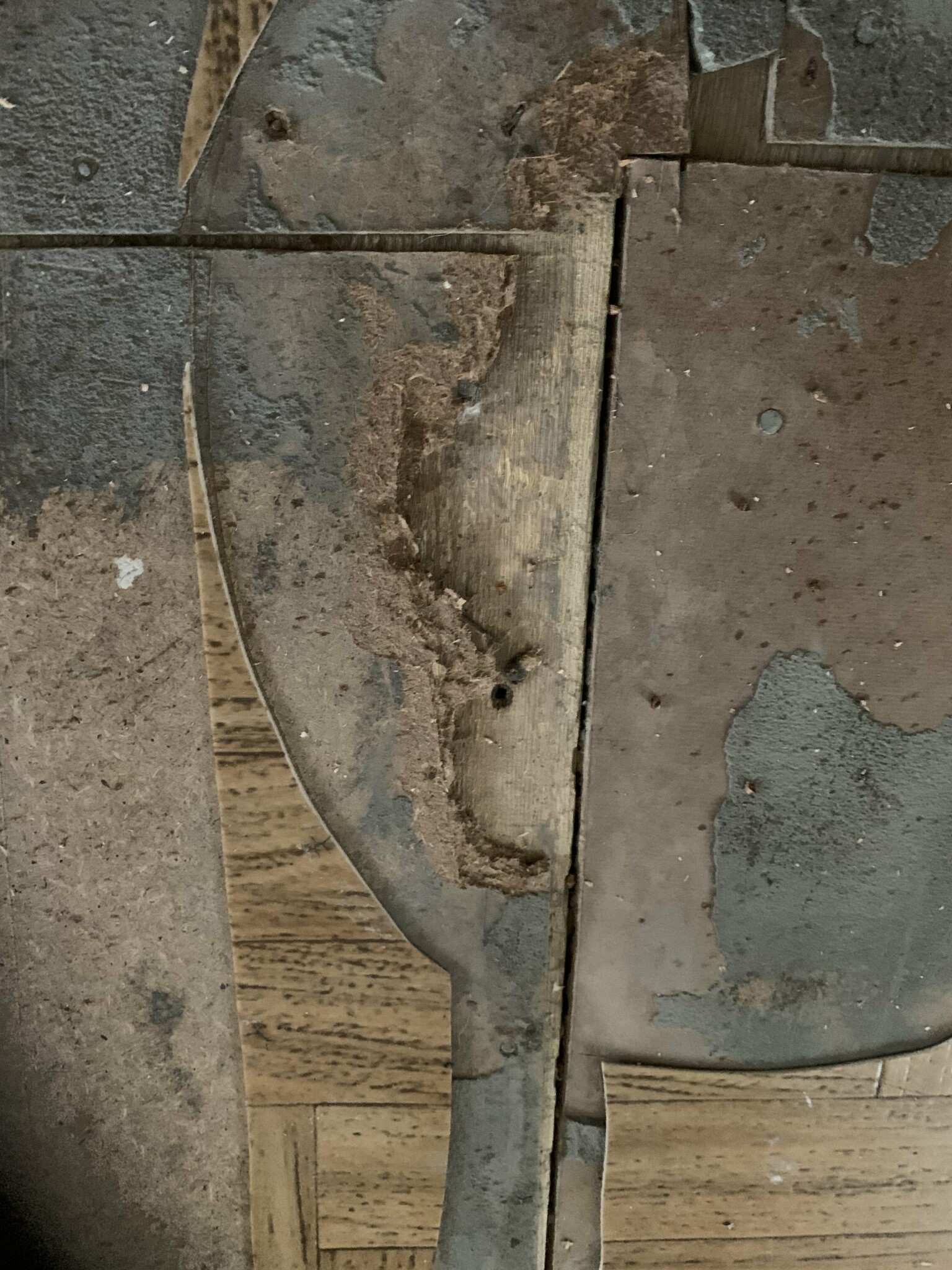

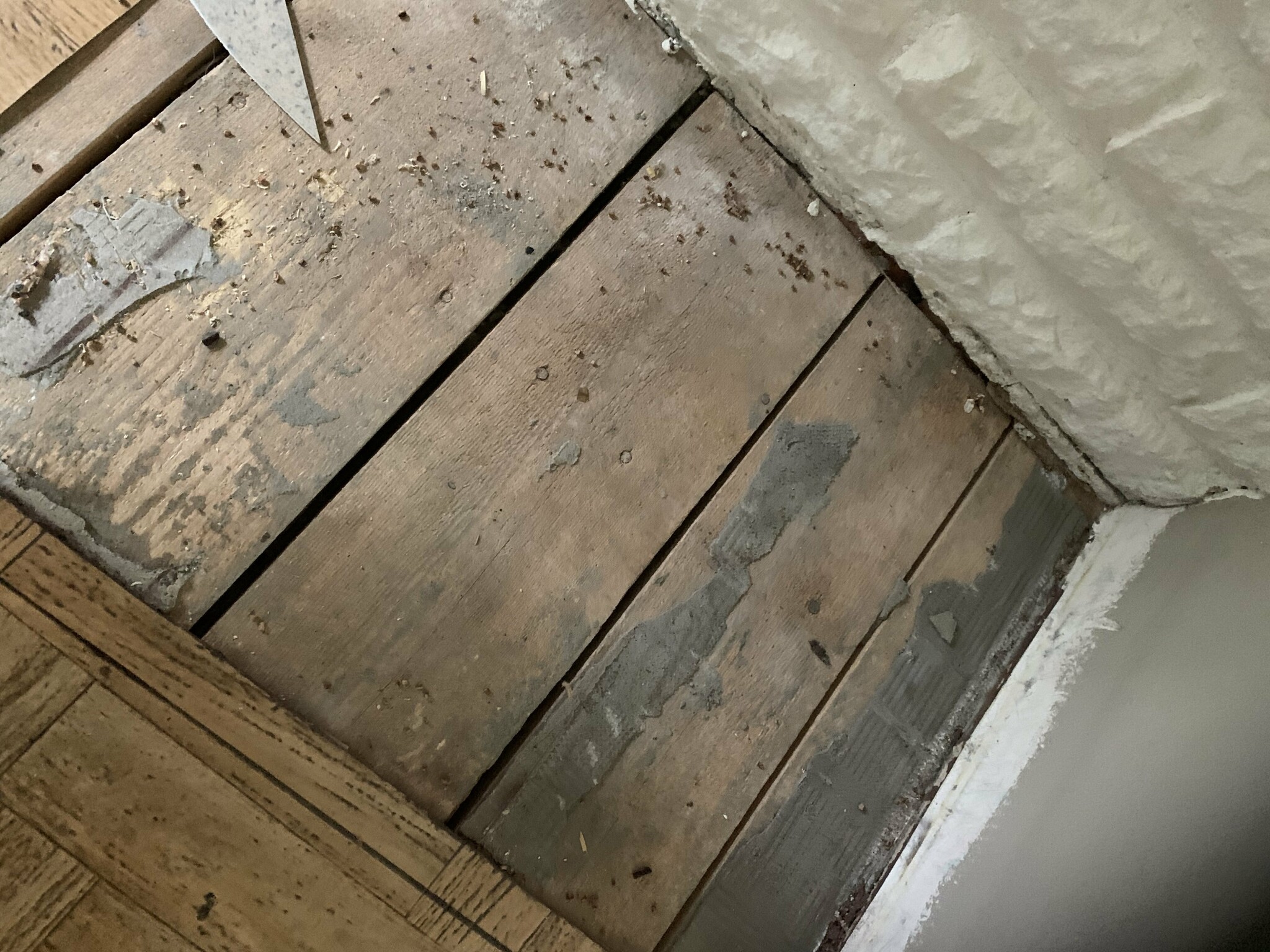

Håller på och renoverar och skall byta golv, planen från början var att riva opp gammal förstörd parkett och göra en lätt uppjämning med lumppapp ev lite spackel här o där men golvet under visade sig vara rätt mycket ojämnare än det såg ut att vara på ytan då där var lager av lite gott o blandat under.
en stor del av huset har ett ojämnt plankgolv med glipor på nån mm med en tunn flexibel skiva uppepå/ spackel här o där o sedan matta på det (är ca 1-2cm toppar och dalar/ojämna övergångar)
Hur gör man mest smärtfritt för att få detta plant nog att lägga nytt vinylgolv uppepå? Golvet känns i övrigt stabilt.

Flytspackla. Alt. Sala på reglarna så det blir jämt, vilket blir mycket jobb.H Helenelund skrev:Hej

Okay, hur beter man sig för att flytspackla ett plankgolv? Måste väll fogas först, med vad?H HEM2121 skrev:
Var lite inne på att skiva på golvet (med uppregling och tjocka skivor där det är lågt och rotskivor på resten men det kanske blir mer jobb ändå?
Jag hade gjort som de, masonitskiva. Ev lagt till exempel något eller några lager lumppapp under masoniten på vissa ställen om det t.ex. är en lokal svacka som ska fyllas.
Svårt att säga utan att se hög och lågpunkter. Ibland är det lättare att bygga upp för att få jämnt, ibland kan det vars lättare att ta fram hyvel/bandslip o kapa topparna.

Ja, det måste vara tätt och sen måste det primas, skulle det var stora variationer t.ex att golvet lutar och det behövs mycket flytspackel så måste man ha armeringsnät där.H Helenelund skrev:
Här var golven ojämna, alla rum reglades upp med nya reglar, 1 rum där lutade de åt alla håll, där fick vi flytspackla 2/3 av golvet. Vad det fogades med kommer jag inte ihåg. Det borde någon på forumet veta. Om du är medlem i Villaägarna så finns det en byggteknisk rådgivning som ger gratis råd om du är medlem. Ingen dyr medlemsavgift per år. Gå in och läs villaagarna.se.
Der är svårt att få det jämt med skivor, varje mm märks t.ex om man lägger parkett. Nu ska du ju ha vinyl så det är väl något mer förlåtande dvs. om det inte finns höjdtoppar eller koncentrerade svackor. Det är svårt att ge exakta råd när man inte ser golvet i verkligheten.
Har väll 2-3 cm djupa svackor där det är som mest, är från 50 talet golvet o det har sättnat mot mitten av huset. Annars är det nån mm variation från planka till plankaB BSOD skrev:Jag hade gjort som de, masonitskiva. Ev lagt till exempel något eller några lager lumppapp under masoniten på vissa ställen om det t.ex. är en lokal svacka som ska fyllas.

Känns ju spontant att det är absolut lättaste är att flytspackla, se till att underlaget är fast, att det inte ligger något löst material, täta, prima, ev. Armeringsnät och flytspackla.H Helenelund skrev:
Har du inte flytspacklat tidigare, ta hjälp. Allt det andra fixat du själv.
Jo lutar nog mot att det är det smidigaste nog.H HEM2121 skrev:

Ja, med så många olika nivåer är det nästan omöjligt att få det bra utan flytspacklens. Om jag skulle flytspackla skulle jag titta efter den lämpliga höjden, titta efter, går det att få bort något av de högsta punkterna? Vilken höjd är bäst. Sen skulle jag använda långpasset mäta mot väggarna och sätta upp någon spikrak list eller liknade, underkanten blir flytspacklens höjd.H Helenelund skrev:
Eller eller helst en laser som visar streck runt om på alla väggar, (går att hyra en sån laser), och sätta något som är spikrakt efter strecken. Men ring Villägarnas byggtekniska avdelning, för att expertråd. Jag är en amatör som ger råd efter egen erfarenhet och vad jag har sett proffsen gör.
