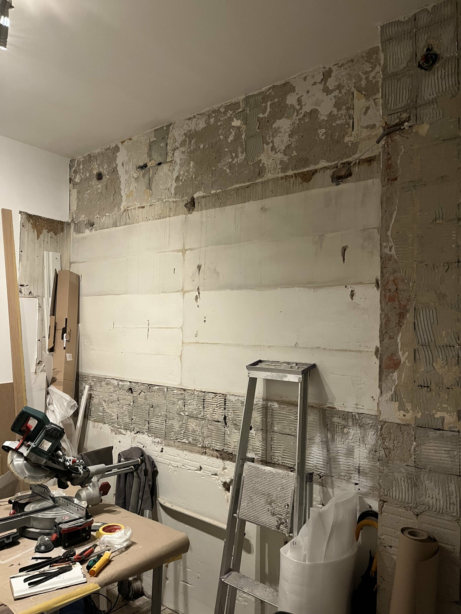

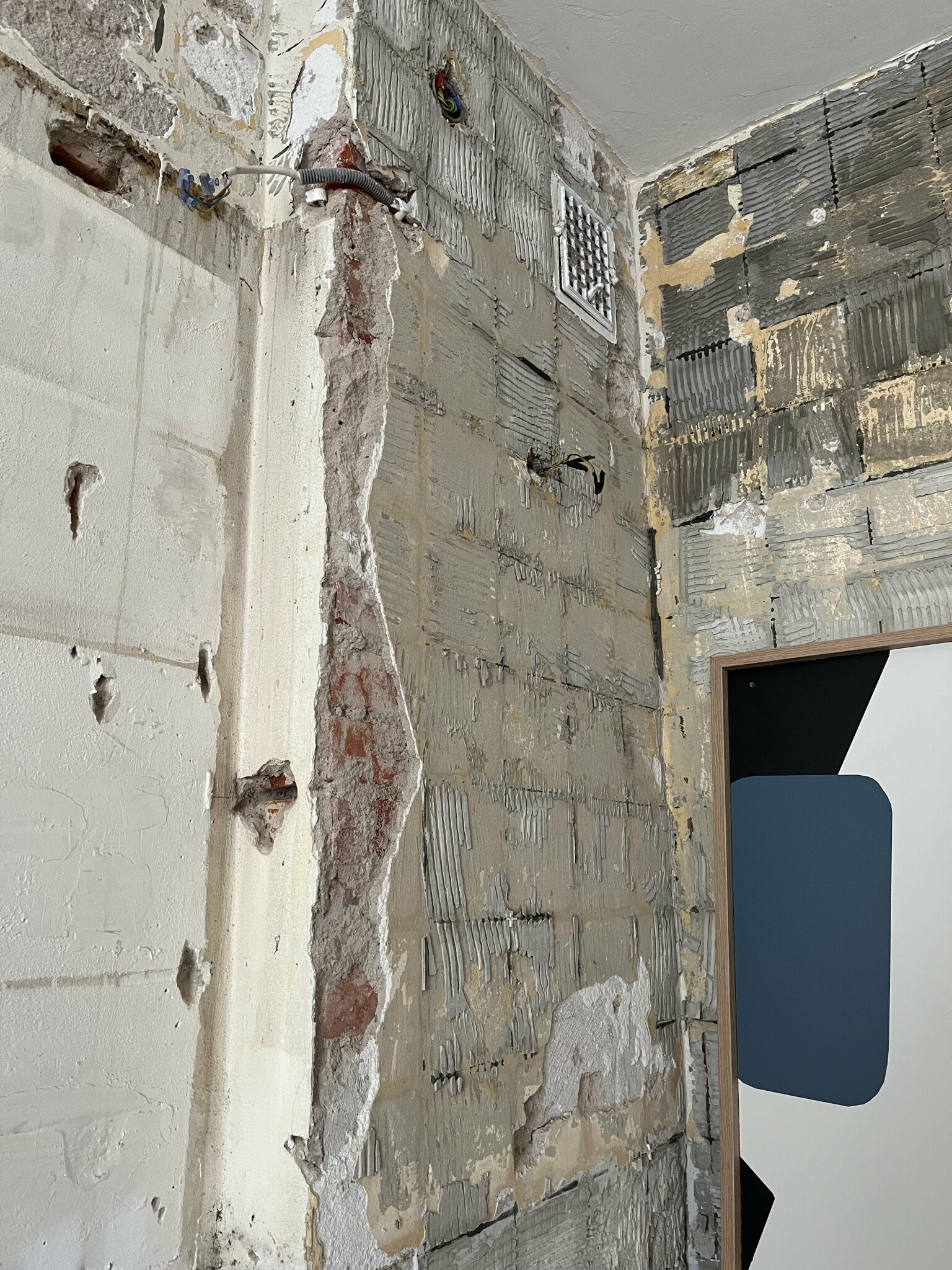

Har ett rum (tidigare kök) som har rätt ruffa väggar. Ska bredspacklas. Men ska man göra något innan dess tro?
Tänker spontant gips eller puts av något slag. Vad tror ni?

Vad skall upppå väggen efter ? Skulle nog kört ex gips puts i de grövsta hålorna sen så köra fix på vägg å fix på gips skiva så har du en fin vägg att utgå från , annars är de många vändor med slipning och spackling
