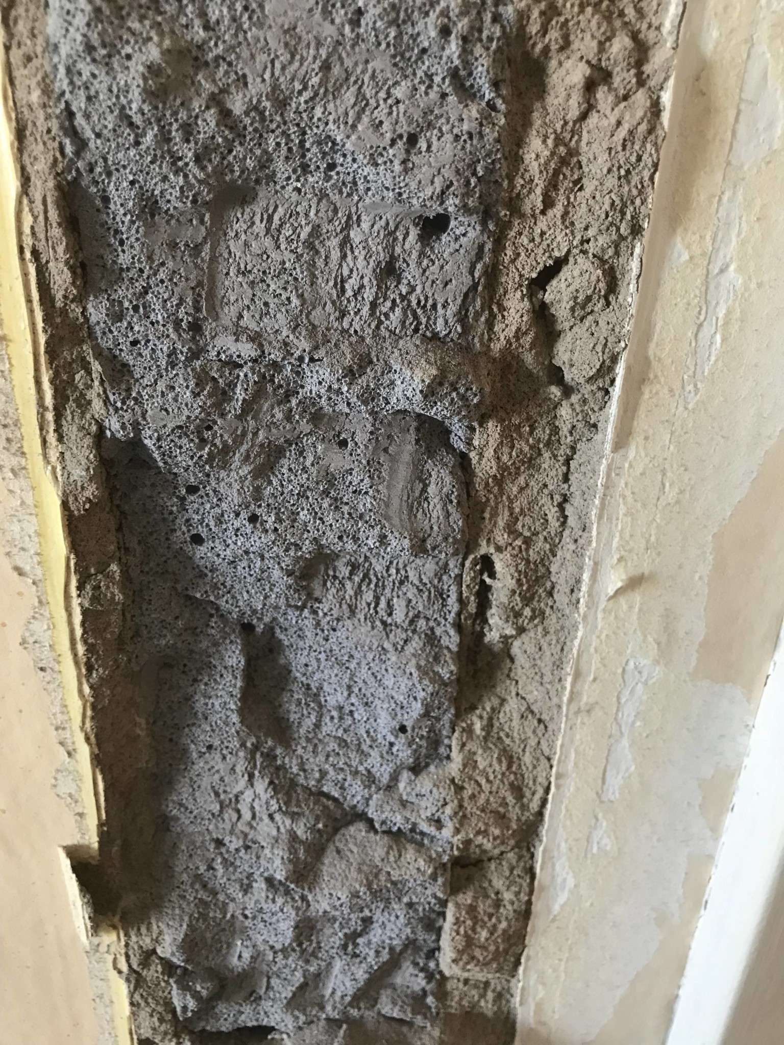

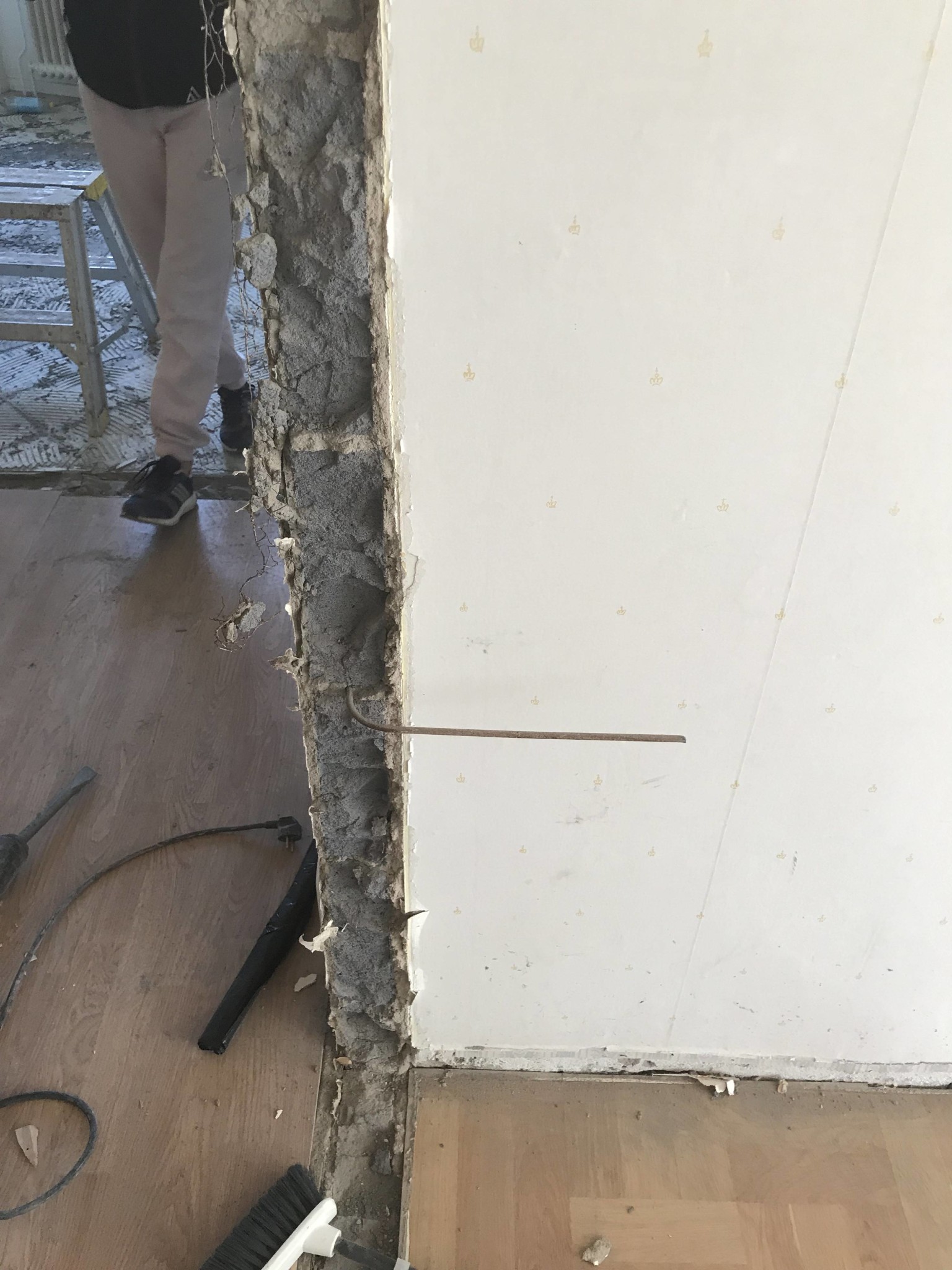

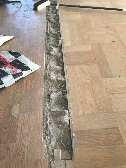

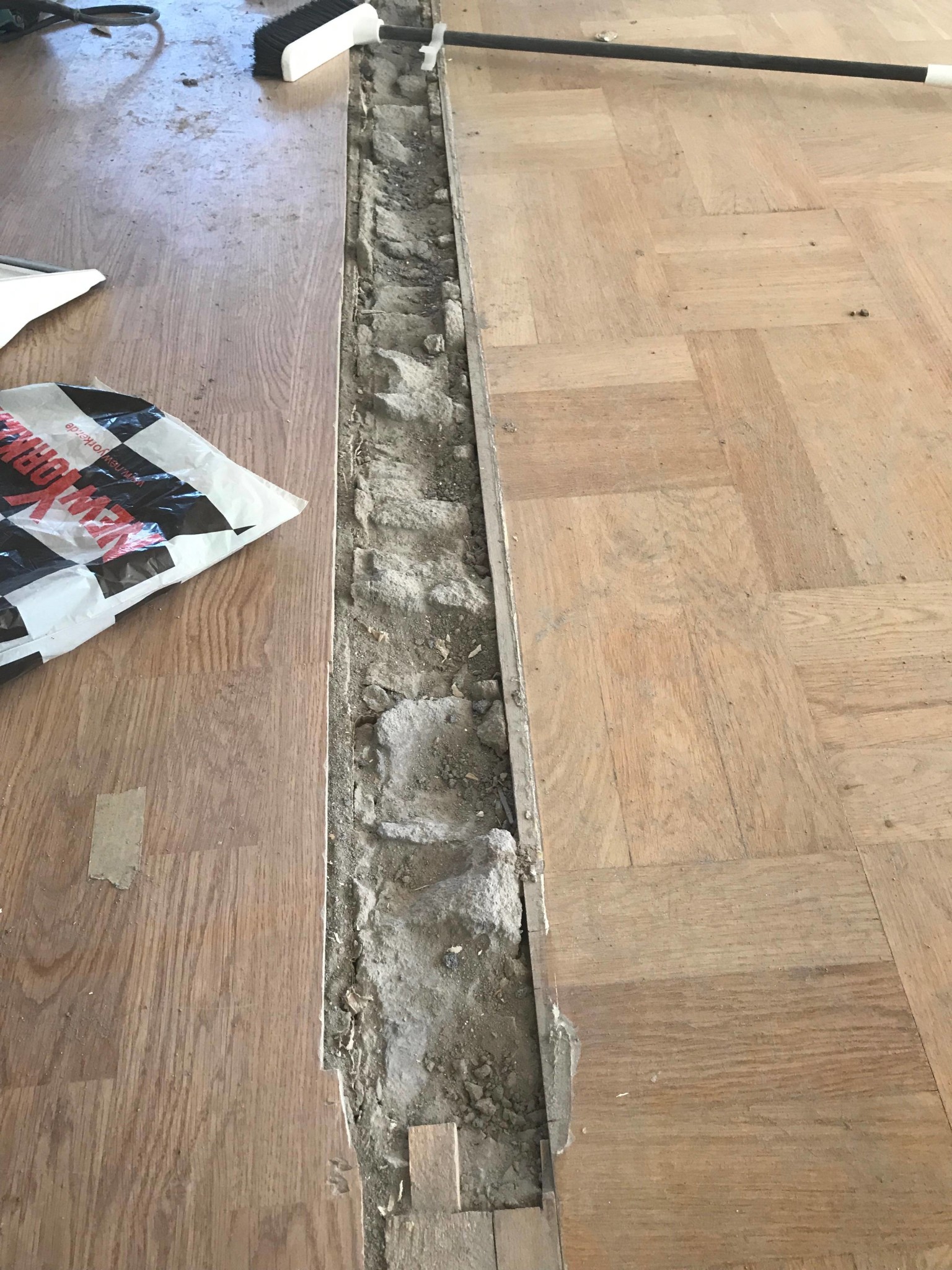

Vi har rivit ner en vägg som består av blåbetong. Efter rivningen så är det nu ojämnt, målet nu är att jämna ut det så det flyter ihop med anslutande vägg.
Hur gör vi på bästa sätt och vilket material och verktyg behövs? Vi blev tipsade om att använda Husfix från Bauhaus. Är det något ni rekommenderar?

  • Ojämn blåbetongvägg och gipsvägg som möts efter rivning, behöver utjämning.
  • Ojämn och grov yta på golv där en vägg av blåbetong tagits bort, med trägolv runtomkring.
  • Ojämn yta på en blåbetongvägg efter rivning med anslutande slätare vägg till höger.

Den största nackdelen med husfix till så stora ytor är att det inte är prisvärt. Jag skulle heller köpa en säck torrbruk (20kg C-bruk) och putsa upp ytan med. När bruket är härdat kan man gå på med vanligt väggspackel, lägg alltså inte för tjockt med bruk då blir det svårt att få rätt nivå på reparationen. Börja gärna i mindre skala så ni ser resultatet det kan krävas lite övning om man gör det första gången.
