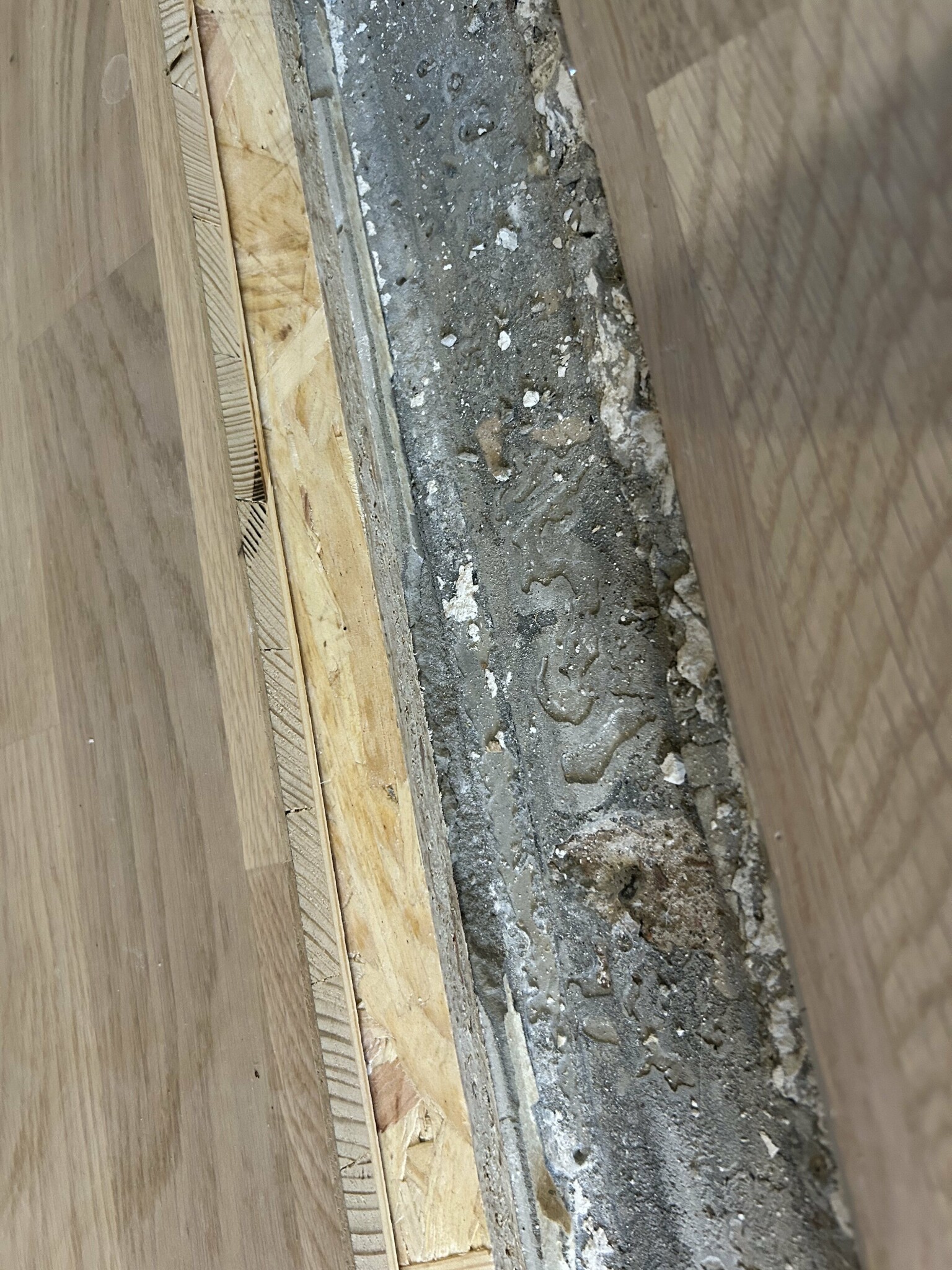

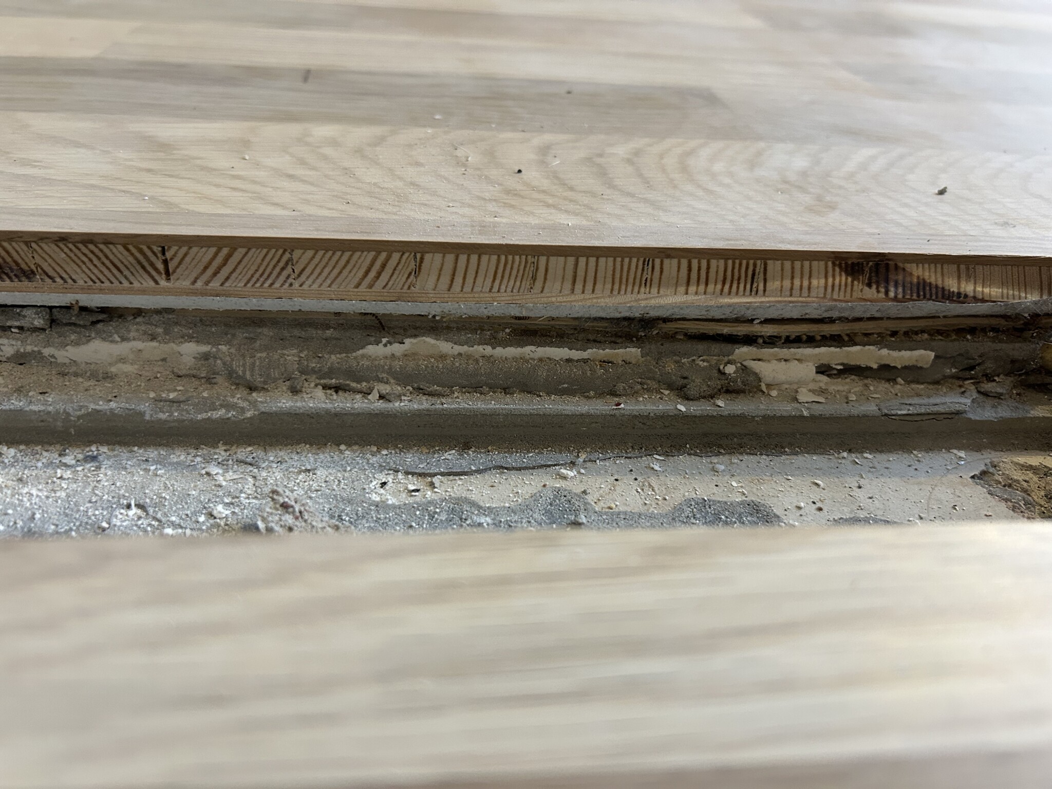

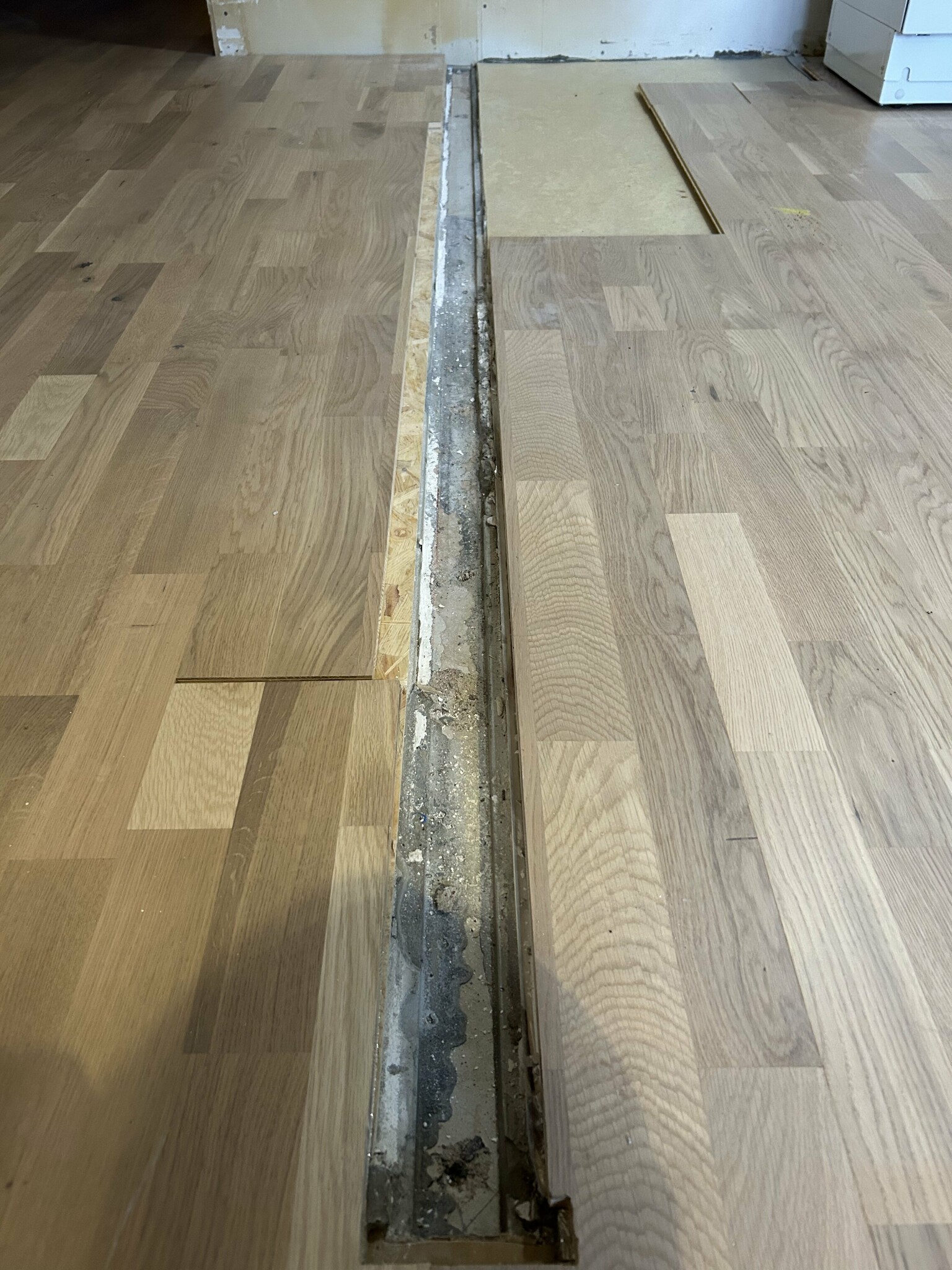

Vi har tagit ner en vägg och behöver nu täppa till hållet för att sedan plocka upp golvet och lägga det över hålet.
Vi behöver tips på hur vi ska fylla upp/jämna till detta hål på ett bra sätt.
Golvet är lite annorlunda på de olika sidorna om där väggen satt. På ena sida är det betong, sedan en skiva typ MDF fast bättre (minns ej namnet, multispån- någonting?) och sedan golv. På andra sidan är det betong, sedan en plastmatta och sedan golv.
Hur skulle ni gjort?
En tanke är att spackla igen det - håller vanligt väggspackel på golv eller bör man ha något annat spackel? Andra idéer?

Gjort samma, tog gipsputs för att jag hade det hemma. Skulle ta något annat än vanligt spackel då det sjunker och håller dåligt. Kolla din närmade butik och ta det som finns i rimlig förpackning till vettigt pris.
Gipsputs, flytspackel, husfix osv. Alla kommer funka bra. Ta bort golvet först så du får en bra referens att hålla höjd mot.
