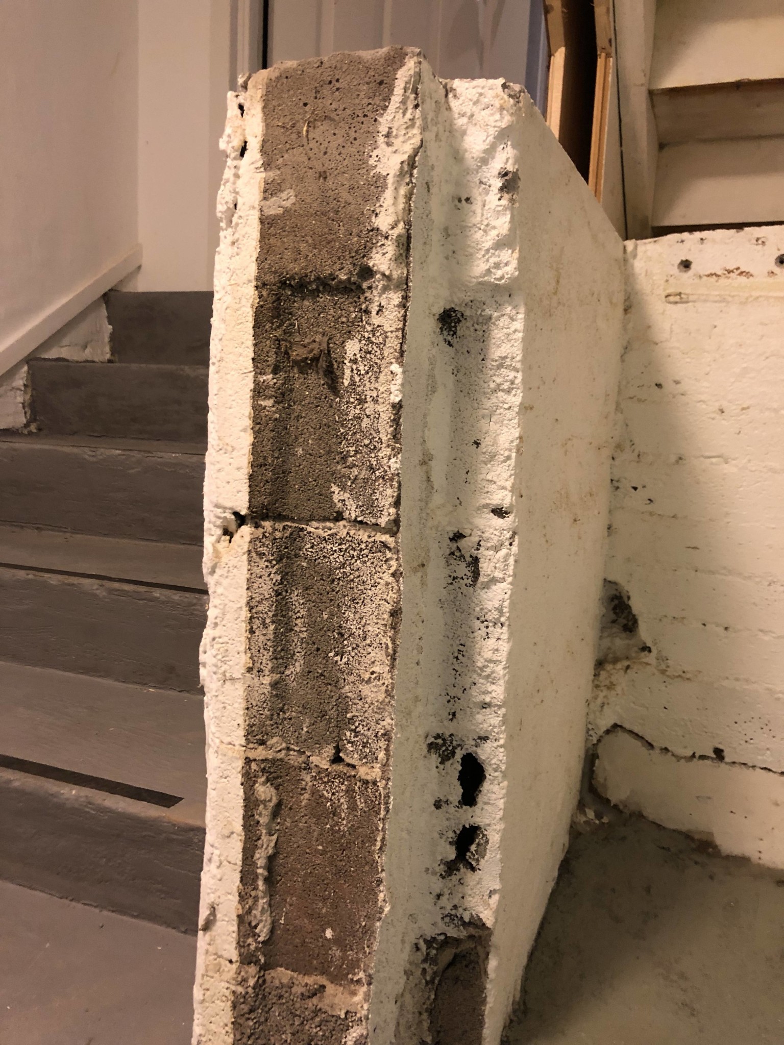

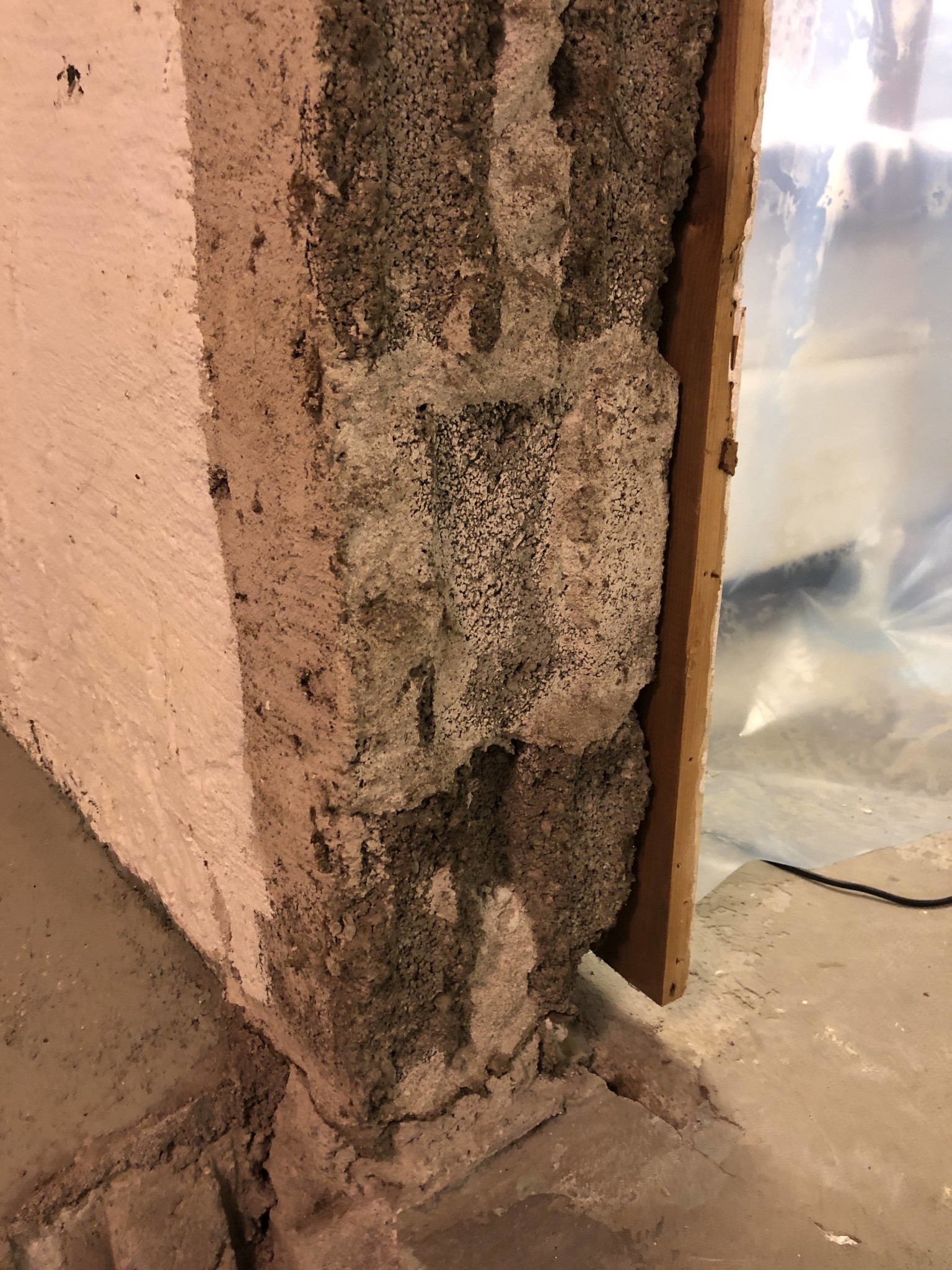

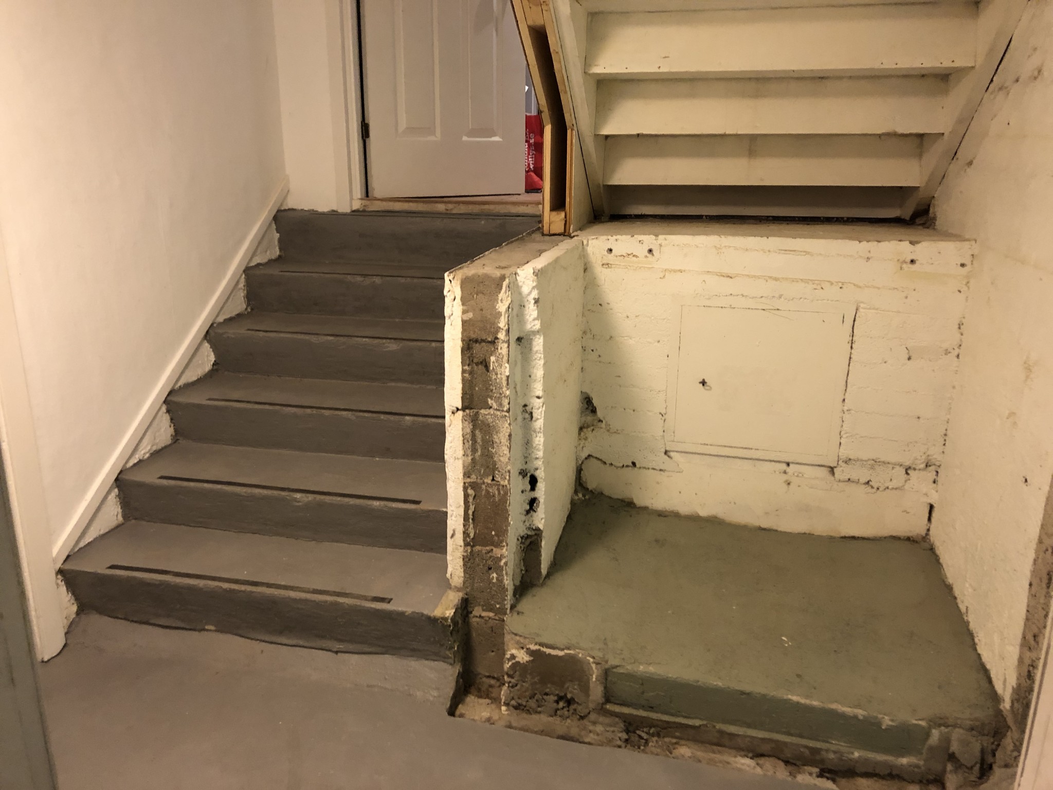

Har just rivit en skrubb i källaren och nu är leca-blocken som huset är byggda av i dagen - de är mycket ojämna. Det behöver inte bli "inomhus-standard" bara "källarstandard".
Vad är bästa sättet att skapå en någorlunda jämn yta?
Putsa? Vad använder man i så fall för material? Och hur vår man det jämnt, ska man sätta upp nån typ av planka att ta stöd mot
Eller är det bättre att borra, plugga och sätta en bit gipsskiva?

Diffusionsöppet putsbruk( finns olika märken ) och på det silicatfärg.
Gips är organiskt och användandet av det i i källarutrymmen klassas som riskkonstruktion och bör därför undvikas.
