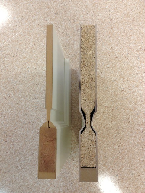

Ska välja dörrar till tillbyggnaden och senare huset.
Står och väljer på modellerna Craft och Compact och funderar på skillnaden vad gäller ljuddämpning, känsla etc.
Undrar om det är någon som har nån erfarenhet/information om dessa.

Craft:Klassisk massiv spegeldörr med träkärna i ramen och mdf i speglarna, det närmaste en gammaldags tillverkad dörr du kan komma (från Jeld-Wen).
Compact:Uppbyggd på massiv formpressad kärna i spånskiva, högre ytfinish som är extra slitstark.
Ljuddämpningen ska inte skilja på dessa, angående känslan så åk till en butik som har dessa i sin utställning och bilda dig en egen uppfattning. Personligen håller jag Craft högre Dörrarna kan fås i andra kulörer än vitt mot visst tillägg.

Tackar för bilden. Hade inte uppfattat att Craft var tunnare än Compact. Det borde ju nästan luta åt att compact har bättre ljudisolering. Tänkte även använda flexramen som ska vara lite bättre på ljud.

Generellt sett så desto tyngre desto mer ljudisolerande, men ska du ha riktigt ljudisolerat så ska du ha med tätningslistor och släplist. Swedoor har det och så även Daloc. Det är kanske inget som står hemma på hyllan men hör med byggvaruhandeln så kan de nog få fram ett pris. Både Daloc och Swedoor har en mängd kulörer att välja på, men igen så står de inte på hyllan.
