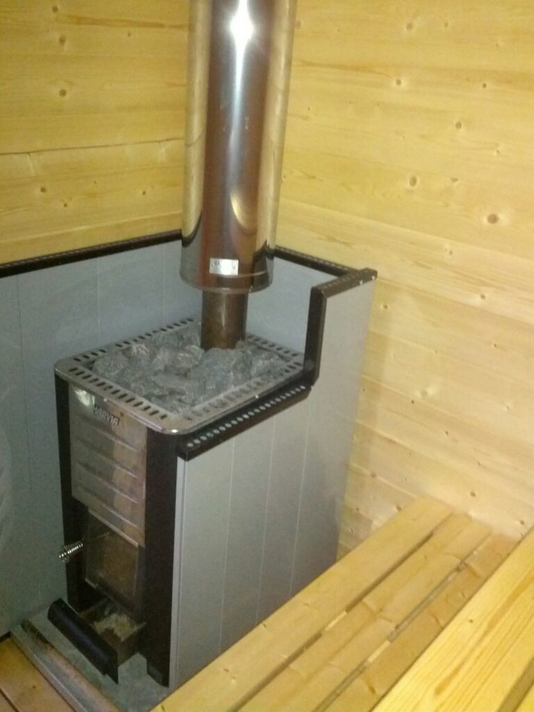

Jag efterlyser även om någon har bilder på Harvias skyddsvägg som ser ut som en aluminium vägg. Den verkar praktisk som alternativ till murad vägg, men är dels ohyldans dyr och av bilderna på deras hemsida så ser den rent estetiskt inte tilltalande ut i en traditionell utomhusbastu. Jag lutar åt murad vägg eller cementfiberplatta. Men har någon bilder vore jag tacksam.

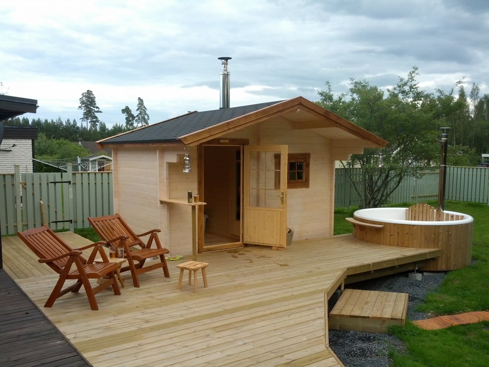

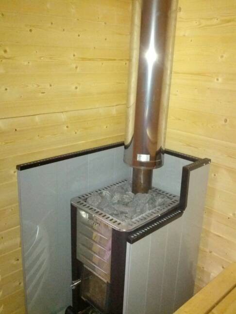

Jag kan ta ett par bilder ikväll eller i morgon. Vi installerade en 20 ES PRO och skyddsplåtarna nu i sommar i vår nybyggda bastu. (Helhetslösning från harvia http://harvia.fi/content/sv/40/702/Bastustugor.html Keitele är vår modell)
Det jag kan säga är att sotaren berömde kamin, skyddsplåtar och monteringsanvisningar och önskade att fler levererade lika bra lösningar.
Utvändigt blev det så här (Småfix kvar..)

Tack Det skulle uppskattas!
Jag har tittat på olika stugor på nätet, bl.a Keitele. Det skulle spara en hel del tid att köpa en byggsats och priskillnaden mot lösvirke blir inte jätte stor om man inte ska såga från egen skog. Men eftersom jag bor så till att det är svårt att se någon färdig stuga och bilda sig en uppfattning om stugans kvalité mm så tänkte jag ta lösvirke. Men du får gärna skriva hur du upplever Keitele stugan. Gärna lite bilder också. Alltid bra att ha jämförelser innan man bestämmer sig slutligt.

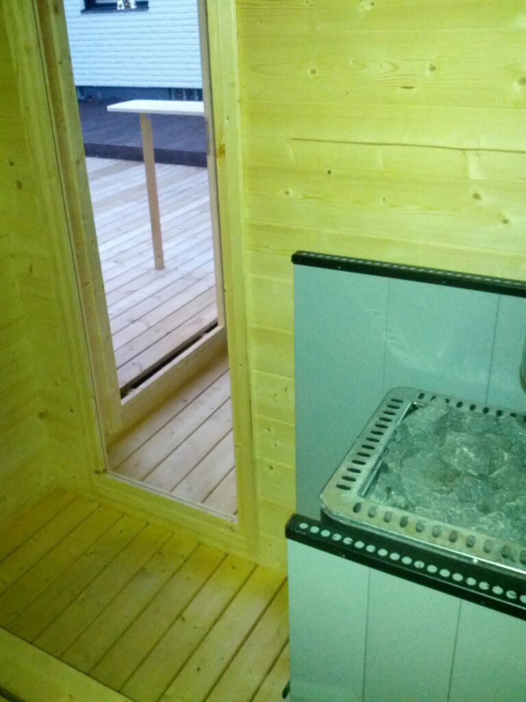

Får ta nån annan bild i morgon men ett hum ger dig det kanske i alla fall
Så lite så, för dålig vidvinkel på kamerorna för att ge nån riktig överblick. Dock med fönster i bastun tittar jag väldigt lite på kaminen överhuvudtaget.
Vad gäller kvalitet på Keitele så har jag bara en anmärkning, de något klena golvplankorna till deras regelavstånd men vi satte en extra regel så var det löst.

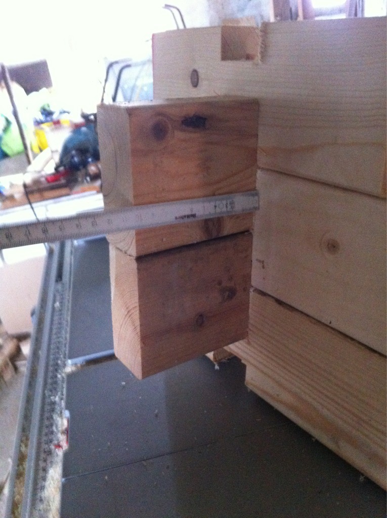

Jo en fråga till, hur mycket av reglarna sticker ut utanför väggen på knuten? Dvs det som mäts på bilden.

86mm enligt sidan 22 i byggbeskrivningen och det överenstämmer med verkligheten oxå.Tompa01 skrev:Jo en fråga till, hur mycket av reglarna sticker ut utanför väggen på knuten? Dvs det som mäts på bilden. [bild]
