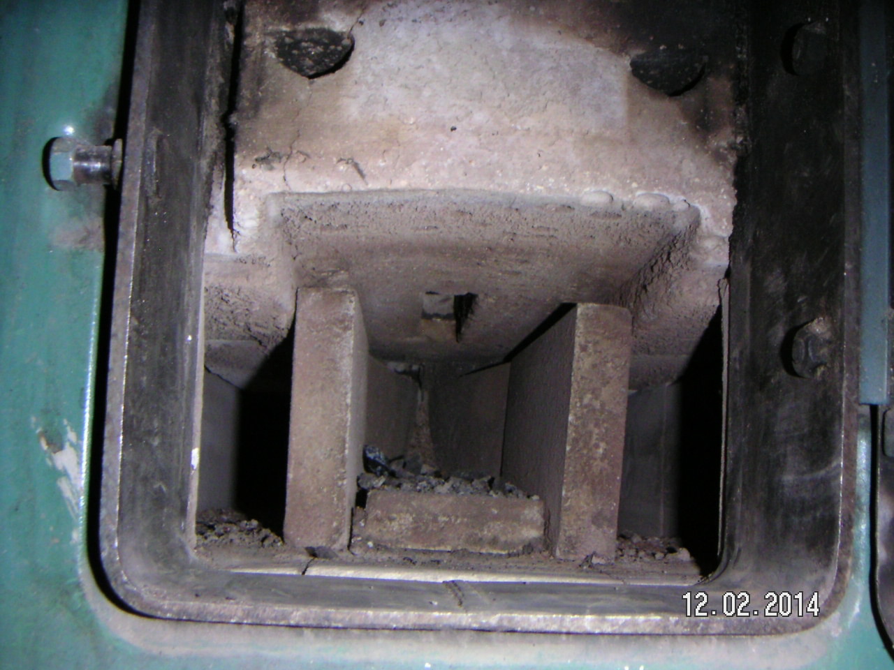

Har en jämä nature 40kw panna, årsmodell 98. Keramiken håller på att vara på upphällningen, så jag undrar var man kan fåtag i detta?
På den här sidan har du priser och även en telefonnummer, vet inte om de skickar till Sverige men i annat fall har de säkert någon återförsäljare.

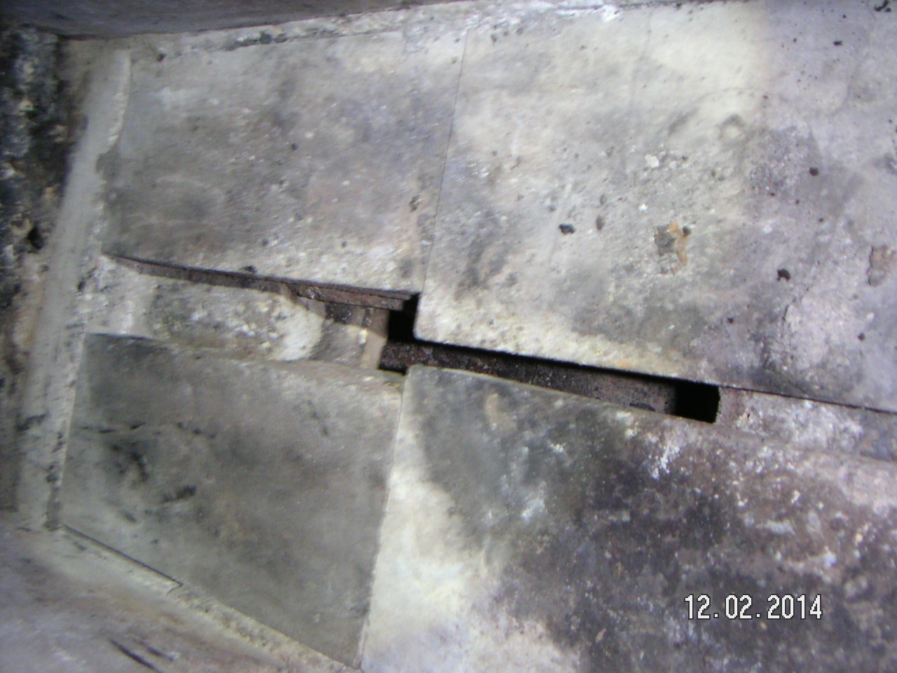

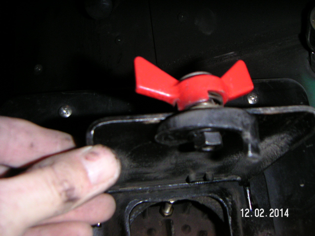

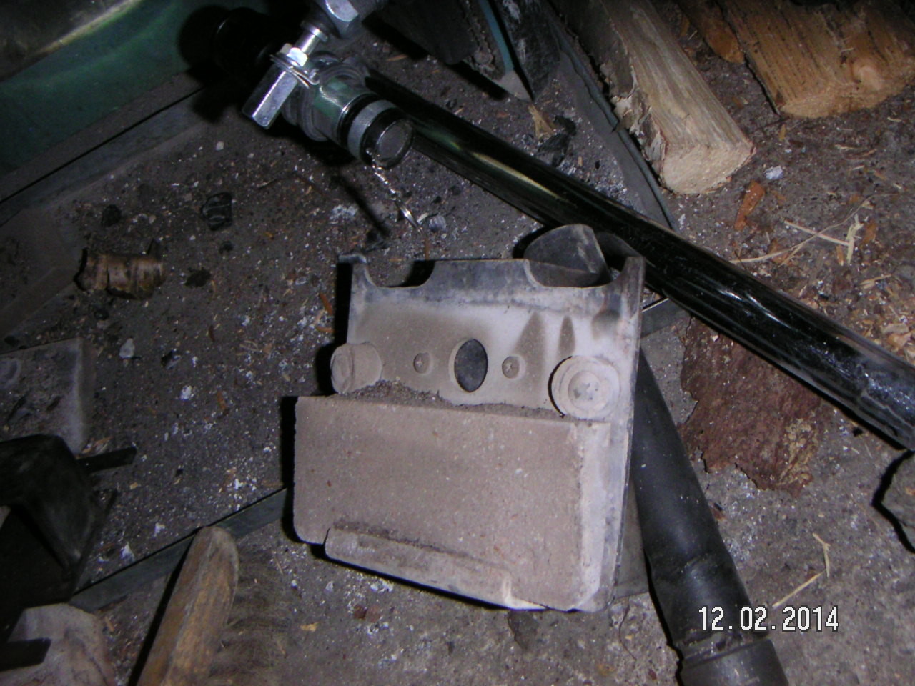

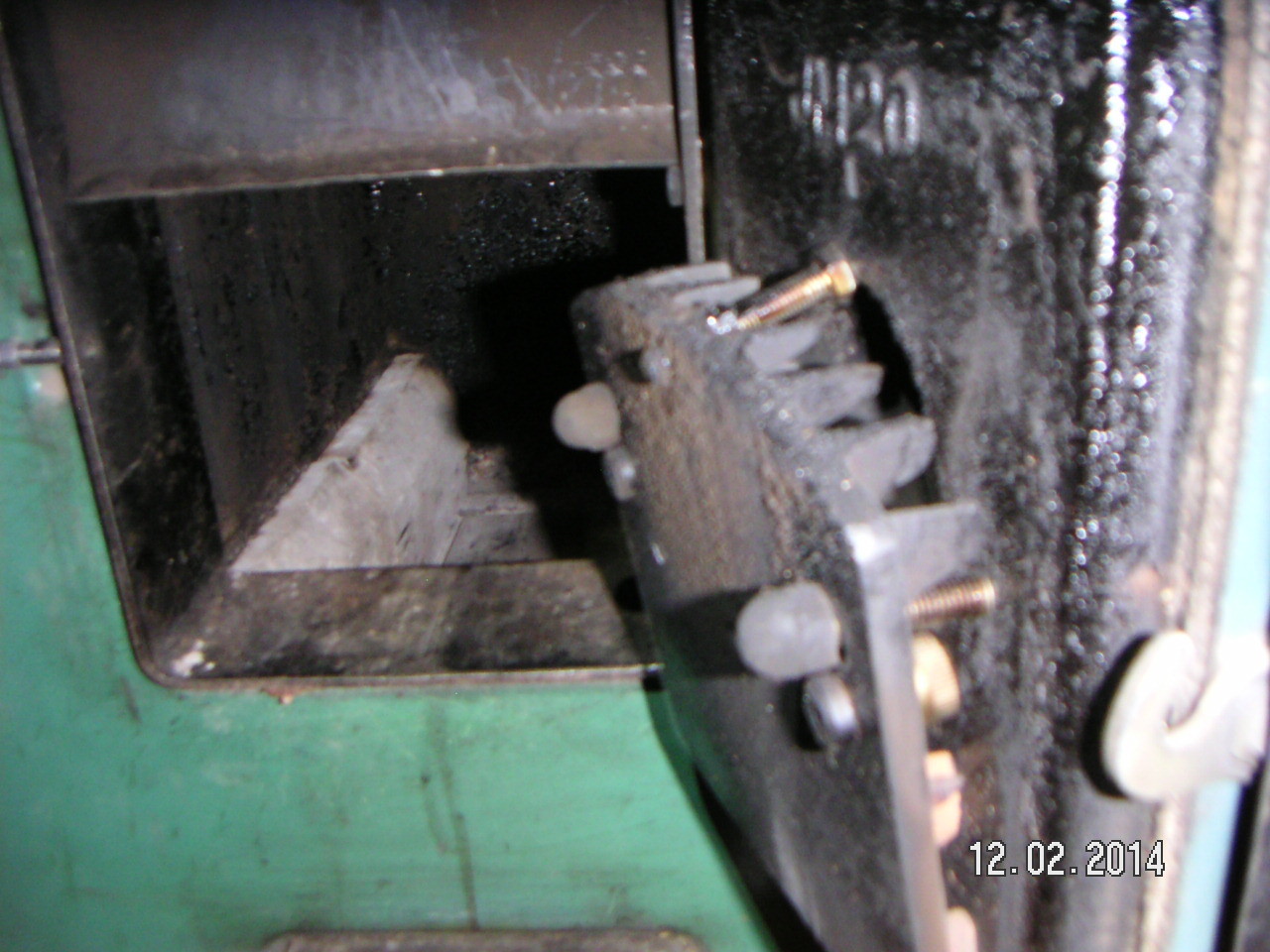

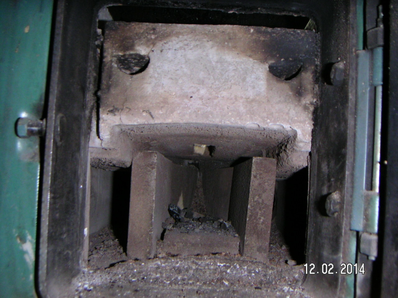

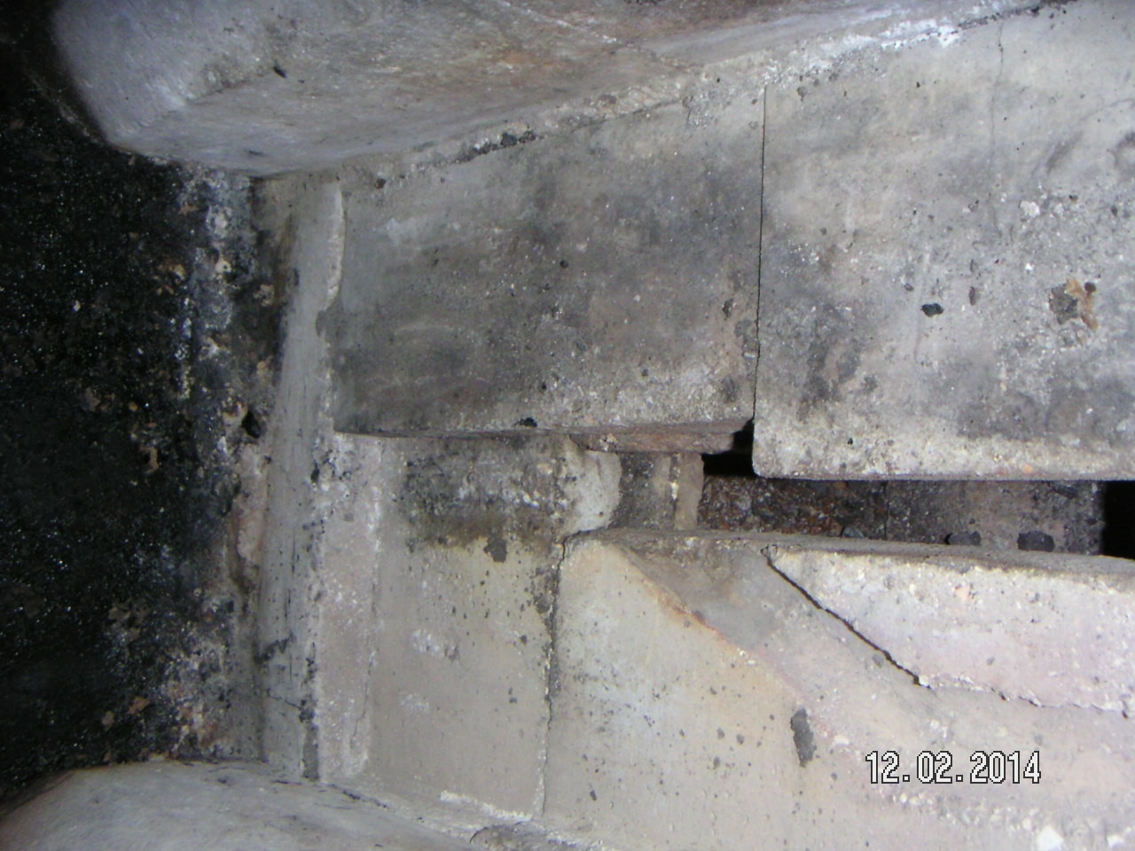

Plockade själv för någon vecka in i min fars panna eldfasta stenar, mest för att jag tyckte att original lösningen var en halvbra lösning med ganska mycket jobb att hålla hålen rena ner till efterförbränningskammaren samt att jag inte tyckte den brann riktigt bra. Finns en tråd lite längre ner här där PR95 beskriver hur han gjort.
Hej har du fått tag i sten till pannan
Gjut egen keramik !
Ska försöka leta reda på en kamera och ta några bilder på hur jag gjorde:)

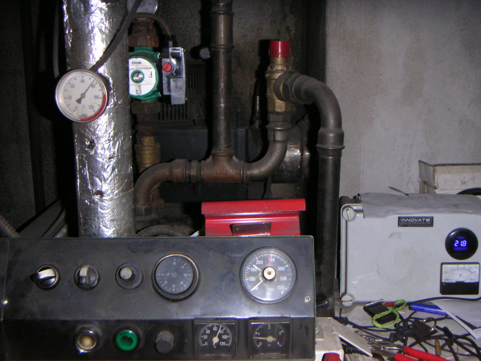

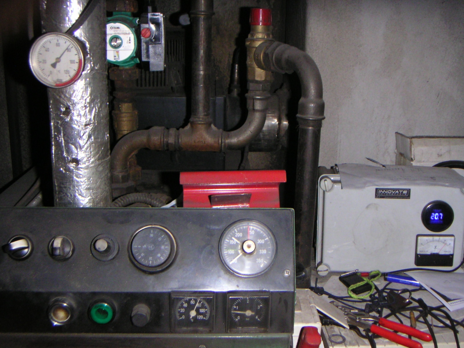

fungerar bra har man dessutom en Lambda mätare blir resultatet utmärkt:D
