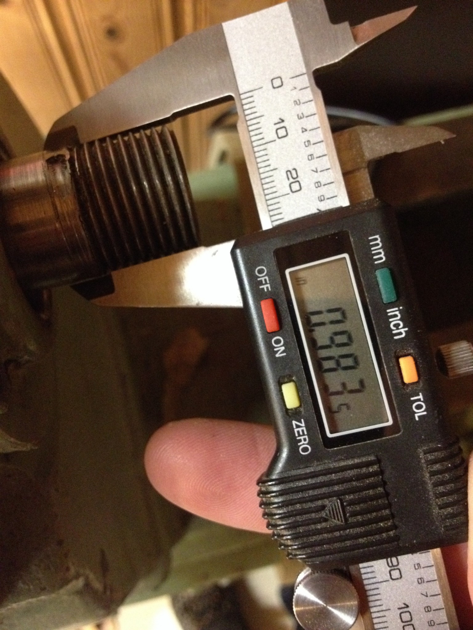

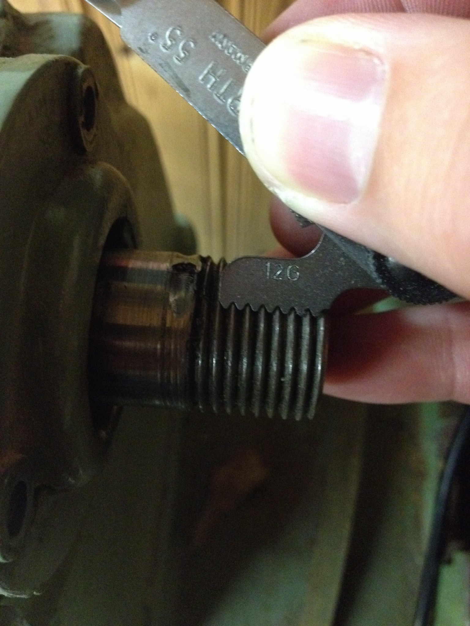

Jag vill veta vilken gänga det är
Jag tog fram en plan skiva som tillhör svarven och där fanns det precis 8 gängor som jag kunde mäta på . Visserligen invändigt och lite svårt att se men det borde ge en fingervisning. Så fram med skjutmåttet och mät mellan topparna på dessa 8 gängor och måttet var 25,4 mm lika med 1" hur hänger det ihop?
Enligt SMS 1716 (svensk mekaniker standard) så har 1 1/4 UNC 7 gängtoppar och det har svarven men inte plan skivan och dom passar?
Jag mätte igen över gängorna på svarven. Mätte över fyra gängtoppar och delade det med tre fick samma mått som jag fått tidigare ca 3,6 mm. Men plan skivan passar i alla fall utmärkt. Jag förstår ingen ting jag måste missa något uppenbart. Man kanske räknar gängorna på olika sätt utvändigt och invändigt ?. Men inte enligt min lilla blåa bok om jag förstått korrekt.
Kan någon klok person förklara.

Hej Pär
På en sträcka av 25,4 mm räknar Du till 8 gängtoppar. Första och sista gängan är halv, de mellanvarande är 6 till antalet. Tillsammans blir det 7 hela gängor.
Svarvchucken Du kikat på, SK114, har 8 gängor per tum och har så beroende på att den skall passa på Axminsters svarv. Man verkar ha en egen gänga på samma sätt som solbergasvarven har sin.
Mitt råd är att Du köper en chuck i Sverige och ett bakstycke till den.

Pär jag vet inte om detta hjälper dig
hej Pär!
Jag tror att den svarv Du har inte är av fabrikat Solberga, de har nog alltid haft tvåhastighetsmotor och varvtalsregulator.
Solbergasvarvens axel har diameter 40 mm och gängbeteckningen är 6 gängor per tum.
Beteckningen T23 - 1 + 1/4 tum och 8 gängor per tum .........
T23 är ett referensnummer
1 + 1/4 tum är gängans ytterdiameter = 31,75 mm
8 gängor per tum innebär att varje gänga har stigningen 25,4 dividerat med 8 = 3,175 mm
och den stigningen passar inte Din svarv eftersom den har stigningen 25,4 dividerat med 7.
