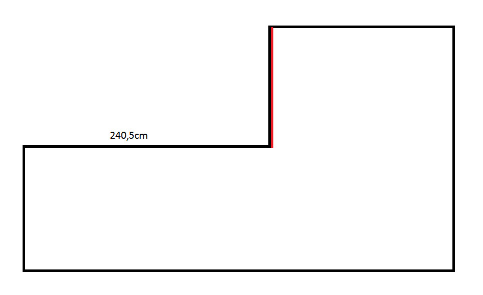

Jag vill sätta upp ett extra lager gips på en gipsvägg.
Då skall man väl lägga de med förskjutna skarvar?
Men det innebär att jag inte kommer få reglar i skarvarna för de nya gipsskivorna?
Räcker det att limma fast de nya gipssivorna och dra i gipsskruv där det går att komma in en en regel?
Och vad för lim i så fall?
Det är en vägg i köket jag måste göra tjockare (rödamrkerad) så att det nya kökets längs skall passa. Väggen där jag skall byta ut köket är bara 240,5 cm. Men den behöver vara ca 241,3cm (eftersom det nya köket avslutas med en täckskiva, vilket inte det gamla köket behövde).

Börjar du med en halv skiva så bör du ju få en regel bakom skarven
http://www.knaufdanogips.se/index.p...yta-presentation/limning-av-gipsskiva-pa-vagg
Jag har dock använt vanligt vitt trälim när jag satt gips på gips och det verkar sitta som berget flera år senare.
· Västerbottens län
· 18 064 inlägg
Vitlim och gipsens papper är väl alldeles utmärkt men det behöver press under tiden det torkar så det går att dra skruv bara i gipen i skarvarna, skruvarna tar man bort sedan.
