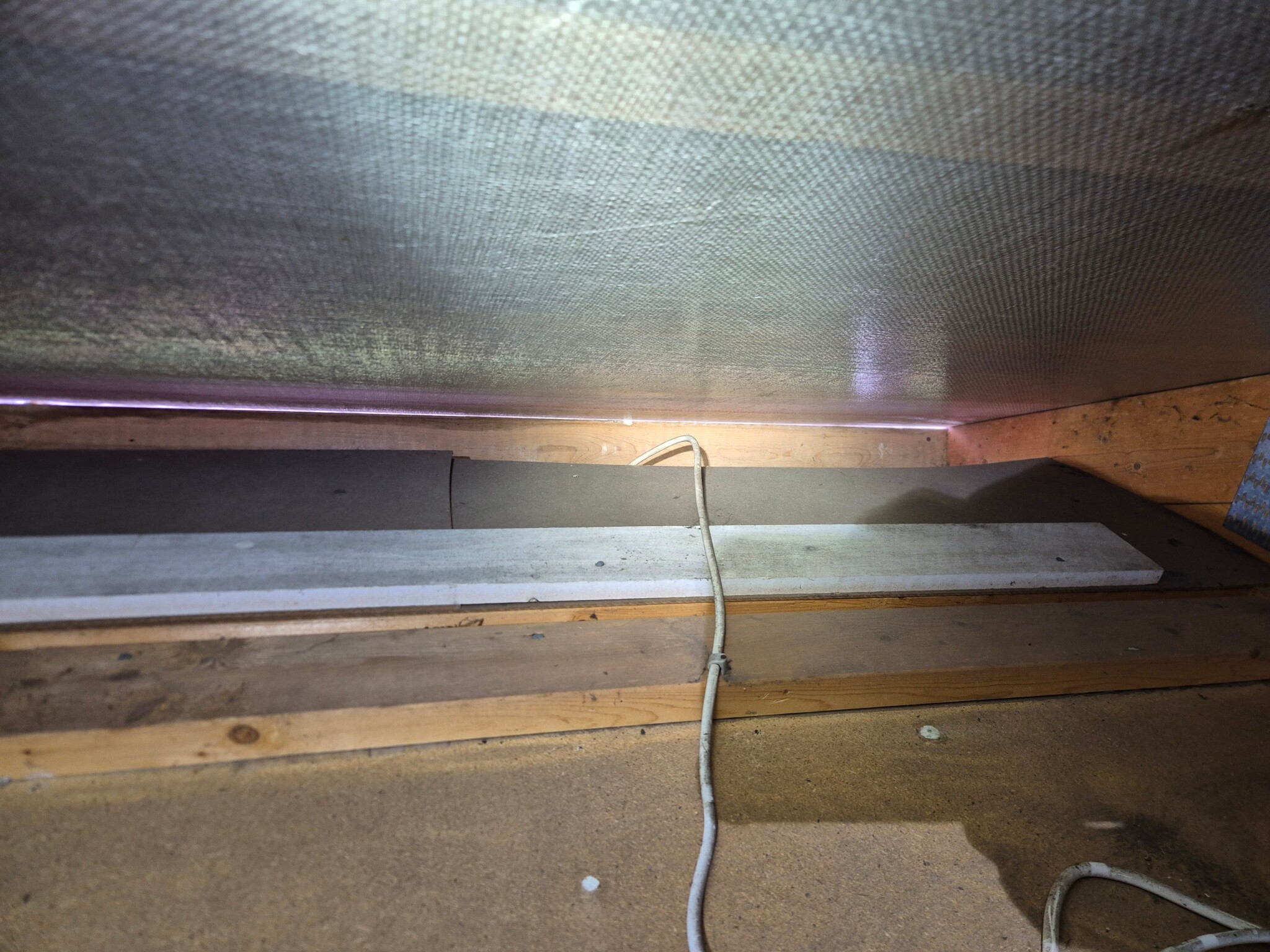

Hej igen!
En liten chansning om du råkar ha svar på en fråga. Uppe på vind, ovanför takutsprånget sitter det masonitskivor. Enligt ett svar på Facebook kan det vara snöskydd. Är tanken att att dessa ska skydda från snö som kan yra upp på taket underifrån genom gliporna i takutsprånget?
Mvh Tobias Jansson
  • Masonitskivor placerade ovanför takutsprånget på en vind, eventuellt använt som snöskydd.

J jansson_to skrev:
Hej igen!
Mvh Tobias Jansson
Har samma hos mig, är väl skydd för att snö ska kunna ta sig in på vinden om det blåser mycket. Det och skydd för att isoleringen inte ska åka ut i underspikning, jag har isolering upp till skivans överkant byggt 2016
