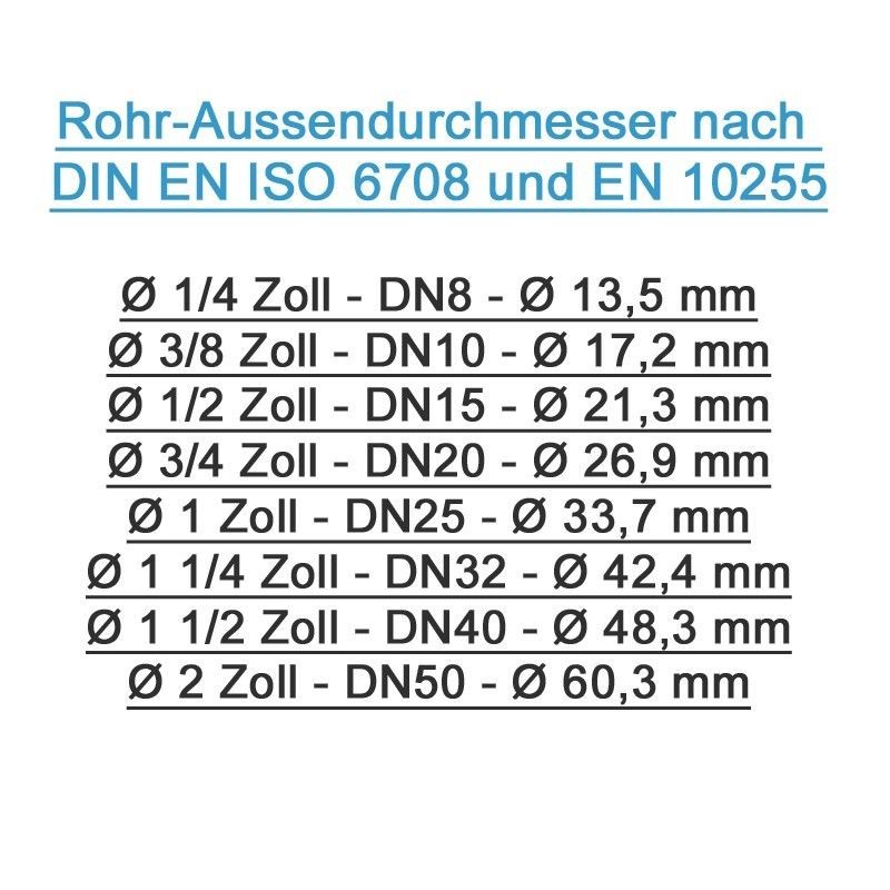

Jag har sökt land och rike efter denna del...
Tack! Har dock kommit fram till att utländska tillverkare använder sig av ett tum (inches) som är ca 25mm. Och i Sverige använder vi ett tum mått som är ca 33mm när det gäller rör och rördelar. Så om jag köper utländska delar så måste jag ha utländska rör
Är ingen rörkrängare men visst verkar det var så?Apfgp skrev:
http://www.gewinde-normen.de/zoll-rohr.html
Tumdimensioner på rörgängor utgår från rörens innerdiameter, men på rör i 1880-talets England...det är därför man blir så konfys när man mäter på gängorna med skjutmått. Yttermåtten är dock samma, rören har blivit tunnare på 130 år. USA har vad jag vet en egen standard, som vanligt.
