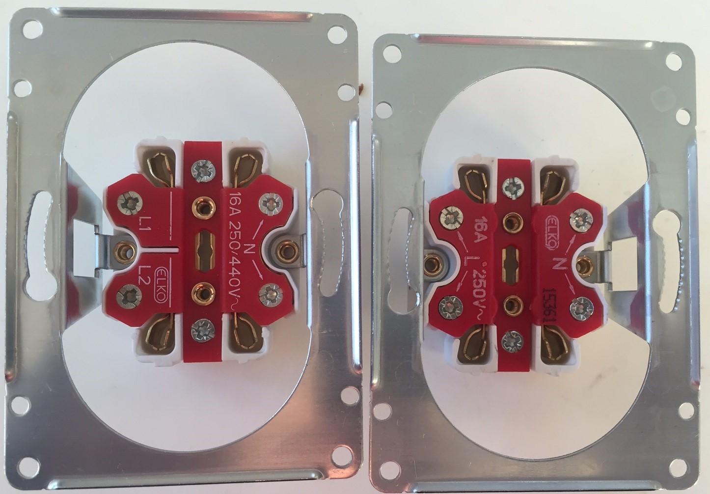

Jag gissar att detta inte är tillåtet att göra, har jag fel?
Skillnaden på dina uttag är som sagt bara att ena har snabbkopplingar i ena änden baktill dvs man trycker bara in trådarna där och i andra änden är det skruvklämma det har inte att göra med separata brunnar. De enda ELKO jag sett med separat brunn ser ut som dina med skruvkoppling i båda ändarna men symboliken med L och pilar åt två håll är annan och väldigt tydlig att det är skilt åt där står LA och LB med delande streck mittemellan. Kanske och troligen ser de så ut nu också det var några år sen jag hade tag i dem.
Finns säkert de som dagligen monterar uttag och kan svara på hur de ser ut numera.
Nu har jag klurat ut vilket av alla uttag det är som jag visat bilder på och trodde hade delad brunn. GK100 har såklart rätt - tack för att du gjorde mig uppmärksam på det.
Uttaget med delad brunn kommer förhoppningsvis på måndag, jag postar en bild då. Är fortfarande intresserad av att modifierade det (så att jag kan använda den bottenplattan tillsammans med min andra täckplatta) - men om det inte är tillåtet kommer jag inte att göra det.

Det beror på vad du menar med "tillåtet". Om du förändrar en ny apparat så påverkas CE-märkning osv. Det blir helt plötsligt du som är ansvarig för att apparaten är riktig. Men det är inte olagligt att bygga sina egna apparater utan CE-märkning, bara att sälja dem.ccf skrev:
Så om du tittar här på forumet så hittar du spaltmeter om vad som eventuellt skulle kunna hända rent juridiskt om du gör en så enkelt sak som att klippa stickproppen på en tvättmaskin för att ansluta den fast. Jag är inte säker på att du blir varken gladare eller så värst mycket klokare av det dock, eftersom vi inte har några domar eller olyckor att vila oss mot. Inget vet egentligen hur juridiken i praktiken ser ut kring de här frågorna.
Så frågan du istället bör ställa dig är "är det säkert att modifiera ett uttag på det här viset?". Där håller jag med GK100. Om du bara borrar ut en nit och ersätter med skruv+mutter av lämplig storlek så borde det inte vara något större problem (men se upp så att det inte blir för stort och gör kontakt med något det inte skall ha kontakt med). Och om det verkligen är så att grejjorna får plats så ser jag inte heller att det skulle kunna leda till några stora problem. MEN, jag (och jag tror många med mig) vågar inte lova något utan att ha klämt på grejjorna själv.
Skulle just fila ihop ett svar men efter axelssons klargörande nöjer jag mig med att än en gång påpeka att modifierar man en apparat faller CE-märkningen och andra godkännanden och man har ansvaret själv, på samma sätt som för ett rent hembygge.

Jag väntar nu på insatser med delad brunn, dels Elko Plus och dels Schneider Exxact.
Lösningen blir sen antingen att klämma in Exxact insatsen i Elko Plus Option-ramen, eller att byta merallramen på Elko Plus-insatsen.

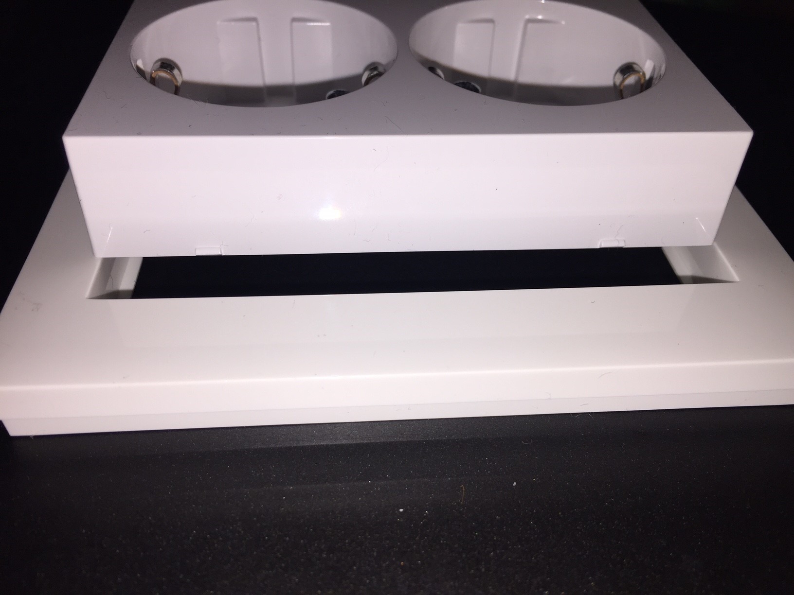

Jag har också konstaterat att det inte går att montera en centrumplatta i serien Eljo Exxact i en ram från Elko Plus (varken en plastram eller en Optionsram i glas). Centrumplattan från Eljo är lite för lång, men lagom bred för Elko-ramen.
I bilden nedan är centrumplattan Eljo Exxact och ramen Elko Plus
Vad gäller min ursprungliga problematik så har jag och min elektriker kommit överens om att vi borrar bort nitarna och byter upphängningsramen - dvs jag kommer att använda en bottenplatta från ett eluttag och täckbricka/centrumplatta från ett annat. Min elektriker kommer att att göra borrandet och bytet av skruvar (jag tror att han kanske tycker det är lite kul att mecka
