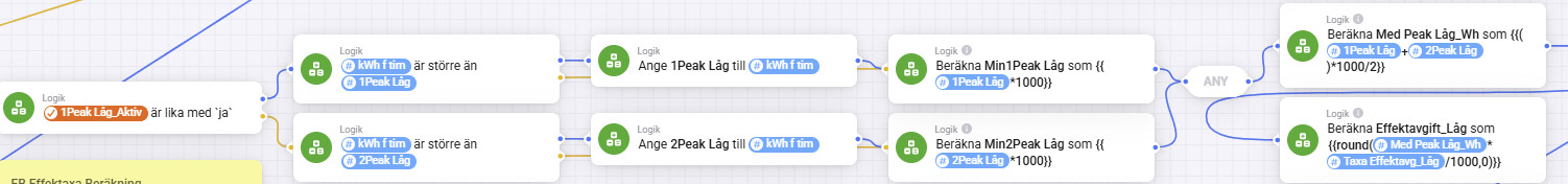

Flowet är egentligen flera flow. Till en del handlar det om hur en ny månad nollställs och initeras såväl som när det blr nytt dygn. Den biten kan du nog klura ut själv så det tar jag inte med. Mitt flow är för två taxor, högtaxa och lågtaxa. Beräkningarna är identiska, men variablerna heter Hög resp Låg. Peakarna kallas 1 resp 2.C chrille-gäddan skrev:
Först har jag en tabell med variablerna effektgräns, en hög och låg för varje månad, därför att det blir svårt att starta med noll och det är olika förutsättningar sommar och vinter.
Sedan en logisk variabel, Högtaxa baserad på vilken tidpunkt som denna gäller.
Därefter ett flow som håller koll på om det är ny månad och/eller ny dag. Vid ny månad görs nollställning av en mängd variabler. Vid ny dag kollar jag vilken av peak1 och peak 2 som är störst. Om det är peak1 så blir sätts variabeln 1peak_aktiv till NEJ.
Beräkning av peakar enligt bild

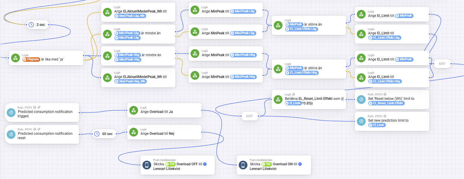

Därefter input till Power of the Hour som sätter status på notification. Sätter även variabeln Overload till JA/NEJ.
POTH notifications och variabeln Overload används sedan i styrningar av förbrukare.

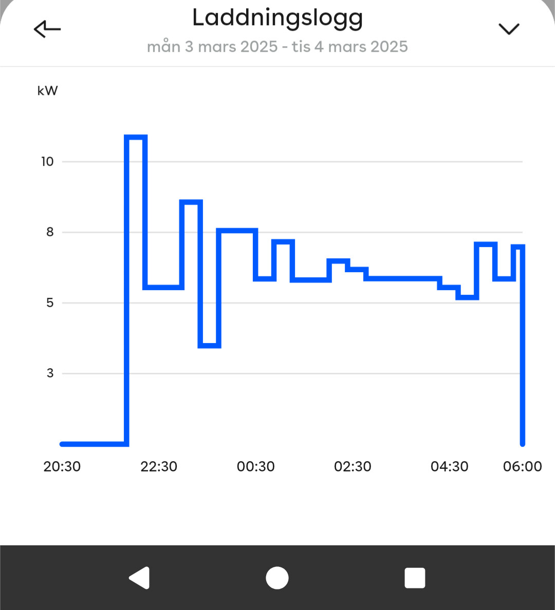

Jag sätter lite olika budget olika månader. 6-8kW.
I loggen jag länkade ovan kan du se vad jag satt olika månader. Om inte tibber misslyckas med laddbox kontakt så skjuter jag aldrig över. Så inget behov av att börja månaden med 5kW och gradvis höja efter misslyckanden...
Såhär ser en effektkontrollerad laddsession som störs av 3kW varmvattenproduktion samt diskmaskin ut:
