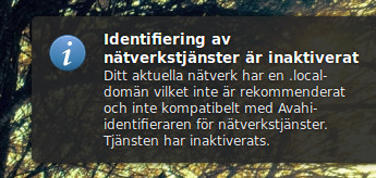

När jag startar upp Ubuntu Får jag följande meddelande. Varför, och vad att göra för att få fart på nedladdningen?

Detta LÄNK kan hjälpa för att bli av med felmeddelandet.
Vad menar du med att få fart på nedladdningen?
Detta har inget med "farten" att göra. Det är OpenSource-implementeringen av Apples Bonjour (ZeroConf) som gnäller över att någon maskin med AD skapar en .local-domän. Troligtvis en WHS eller en NAS.

Min bredbandsuppkoppling via Telia är på 8mb. Men, oberoende av vad jag laddar ner, kommer jag aldrig över 500kb/sec.
Därför anade jag ugglor i mossen och tänkte - aha, "lokaldomän....inte rekommenderat.....inte kompartibelt.." etc. Det lät inte bra att ha det så. Slutsatsen är att detta "fel" inte påverkar kapaciteten alls?
Skälva meddelandet får gärna vara kvar, det försvinner av sig själv efter några sekunder.
