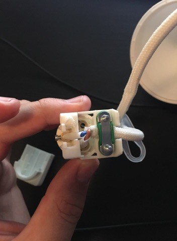

Jag har köpt en ojordad armatur med en ensam uttag för glödlampa.
Den har två sladdar, och har ingen jordkabel.
I taket som är från 60-talet har jag en kontakt med tre hål.
enligt gamla mallar borde svart kabel i 60-tals lamputtaget vara N?
1. I vilka hål i min kronpropp skall jag sätta kablarna från lampan?
2. Åt vilket håll skall kontakten sitta i lampan (Vilka piggar, skall i vilka hål)
Koppla lampan till två av stiften. Funkar den inte med önskad knapp så vrider du stickproppen ett snäpp i uttaget och provar.
josson och 1 till
Vilka av de tre i min kronpropp, skall jag sätta mina två i kablar i?
Och vilken färg, skall sitta var? :)
Var gärna övertydlig, då jag inte vill göra fel
Tack för hjälpen :*
Grön och blå verkar vara tändtrådar som kommer från respektive brytare.
Det kvittar var du kopplar in två trådar från din lampa, eftersom det inte fins någon polning i en rund kontakt. Sem är det bara att prova var det funkar 1 chans på 3 .
Så det spelar ingen roll vilken rund pigg på Proppen, som går in i vilket hål i taket?
Kan det inte bli kortslutning eller överström om man kopplar in fel pigg i fel hål?
Nej.
Nej det kan inte bli kortslutning, i så fall skulle aldrig den proppen blivit tillverkad.
Men det är lite irriterande att det är ett av tre sätt som fungerar, man får prova.
Protte
Med andra ord borde detta vara okej, och sedan fungerar det att tända lampan med 1 av 3 håll på kontakten?

Ja.
