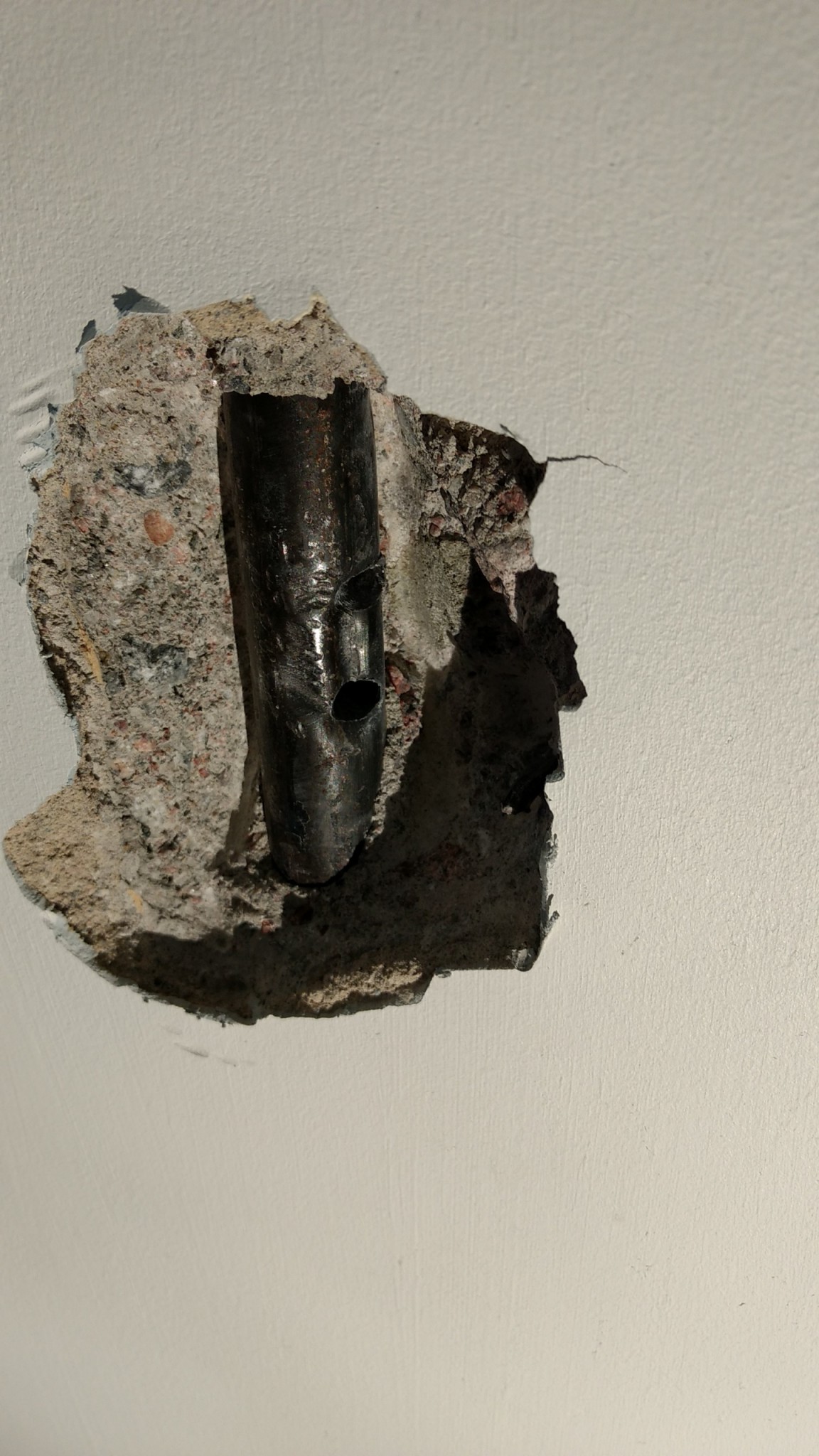

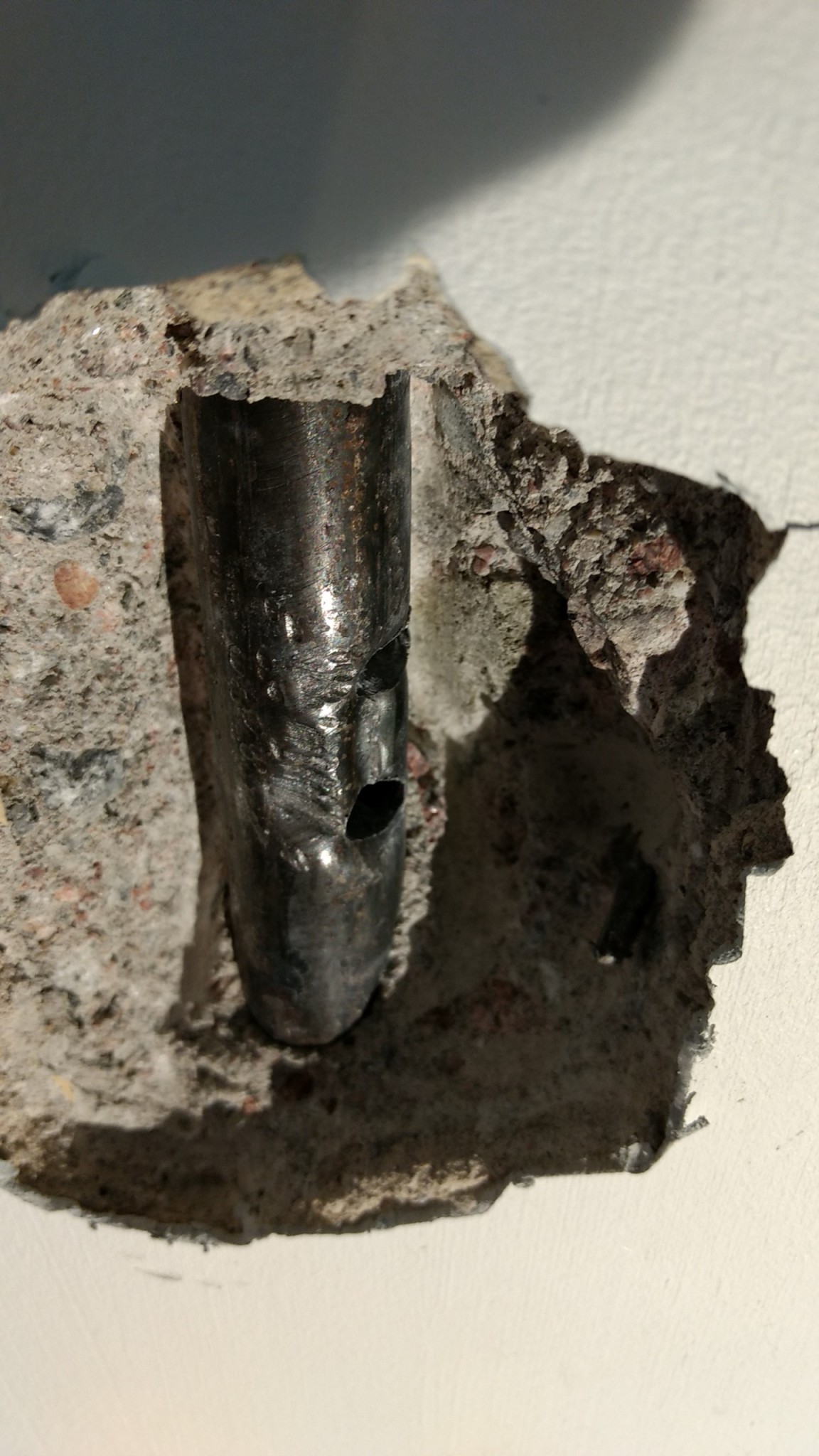

Som ett av de sista stegen i köksrenoveringen skulle jag precis sätta upp köksfläkten. Mätte och började borra de 8 hål som behövs. När jag borrar sista hålet säger det pang. Har borrat rakt igenom stålröret med matningen till spisen. Två fina hål genom röret. Jordfelsbrytaren löste ut men elen funkar till resten av lägenheten när de tre säkringarna till spisen är brutna.
Har bilat bort en del betongen runt röret och undrar vad jag gör nu.
Skadat stålrör med två borrade hål i en betongvägg efter ett missöde under en köksrenovering.
Skadat stålrör i vägg med borrschakt och två hål efter felaktig borrning under köksrenovering.
Det är ca 2 meter upp från uttaget till spisen. Skadan är som ni förstår bakom fläkten.
Kan en elektriker laga hålet på något sätt och sedan dra nya kablar från centralen? Kablarna är nydragna sedan se bytte till 3-fas. Vad gör man annars?
Känner mig som största idioten i världen... Snälla hjälp.

sånt kan hända den bäste. antingen funkar det att dra nytt eller så blir det att fräsa in nytt eller utanpåliggande

Har de nyligen dragit i nya trådar, så lär det gå att göra igen utan problem.
Man får se till så det inte är några vassa kanter på röret som sticker in och skaver.
Har jobbat en del med renoveringar och det är inte helt ovanligt att ett el- eller vattenrör får känna på slagborret
Det där fixar en elektriker troligtvis enkelt.
Det är inte första eller sista gången någon borrar i elrör. Det är värre att borra i vattenledning...

Jourelektrikern sa "inga problem" men kommer på måndag för att spara 4000:-.

Jouren var gratis, telefon och mail med bild. Svanströms El & VVS får tumme upp.
Kopplat in nya ugnen på vanligt uttag och tagit fram en enkel platta, nu klarar vi oss ganska bra.
mexitegel och 1 till
AXS
Så, nu har elektrikern varit här. 45 min extra för omdragningen mot att bara koppla in häll och ugn skulle jag tro.
Var såklart lite trångt och djävligt för att få plats med ugnen framför uttagen. Men ändå nöjd över 2h jobb. Vi gickäven igenom lite småsaker som vi kanske fixar till om några veckor.
El x-press får tummen upp!
PS, det var ena fasen som fått skalad isolering. Pansarröret var kopplat till jord.
