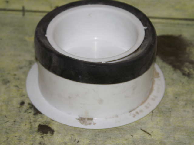

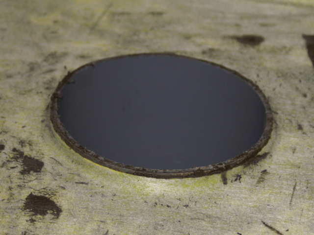

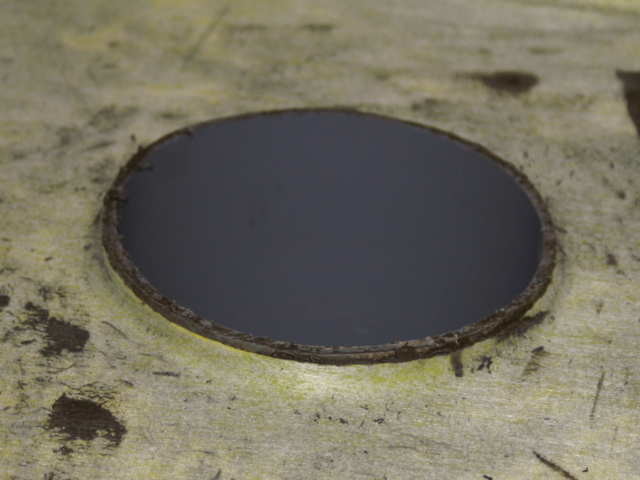

1:a bilden. LIP tätskiktsduk krängd på röret och limmad med LIP folielim både mot golv och rör.
2:a bilden. Stosen monterad, som det sen ska träs en manschett över och guckas fast med LIP folielim.
