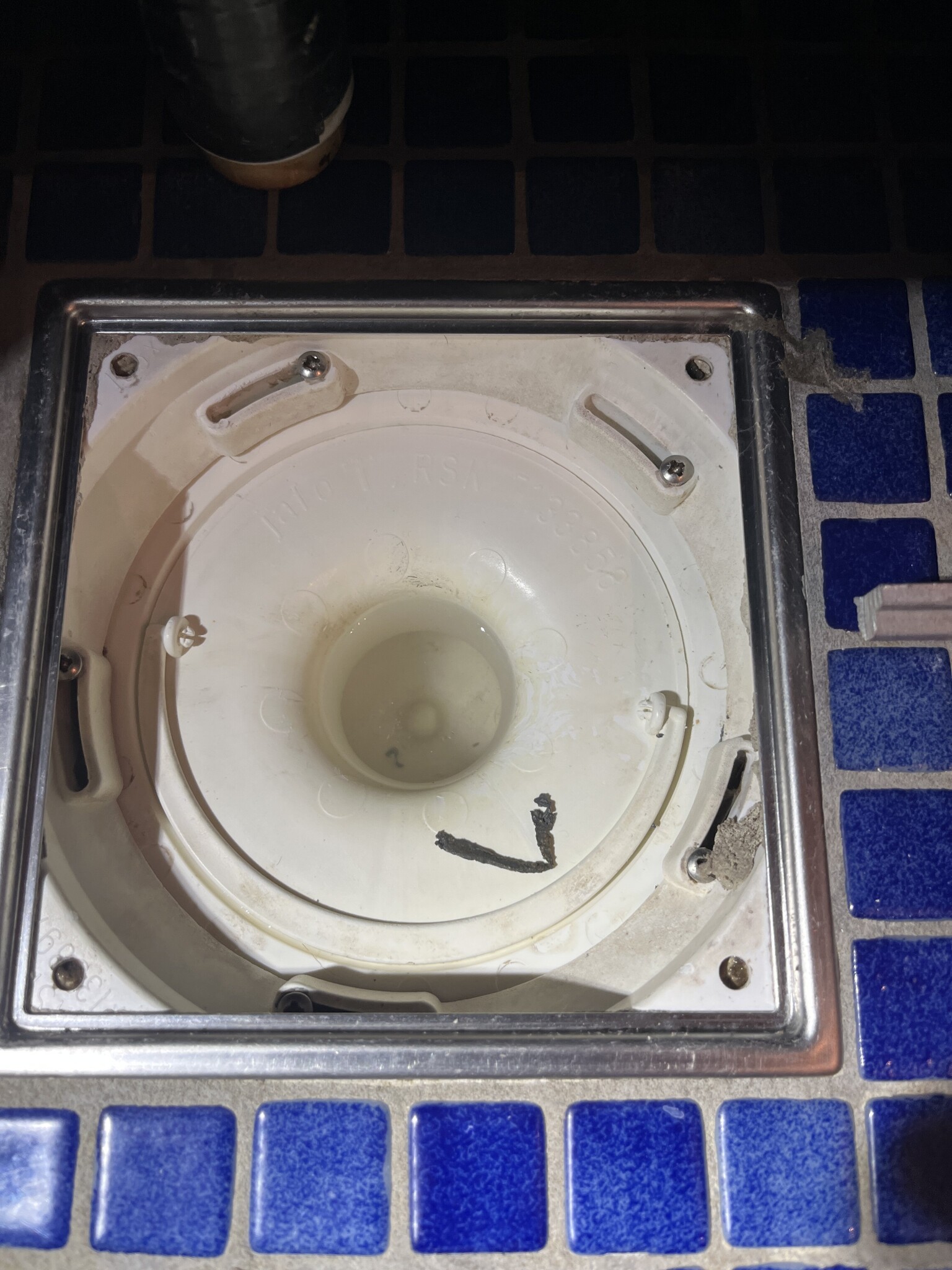

Hej. Jag kan någon bekräfta att Jafo har gjort en kombinerad klämring och klinkerram. Jag skulle behöva en referens till att detta stämmer. Bifogar en bild på installationen.
  • Installation av Jafo kombinerad klämring och klinkerram i duschgolv med blå kakelplattor.

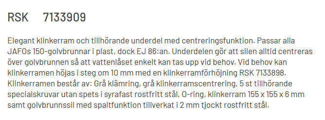

Dessa är kombinerade med klämring vad jag kan läsa mig till:
Klinkerpaket
https://www.jafo.eu/vare-kategori/jafloordrainstop/jatilepackages/
Textbeskrivning av JAFOs klinkerram med specifikationer och komponentdetaljer, inklusive RSK-nummer och användningsområden.

Tack. Ja det stämmer säkert. Jag hade varit behjälpt av ett foto eller liknande som beskriver detta. Jag behöver förklara för en besiktningsman som inte sett en sådan installation förut.

Hej. Jag var i kontakt med Jafo som svarade snabbt att det är korrekt installerat med kombinerad klämring och klinkerramshållare.
