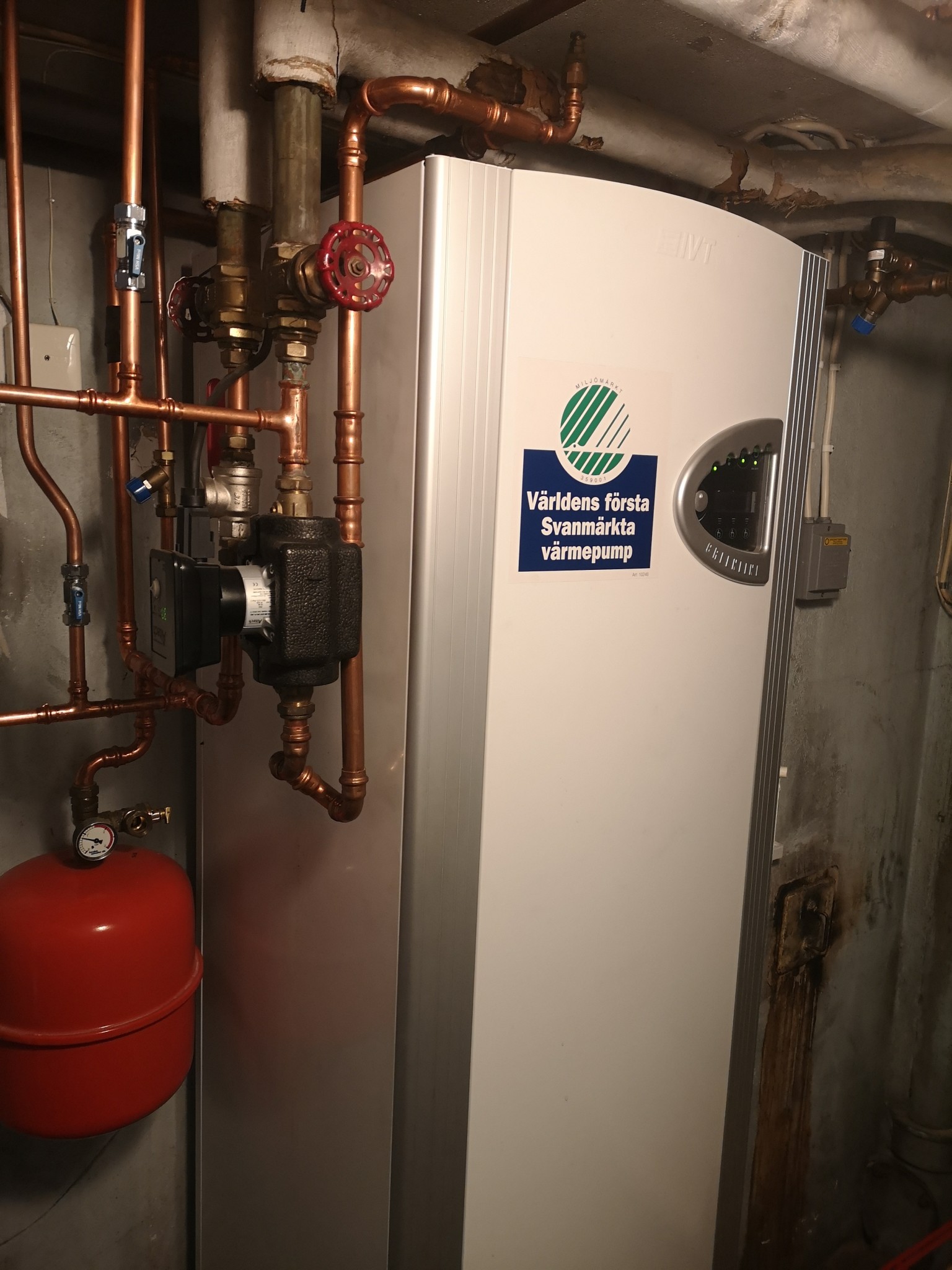

Vi har jordvärme med IVT-värmepump Greenline HT Plus C (installerat 2005).

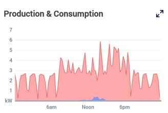

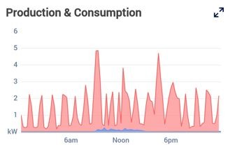

Eftersom vi också har solceller har vi en app där vi kan följa energiförbrukningen. Bifogar två bilder. Den ena är från en vecka tillbaka där vi förbrukade 65 kwh på en dag - pumpen värmer växelvis men den jobbar ofta för att hålla uppe temperaturen. Den andra är från igår, då förbrukade vi 35 kwh, där den värmer mycket mer sällan och inte lika mycket. Jag förstår inte varför. Det har till och med blivit lite varmare utomhus, från 0 till 5 grader (bor i Skåne).

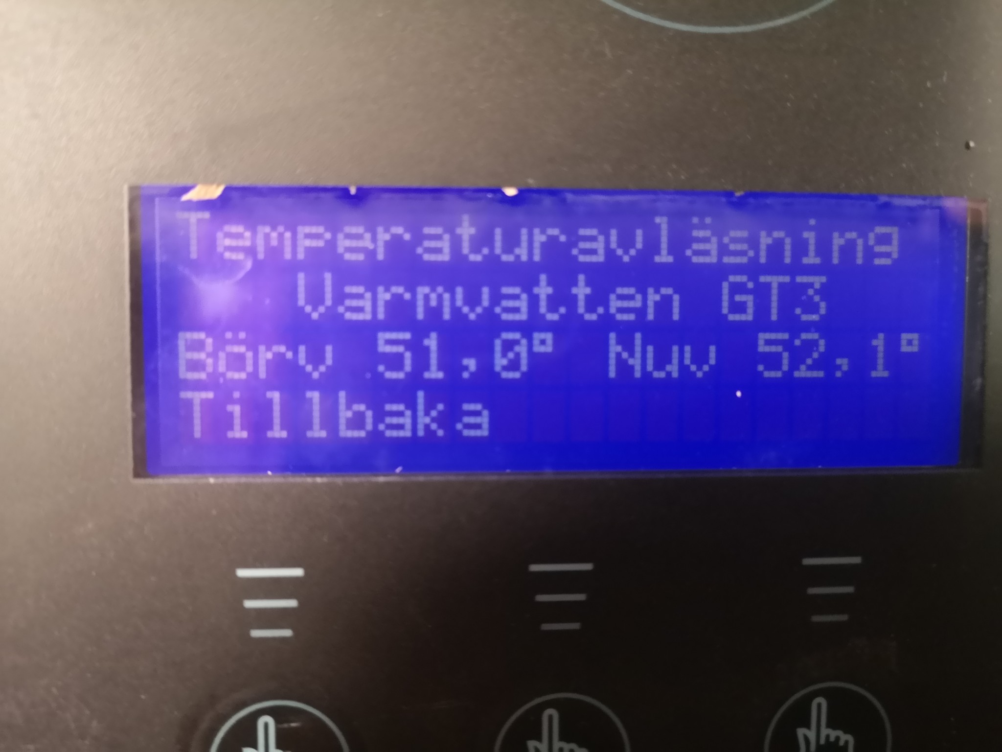

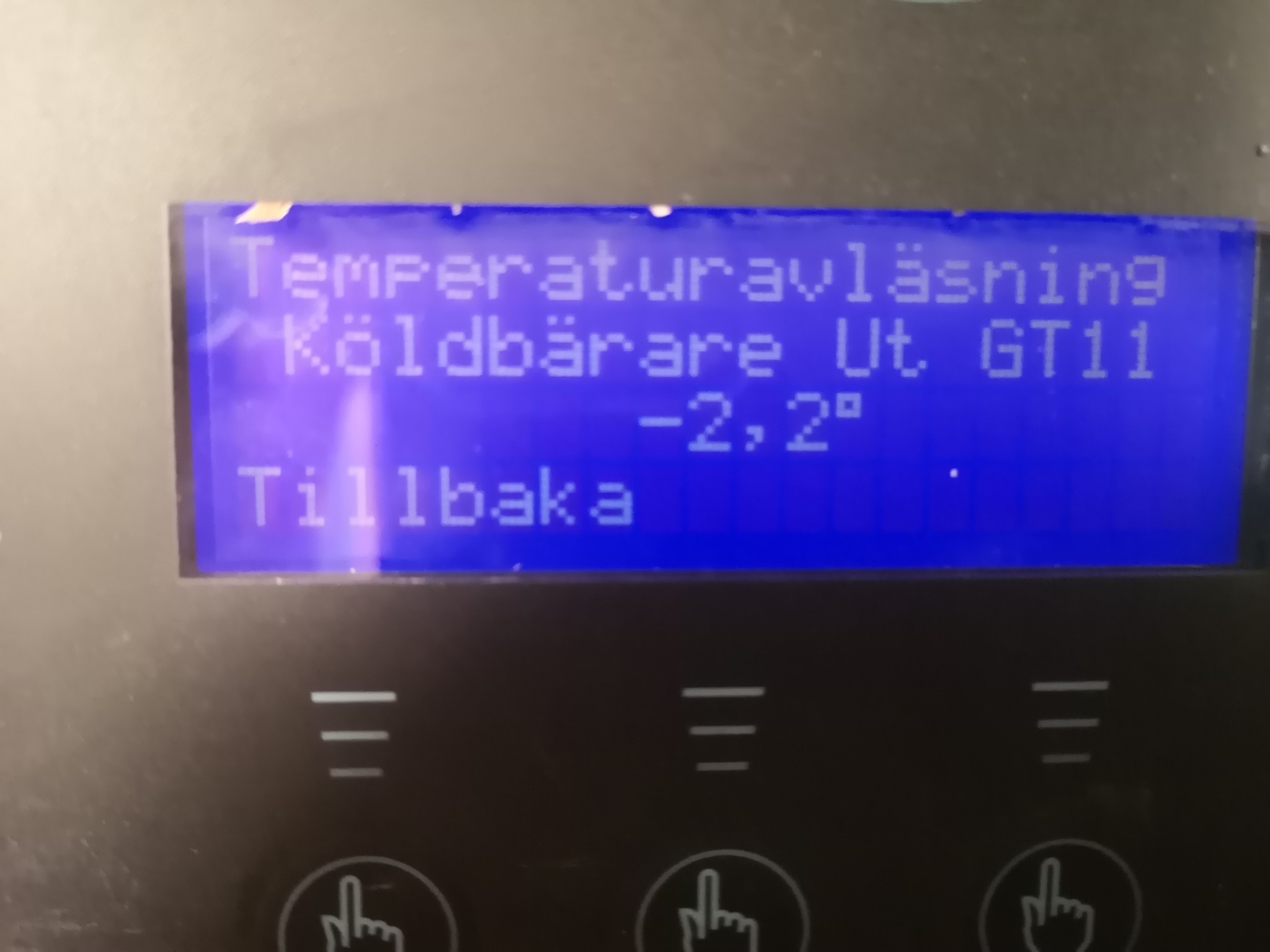

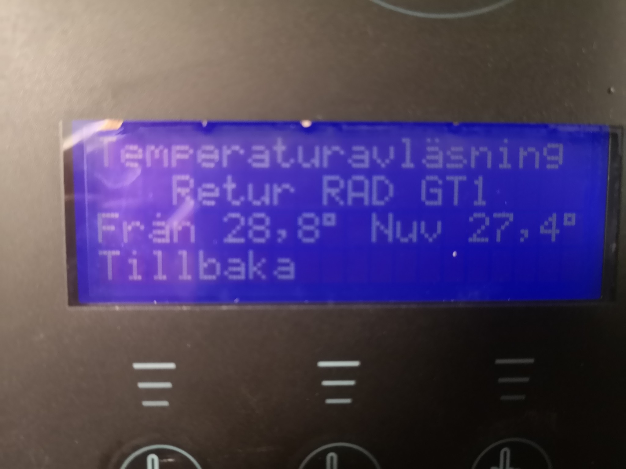

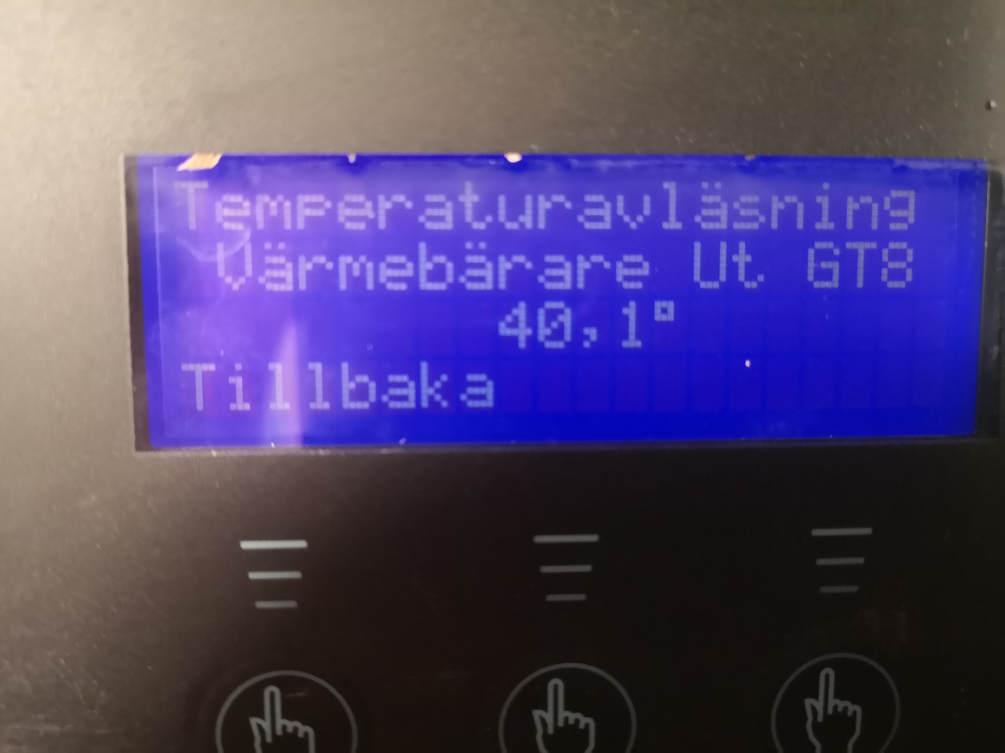

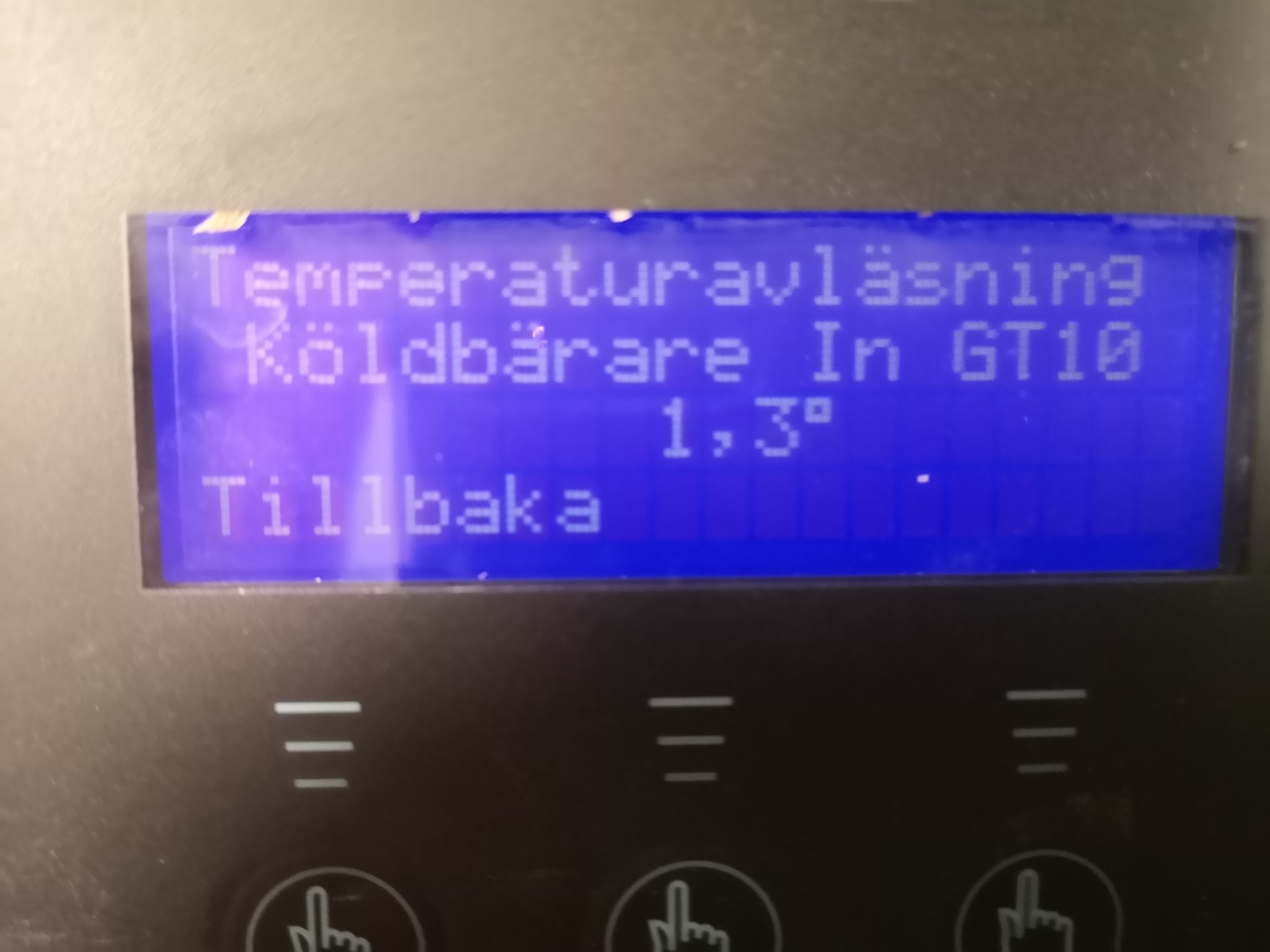

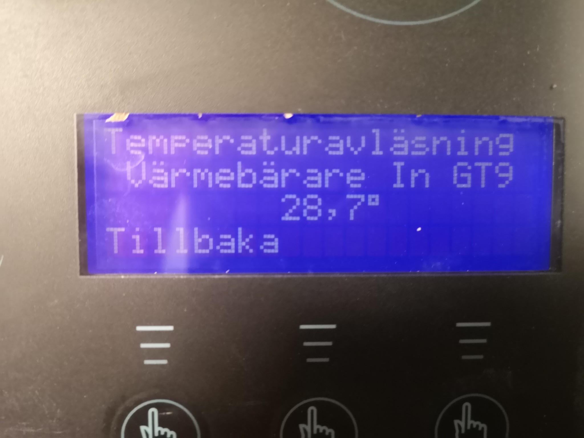

Jag gick in på meny och val 3 "Här kan du se alla temperaturer".

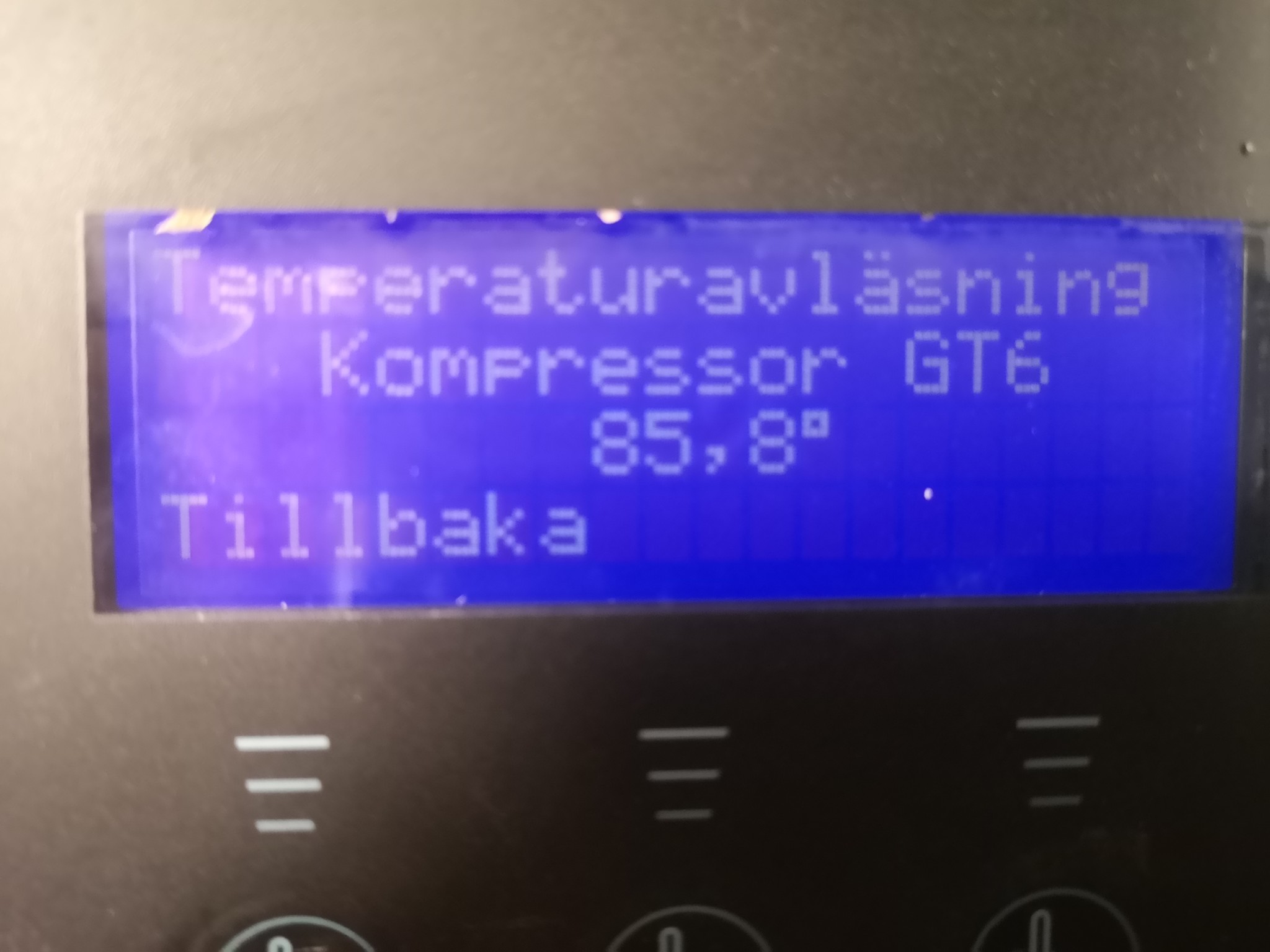

Just nu är en tvättmaskin igång, om det kan påverka. Till exempel är G8 nu 40 grader och G9 29 grader. När jag kollade tidigare idag var de 56 och 46, och tidigare har de varit 30 och 30, samt 25 och 25.
Är det något som sticker ut bland värdena? Vet inte vilka värde jag ska leta efter, eller vad som är normalt - icke normalt.
Finns det andra värden än val 3 "Här kan du se alla temperaturer" som jag kan kolla?

Jag har också reagerat på den siffran, men trott att det är värmen nere i jorden som mätts upp till det.

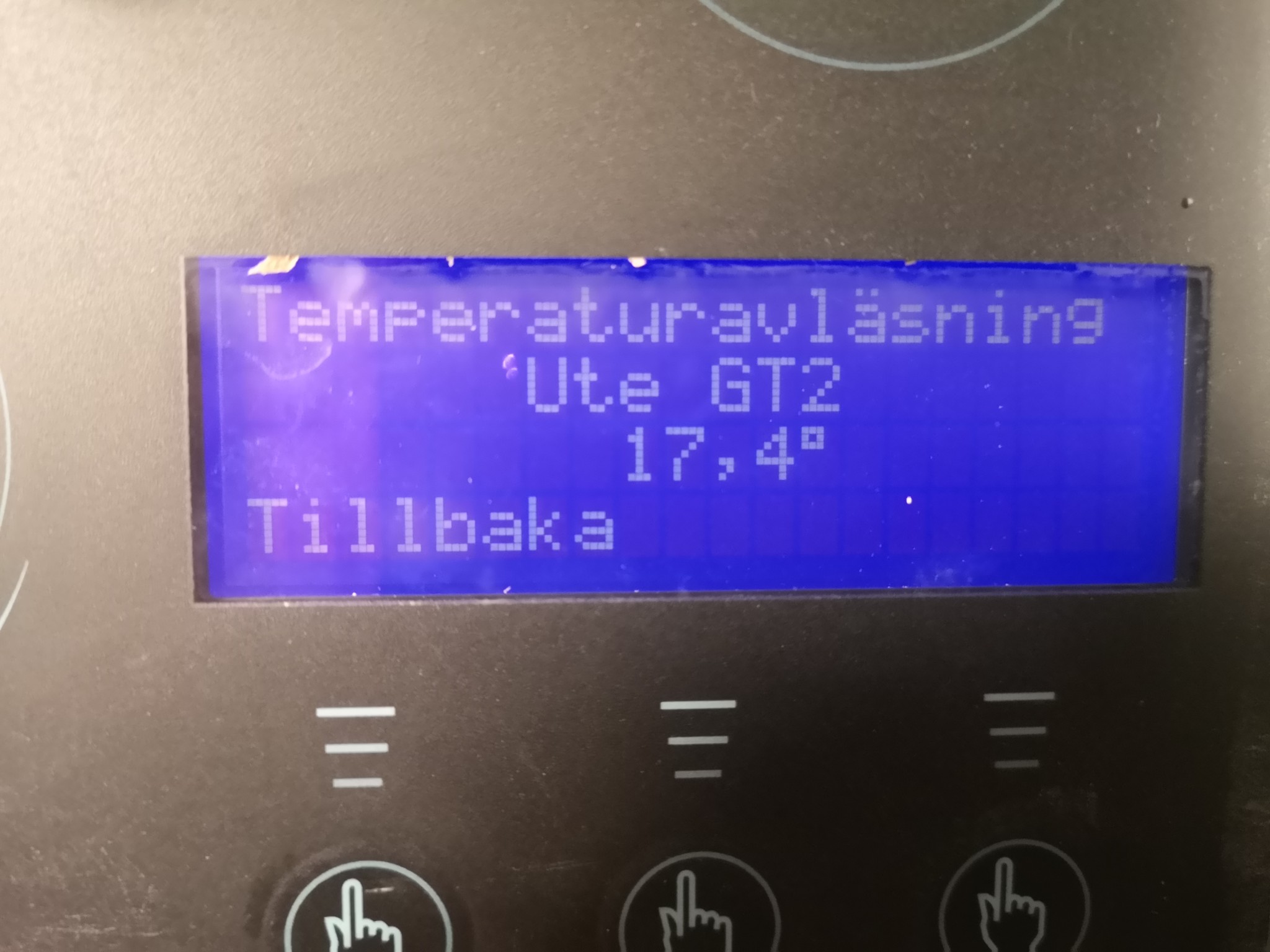

Det är nämligen 4-5 grader ute.
Då är det temperaturgivaren utomhus som börjar knasa?
Ja, det låter rimligt. Det vanligaste felet är att det blir glappkontakt ute i själva givaren. Öppna locket, lossa skruvarna i kopplingsplinten, rucka lite på grejerna och dra åt igen.
Värmen nere i jorden är den som heter 'Köldbärare in'. Det är temperaturen på vätskan som cirkulerar i marken när den kommer tillbaks till värmepumpen.

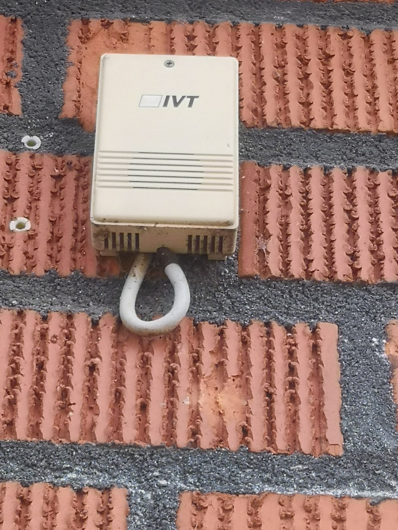

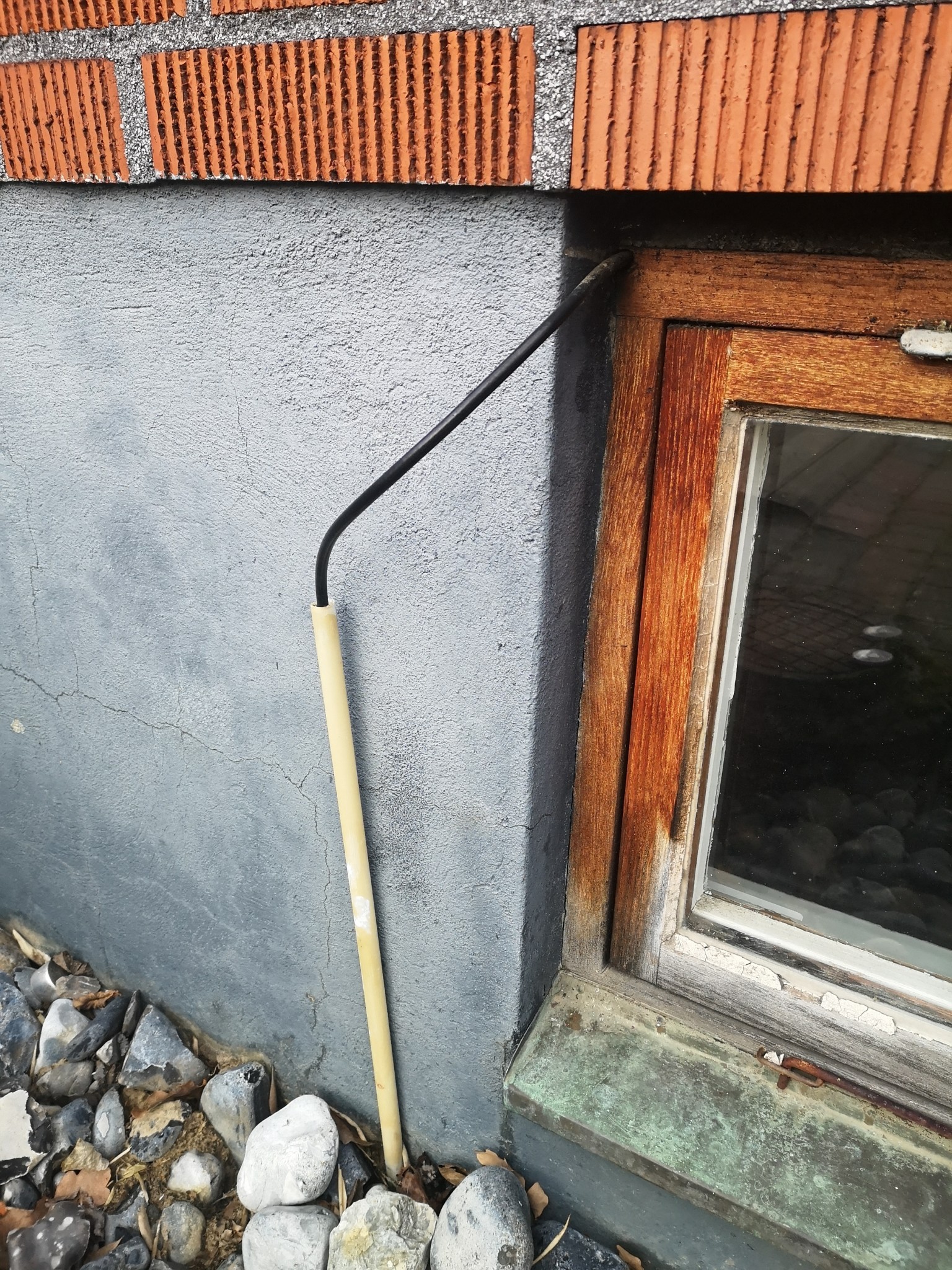

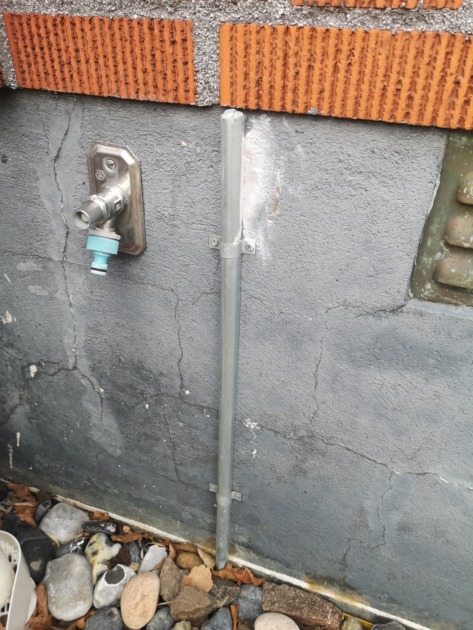

På den husväggen finns bara två saker som är synliga, men tror ingen av dem är en temperaturmätare...
Jag gissar att den silvriga är fiberingången.
Den svarta sladden som går ner i det gula röret vet jag inte. Inne i huset går den in till en dosa där den delas upp i två, varav en sladd går upp till ovanvåningen och en sladd går igenom källaren till gillestugan, där den klippts av. Den går i alla fall inte till värmepumpen.
Tack så jättemycket för er hjälp! Jag öppnar den, meckar och rensar lite, och skruvar på igen, och håller tummarna. Återkommer!

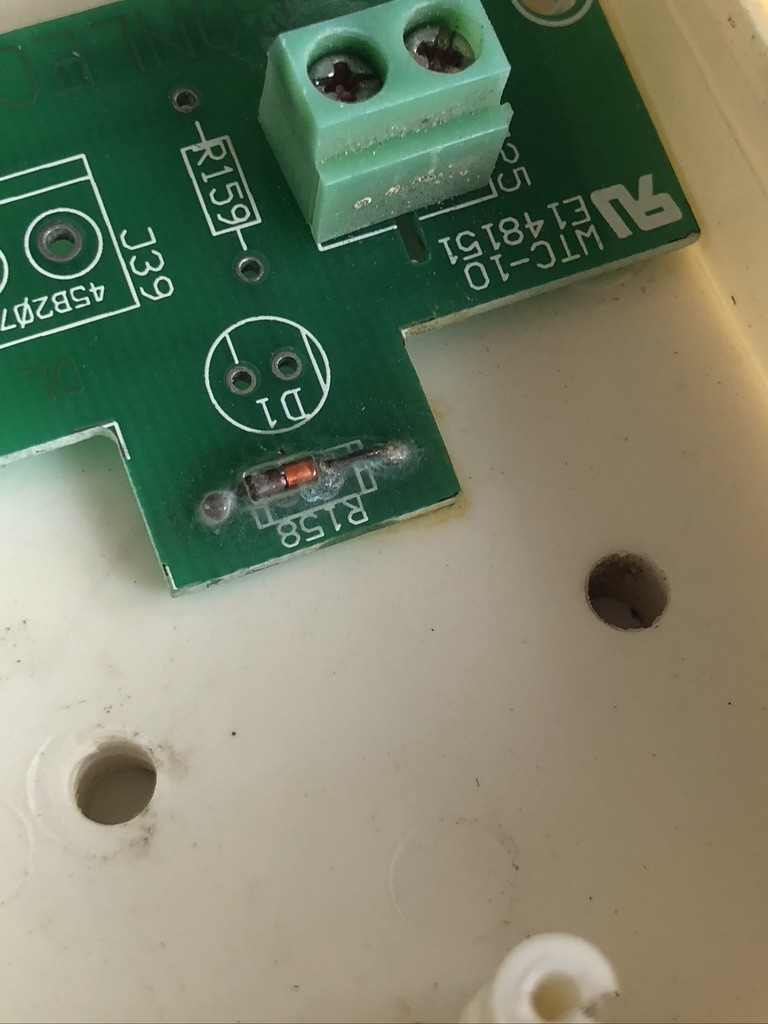

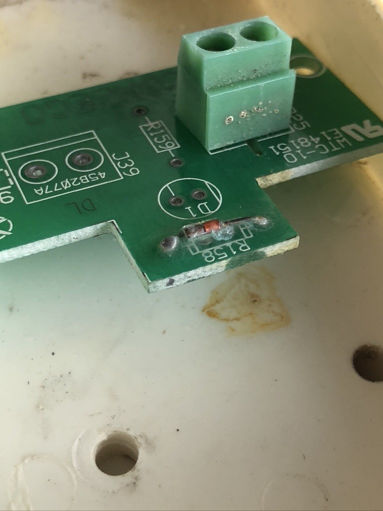

Öppna upp lådan och undersök kretskortet så det inte är nedtryckt mot botten enligt bilderna nedan. I så fall finns risk att det samlas upp skräp/jord/dam som vid fuktigt luft påverkar NTC-motståndet (temp-sensorn). Det kan inträffa om man varit oförsiktig vid montering då den delen av kretskortet saknas stöd.P peter.linkan skrev:
Tack! Ska undersöka det!
Det märkliga är ju att den monterats för 15 år sedan och har fungerat sedan dess, så kretskortet bör ha monterats rätt.
Den sitter också högt upp på väggen så den har i alla fall inte fått en smäll av något slag.

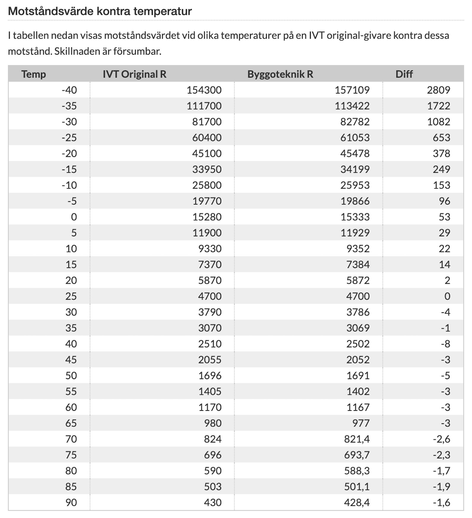

Om du har en ohm-mätare dvs vanlig multimeter kan du kontrollera motståndet genom att skruva bort kabeln och mäta på plinten. Jämför värden för respektive temperatur enligt kolumn "IVT Original" i tabellen nedan.P peter.linkan skrev:
