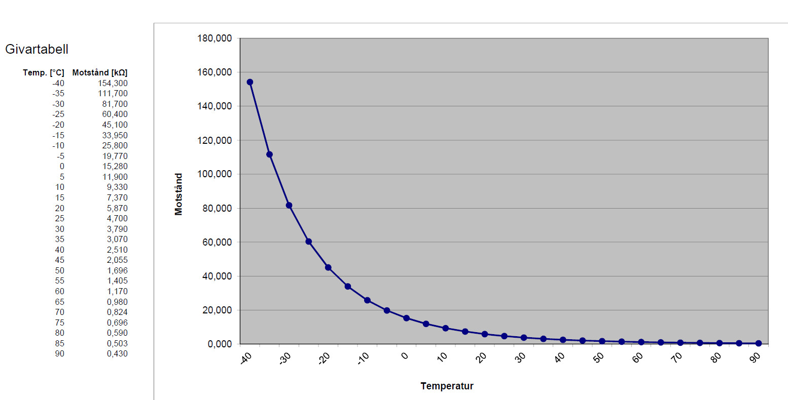

Beställde en adapter till mitsubishi ac men den var restad. Hade förmånen att kolla på ett annat aggregat vad denna adapter var. Det var en fyrpolig kontakt med kablar på.P phosun skrev:Tänker installera rumsgivare till min IVT 695 TWIN då kaminanvändning och husets vindutsatthet ger alldeles för stor variation i inomhustemperaturen.
Hittade givaren:
Rumsgivare IVT/Bosch NTC - IVT 695 Twin - IVT Reservdelar per pump - IVT Reservdelar & Tillbehör (jsenergi.com)
De ska alltså ha mer än 1000kr för en plastlåda, en sockerbit, och en NTC sensor som kostar mindre än 10kr på elfa.
Därför undrar jag om någon vet vilken typ av NTC motstånd som används här?

Jag var i samma sits. Ville komplettera mitt värmesystem med en innegivare.
"orginal" kostade mer än 1000kr.
Köpte en innegivare med låda/fäste för ca 100kr på Elfa.
Funkar kanon.

Såg att någon mappat givaren här,
https://www.byggoteknik.se/givare-temperatursensor-utomhus
