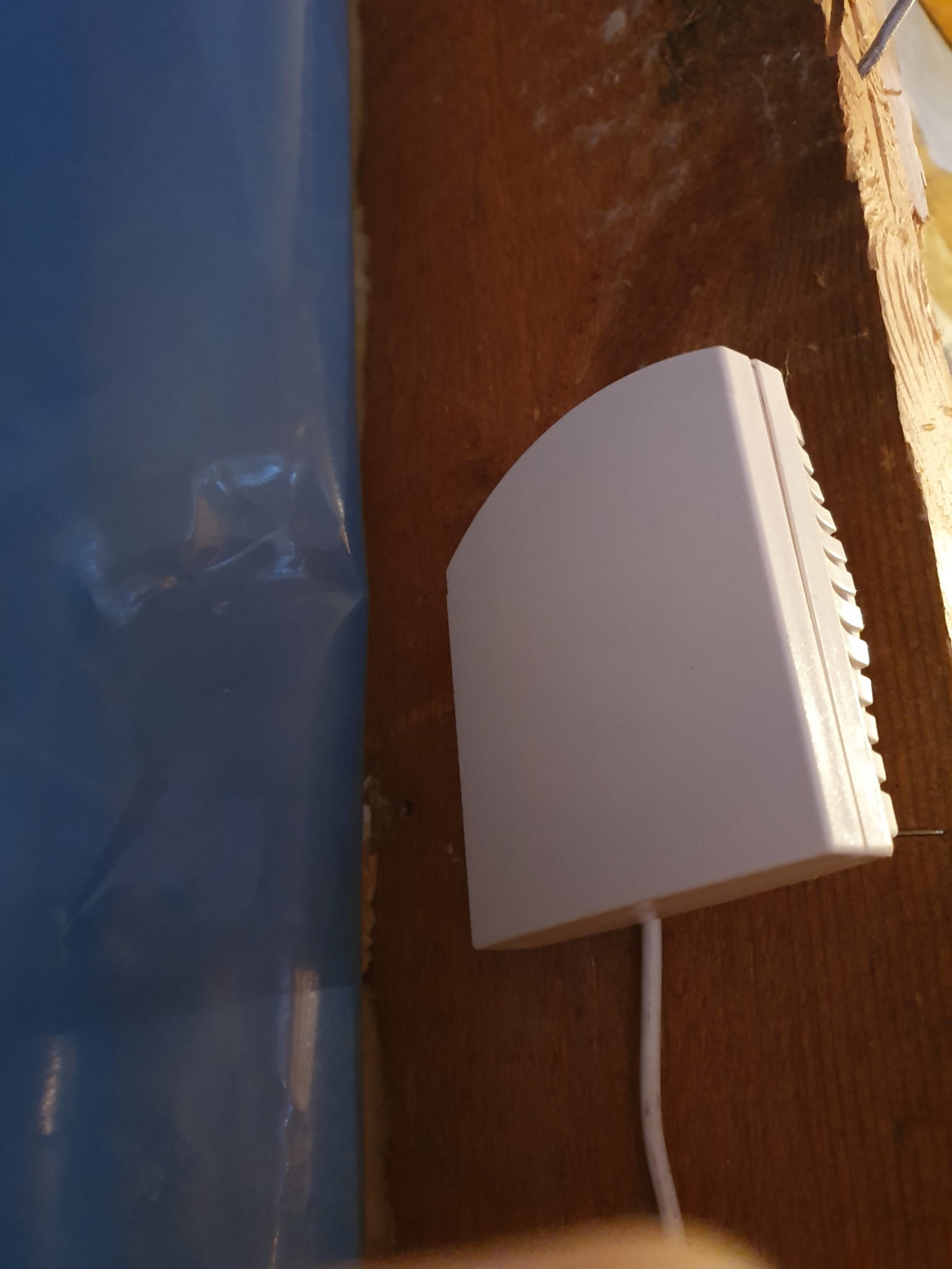

Jag var i samma sits. Ville komplettera mitt värmesystem med en innegivare.
"orginal" kostade mer än 1000kr.
Köpte en innegivare med låda/fäste för ca 100kr på Elfa.
Funkar kanon.
Just nu hänger den lite på trekvarten pga renovering.
Funkar kanon.
