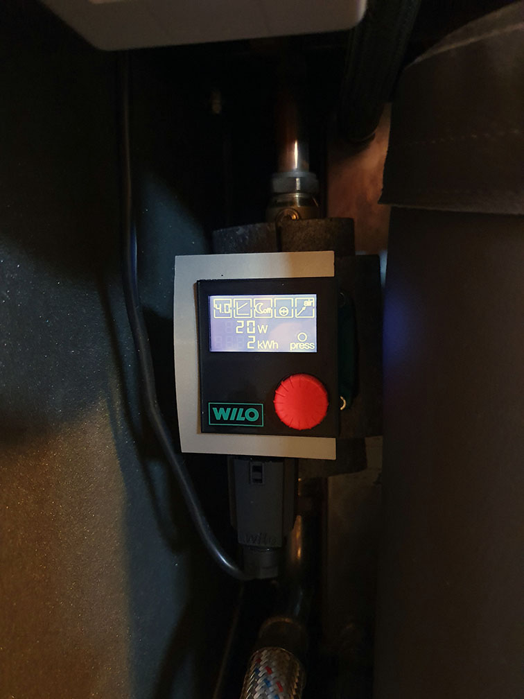

Det senaste året har det klonkat i ledningarna utan att jag tagit tag i det. Nu lade den inre cirkulationspumpen:
av så den byttes ut mot en några månader gammal Wilo Stratos Pico 25/1 - 4:
Efter det gick värmepumpen igång igen, men nu löser den som sagt ut på "Hög retur VP".

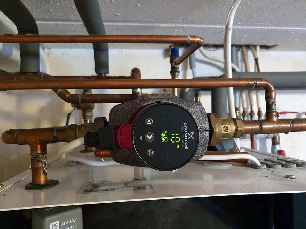

Eftersom den yttre cirkulationspumpen varit väldigt het tidigare bytte jag ut även den mot en ny Grundfos ALPHA2:

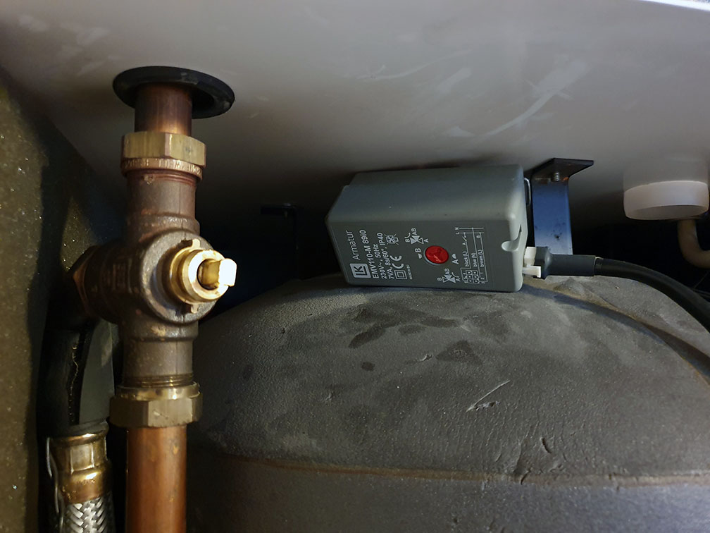

Ställdonet på växlingsventilen är en LK EMV 110-M 89i0 och verkar fungera när jag kör den för hand:
Tar jag bort ställdonet och vrider på växlingsventilen rör den sig med fingerkraft:

Jag har provat ändra hastigheten på den inre cirkulationspumpen utan lycka. Är det någon som har tips på vad som är fel?

Jag fick meddelade om hög värmebärardelta, kollat mina flex slangar och mycket riktigt va dom fulla med skräp, ska byta dom tillsammans med den lille pumpen, blir en alpha 2.
Varför har du 2 ST små pumpar ? Vi har 2 rörs system så gissar lite på att det är därför
