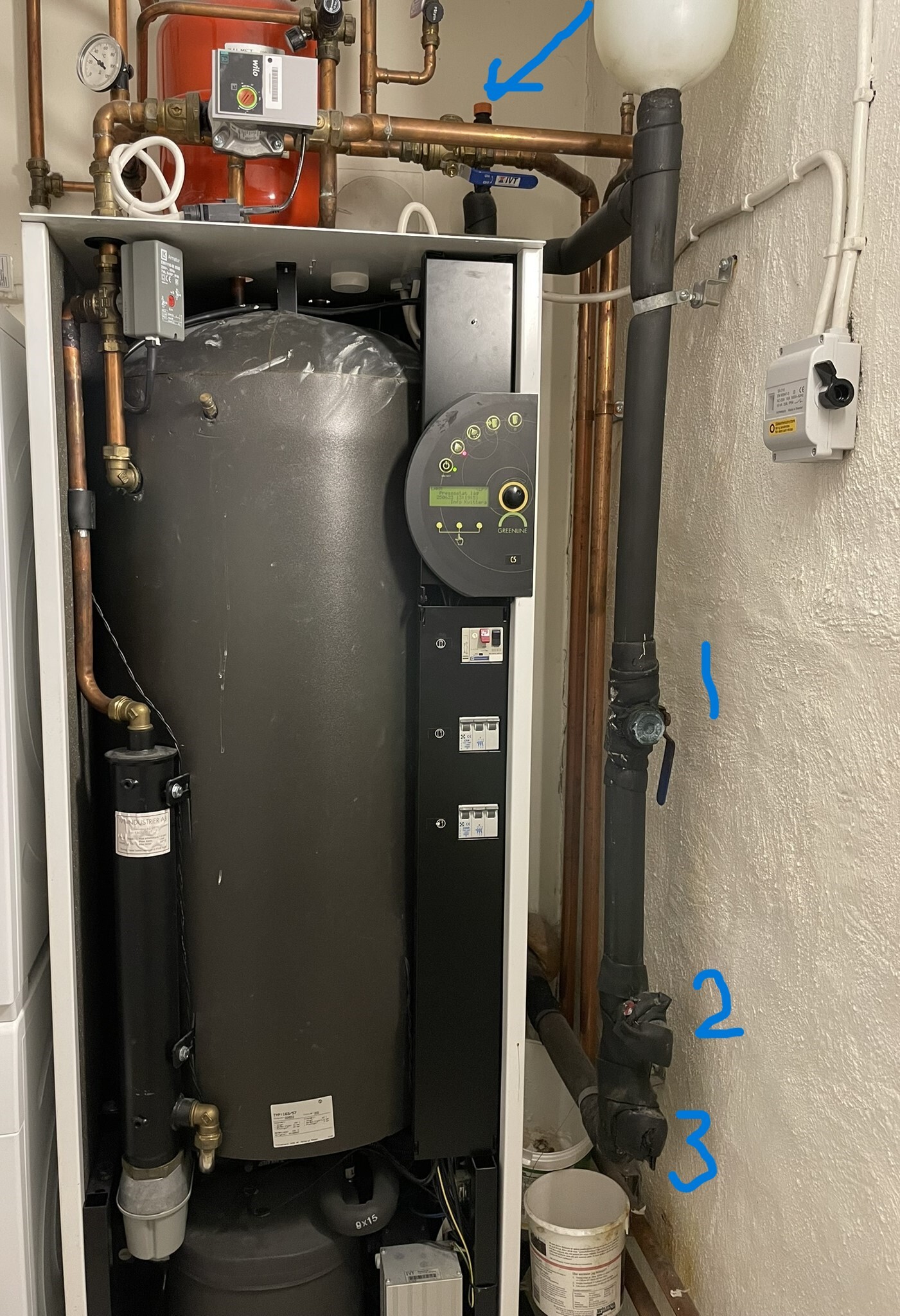

Har IVT Greenline C5 som larmar "Pressostat Låg". Har läst mig till att det krävs rengöring av smutsfilter.
Har hittat ett på horisontellt rör ovanpå värmepumpen vid blå pil. Ska tydligen sitta ett på köldbärarledning också.
Vi nr 1 finns ventil som går att vrida däremot sitter "locket" som berget. Har dragit så hårt jag vågat med största skiftnyckeln. Misstänker att det kan sitta filter bakom locket.
Fråga: verkar det rimligt med ett smutsfilter vid nr 1 eller ska jag leta någon annanstans?
Hur får man bort locket som ärgat fast ordentligt? Tips? Mutterknack?
Jag har sprutat på 556 men ändå inte lyckats få loss. Ska försöka hitta krafthylsa storlek 40mm.

Nr 1 har du smutsfiltret (filterbal)men det ser tomt med köldbärarvätska i vita plastkärlet?gruset skrev:
