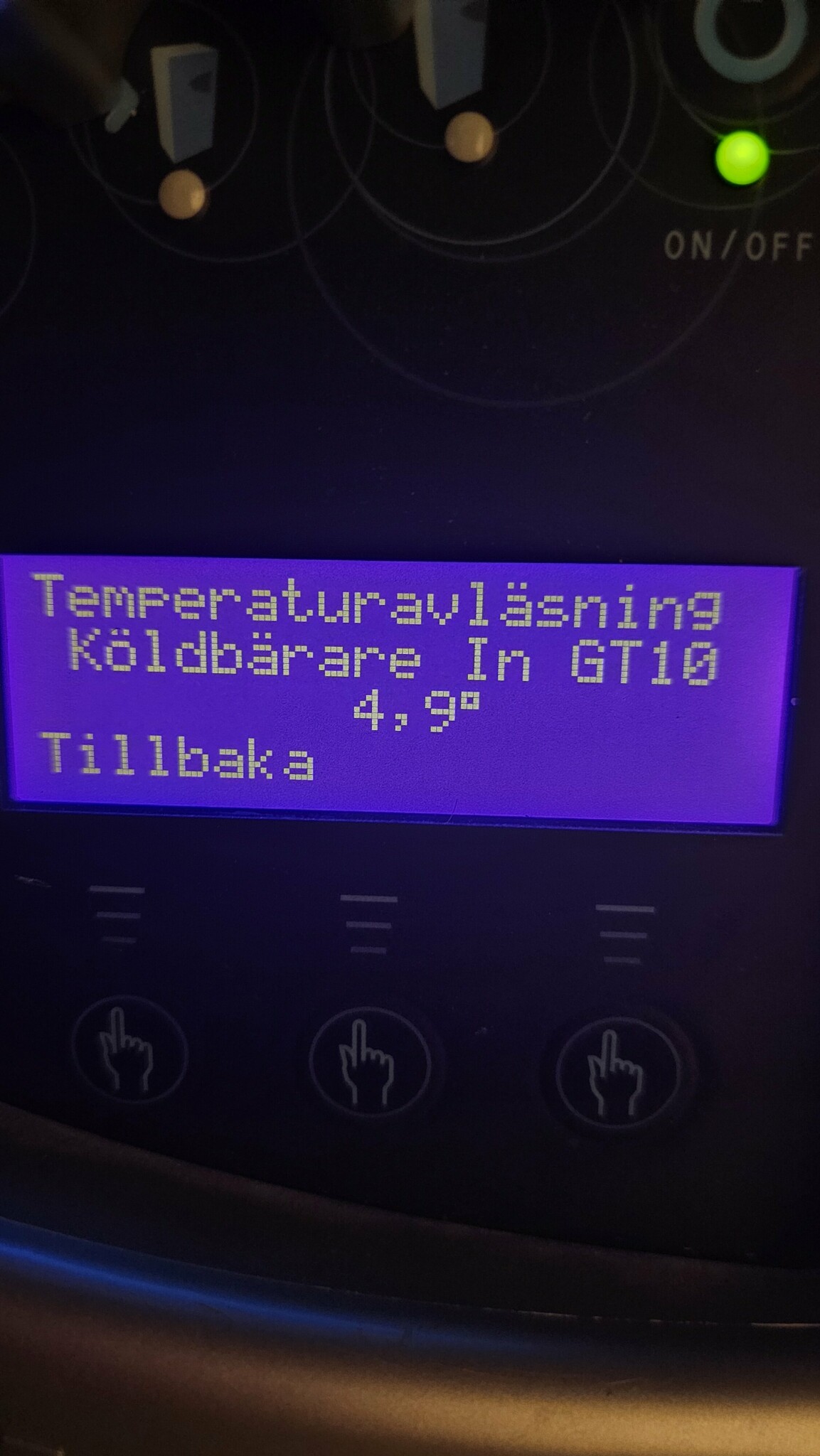

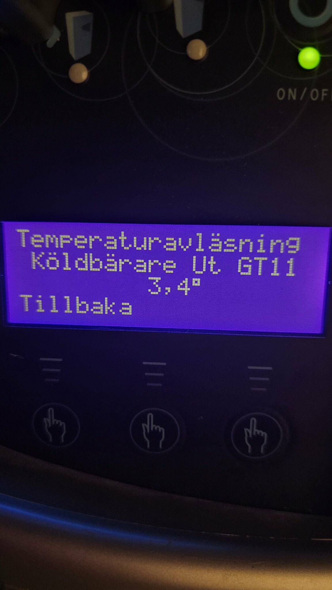

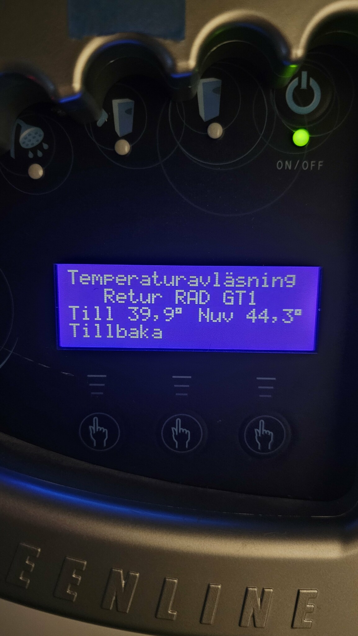

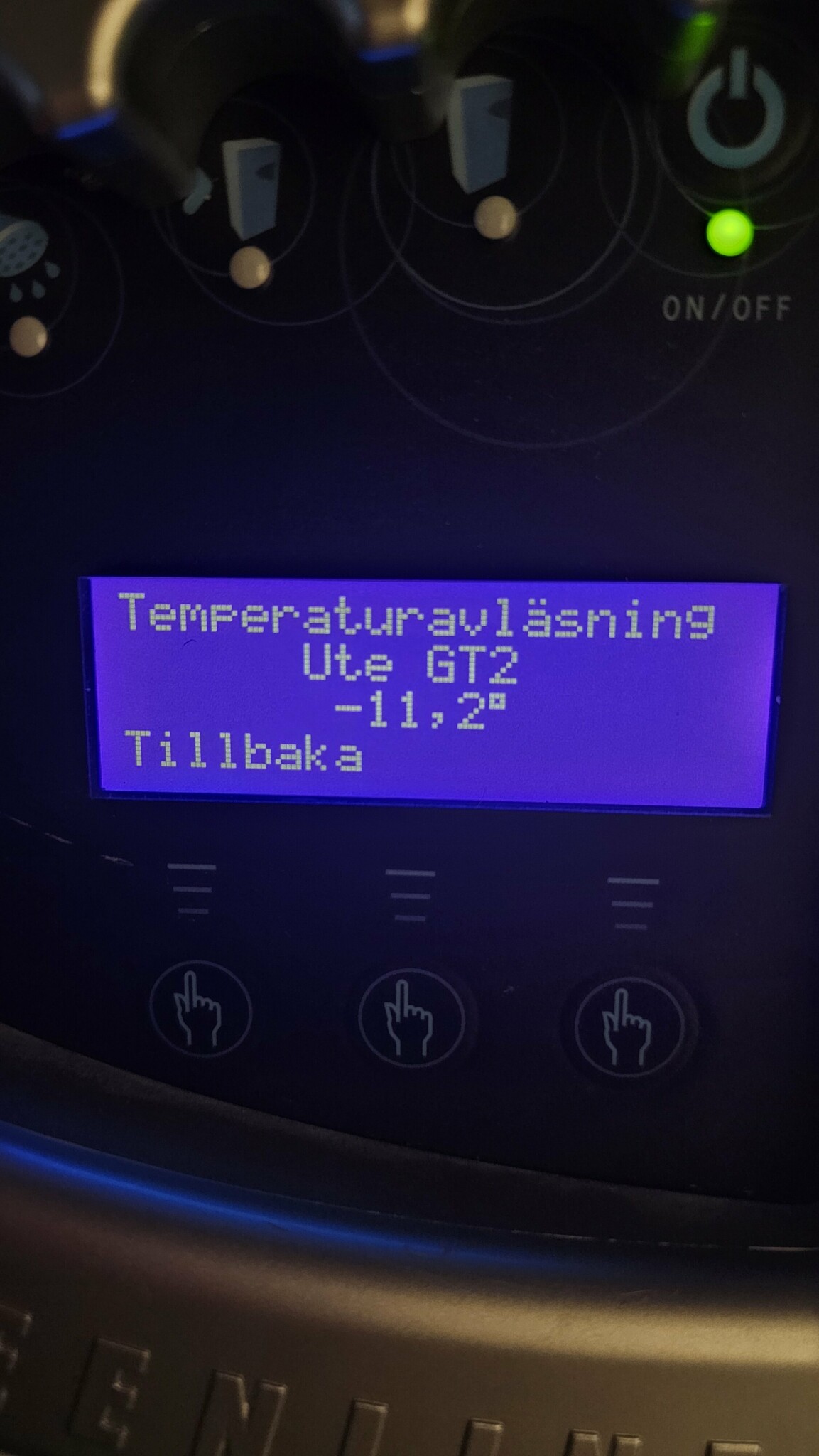

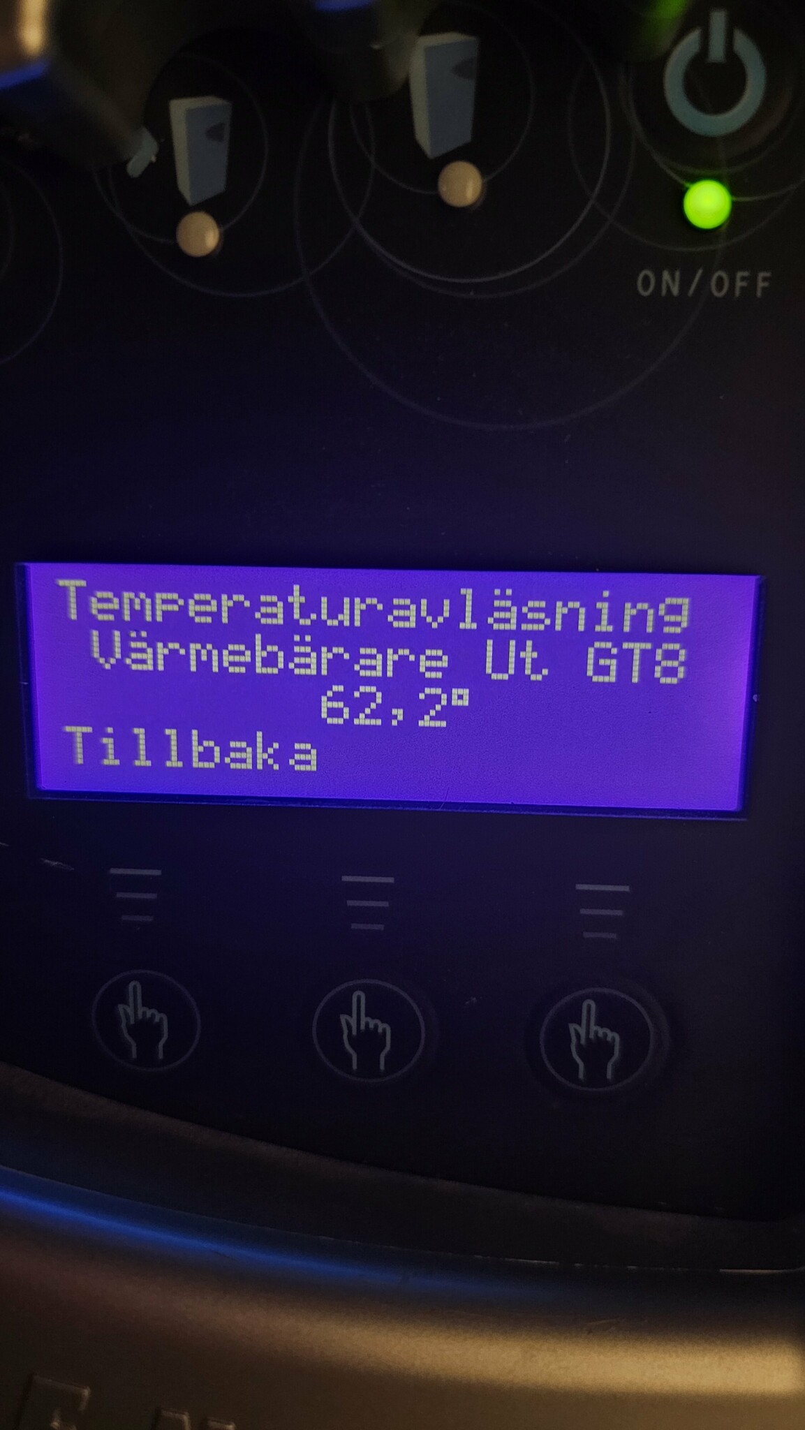

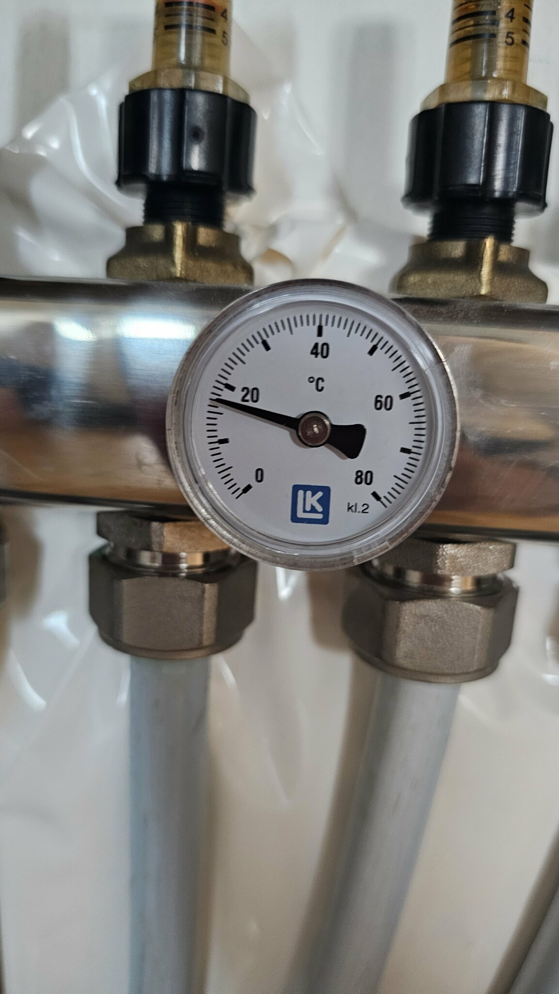

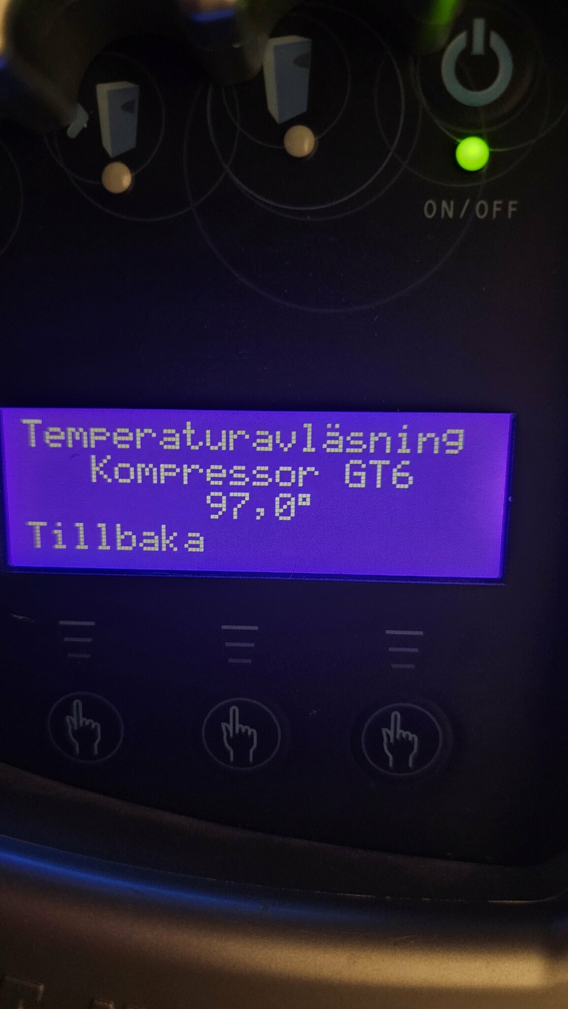

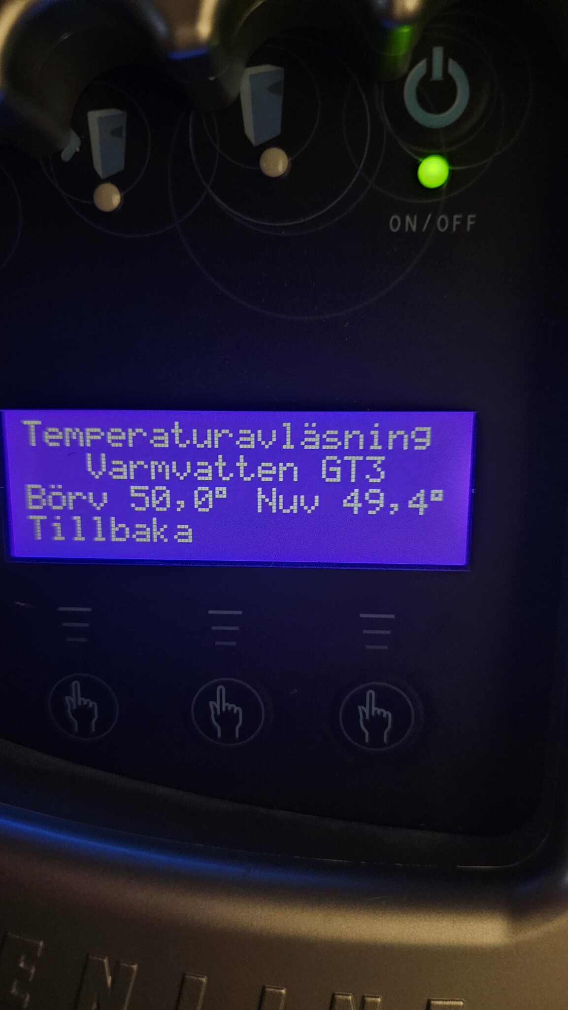

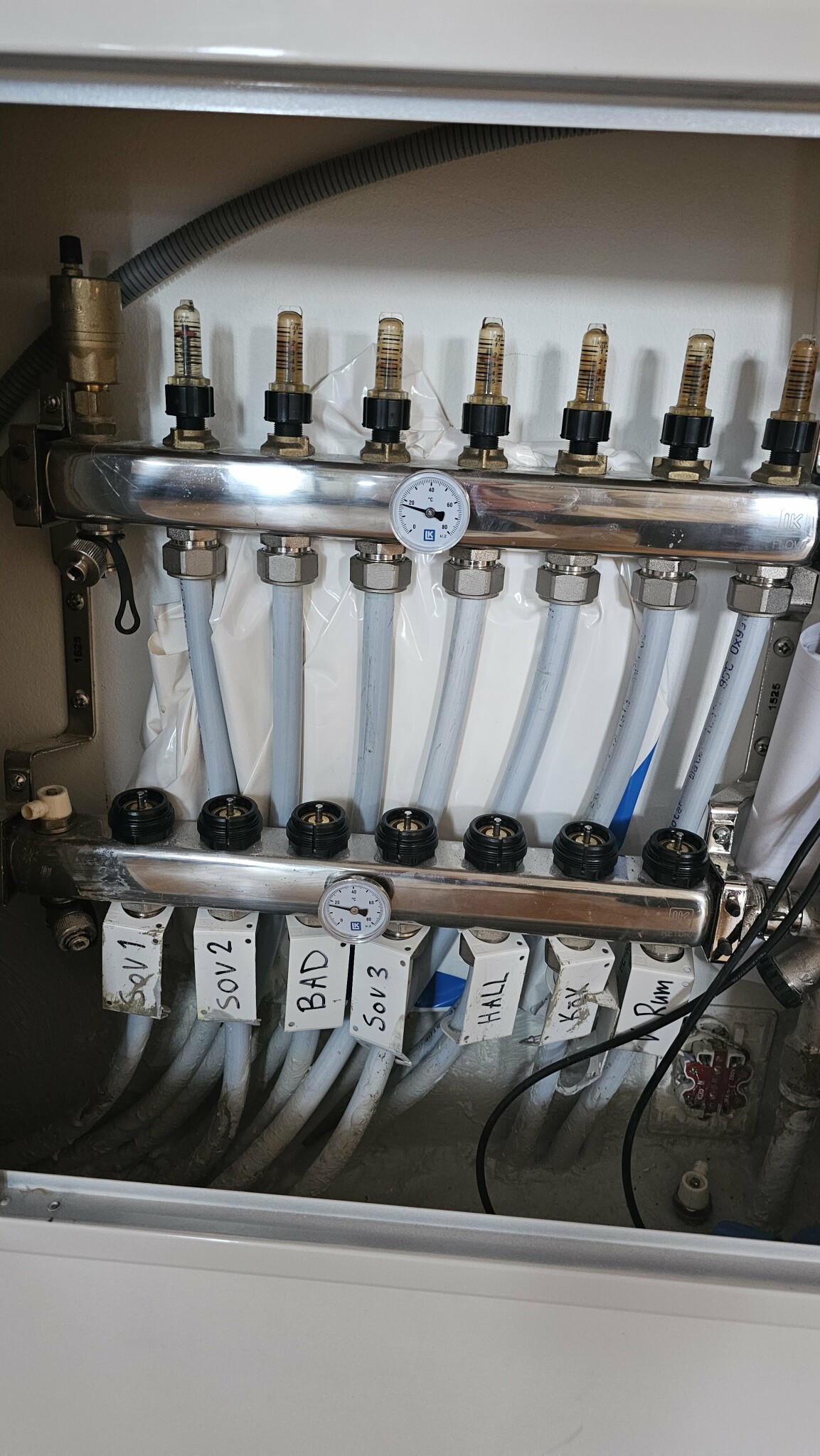

Körde en service på vår Greenline från 2005 i fredags och sen dess fungerar inte värmen på ovanvåningen. Eftersom de inte har öppet på helgen så får jag kontakta tekniker imorrn men tänkte kolla om nån har nån bra ide.
Bifogar bilden på värden och även slingan uppe. Verkar som att vattnet inte värms tillräckligt och det som liggor i slingorna har för låg temp.
Nerevåningen verkar funka som de ska men uppe är det 16 grader.
Ska tilläggas att jag är väldigt novis på detta.
Tack!

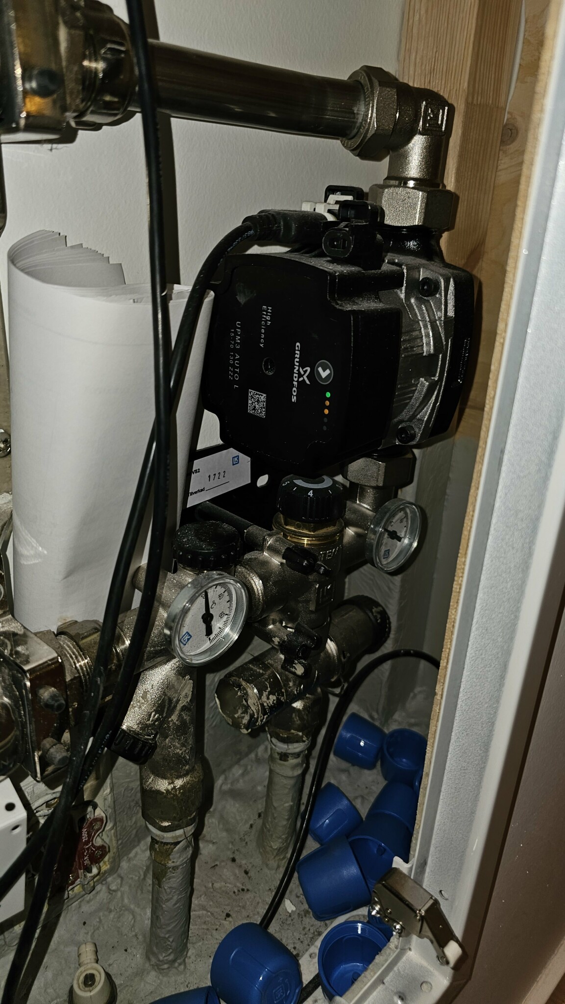

Någon cirkulationspump för värmen som inte är påslagen eller inte fungerar?
Har dålig koll, vart kollar jag det?
Någon avstängningkran som inte blev öppnad efter servicen...
Antagligen! Men känner mig lite puckad när jag inte vet vad jag ska vrida på.
Vill inte förstöra ännu mer.... nått tips på vad jag letar efter?
B

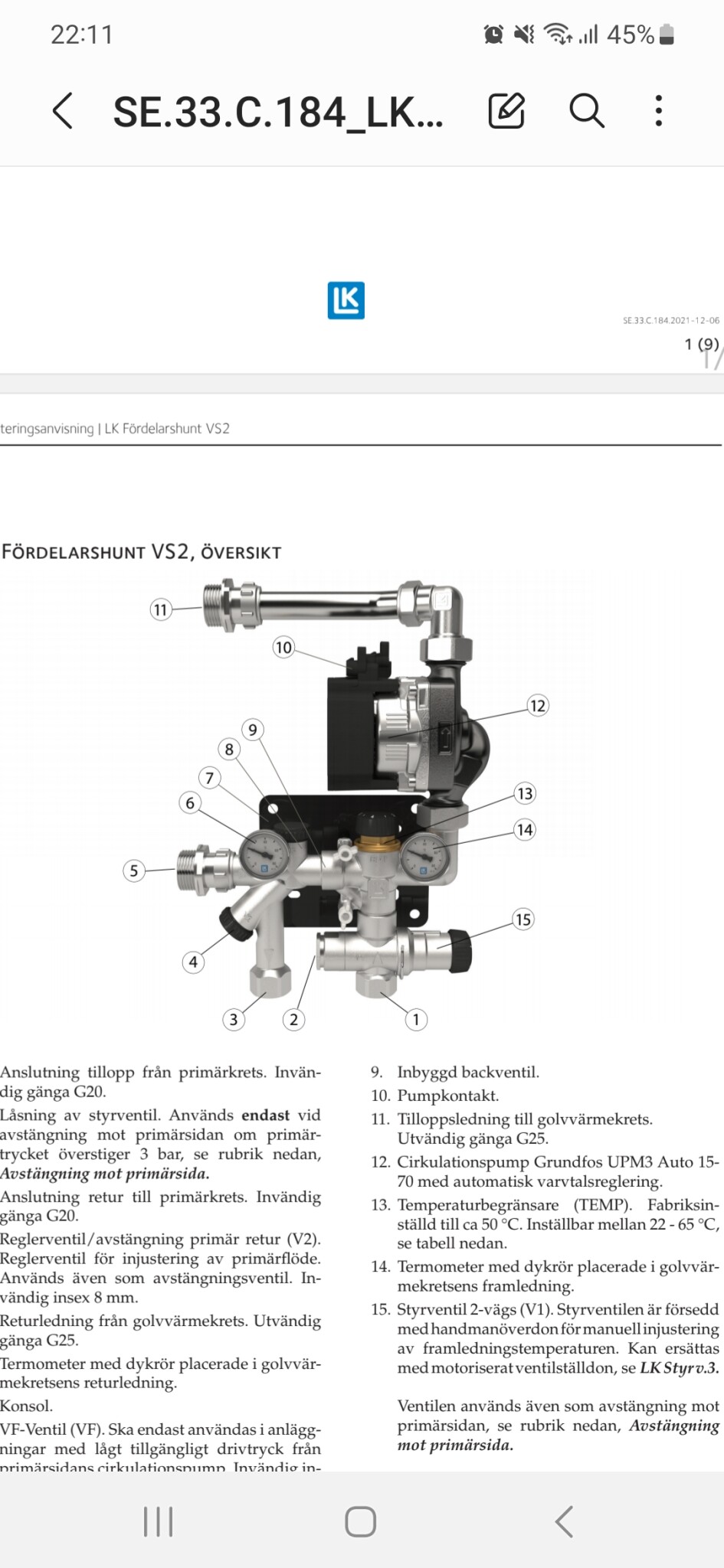

Finns det nån pump i skåpet vid bild 1?
Ser ut såhär
  • Värmesystem med cirkulationspump, rör, mätare och skyddslock på golvet.
B
Pumpen ser ut att gå, och gick den i fredags, har den inte rostat fast. Är den väldigt varm? Hur är tempen på rören i nerkant bild, under pumpen?
Teknisk ritning av en fördelarshunt (VS2) med numrerade delar och beskrivningar på svenska.
Kolla pos 4, 13 och 15..Så de inte är stängda helt.
Nej, den är inte varm alls.
Rören är rätt kalla.
Och ingen av ventilerna är stängda.
Satsar på teknikern imorrn
