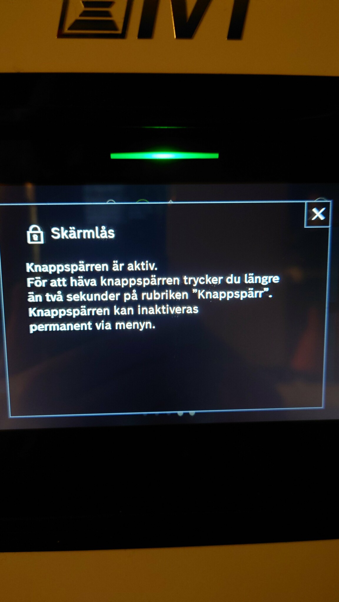

Av någon anledning (troligen när jag uppdaterade prgvaran) verkar ett skärmlås slagits till i vår IVT GEO 612. Jag har laddat ned manualen från nätet som säger att det ska gå att inaktivera om man trycker på skärmlåset 2 sek. Jag har f-n tryckt en kvart på hänglåset och inte hjälper det...

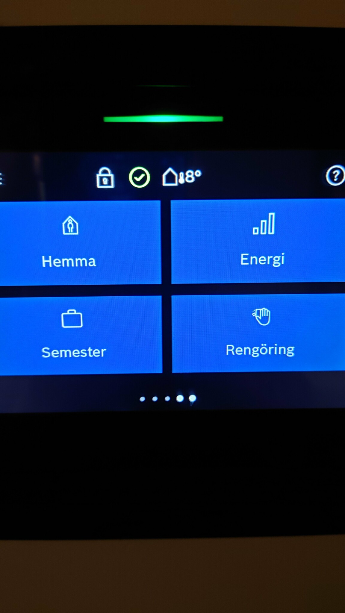

Någon som vet var (och gärna med bild) som kan ska trycka p displayen för att bli av med eländet?
  • IVT GEO 612 display visar meddelande om skärmlås: "För att häva knappsparren tryck längre än två sekunder på rubriken 'Knappsparr'. Permanenta inställningar i menyn.
  • Display på IVT GEO 612 värmepump med fyra ikoner: Hemma, Energi, Semester och Rengöring, samt skärmlås- och temperaturindikatorer.
Jag tror du löser det genom att trycka på ordet ”knappspärr” som syns i rutan på bild 1.
