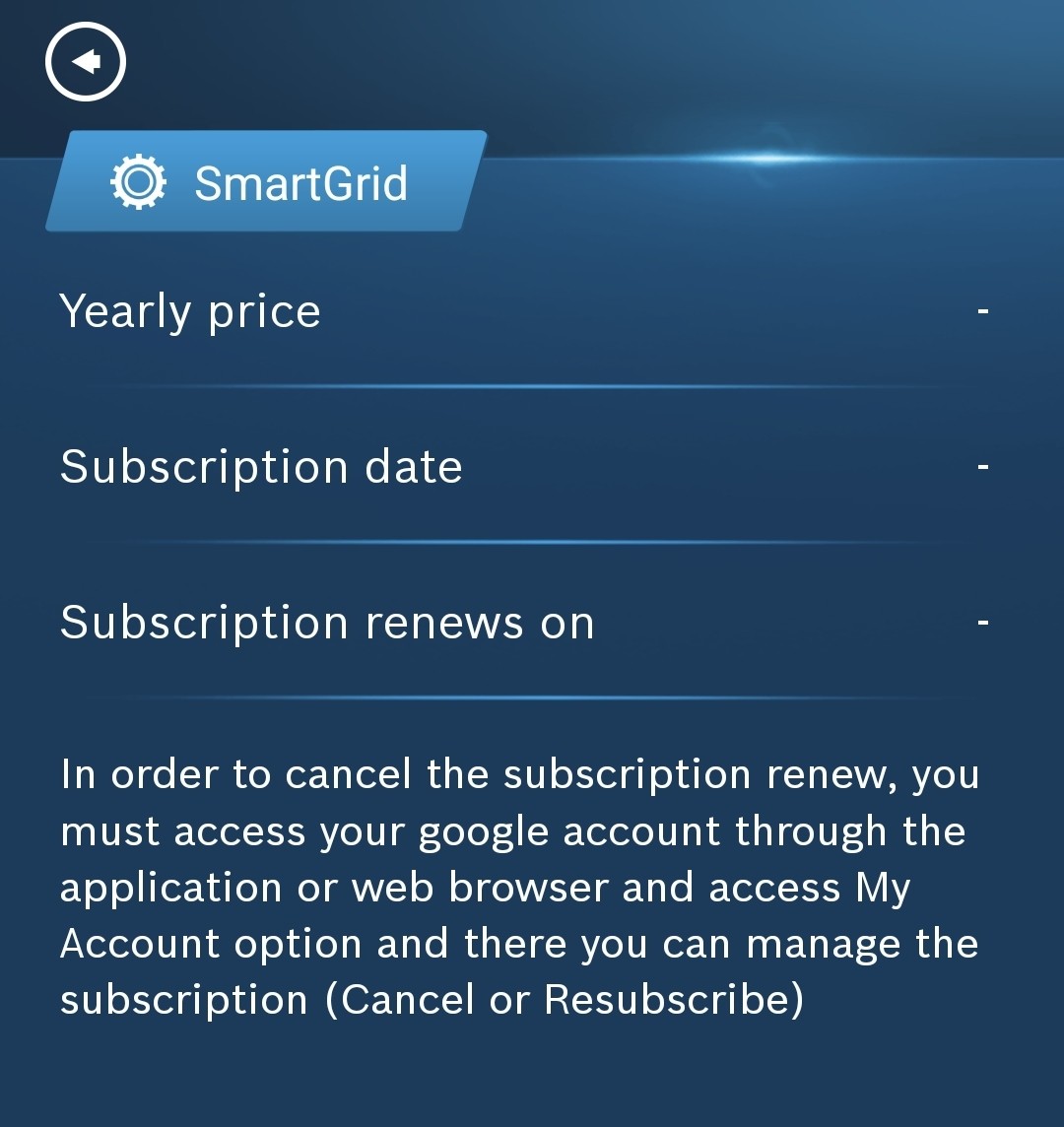

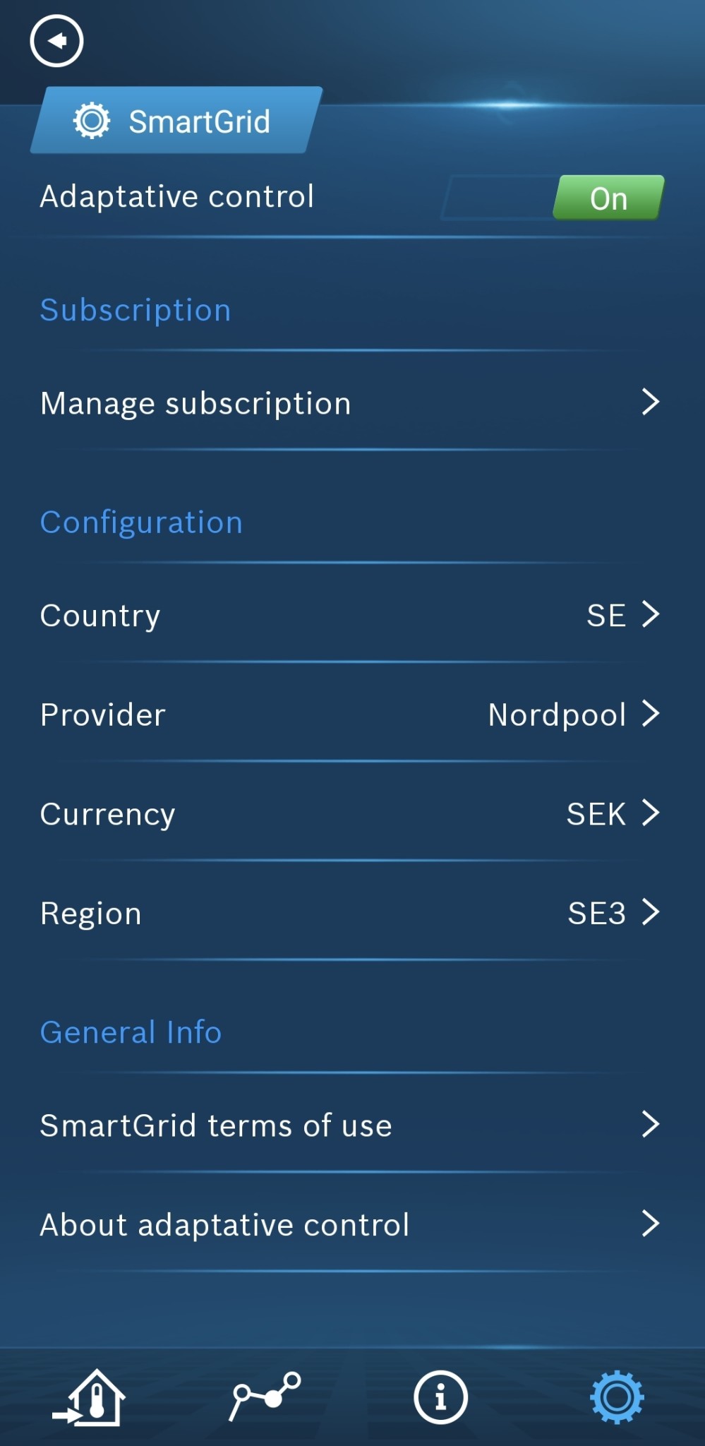

I mitt IVT anywhere står adaptive price som påslaget. Utan renewal på abonnemanget.
Är det egentligen avslaget alltså?
Enligt IVTs support har de slagit av adaptive pricing. Fungerade inte tillräckligt bra med dagens stora elprissving. Erbjöd en Ngenic lösning i stället.
Vilket nummer ringde ni som har fått tala med kundsupporten på IVT. När jag ringer är det endast en telefonsvarare som hänvisar till hemsidan och formuläret och sedan avslutas samtalet.
Jag har fyllt i formuläret ett flertal gånger och påpekat att jag har prenumeration betald för Smartgrid fram till 23 januari. Men får inget svar.
