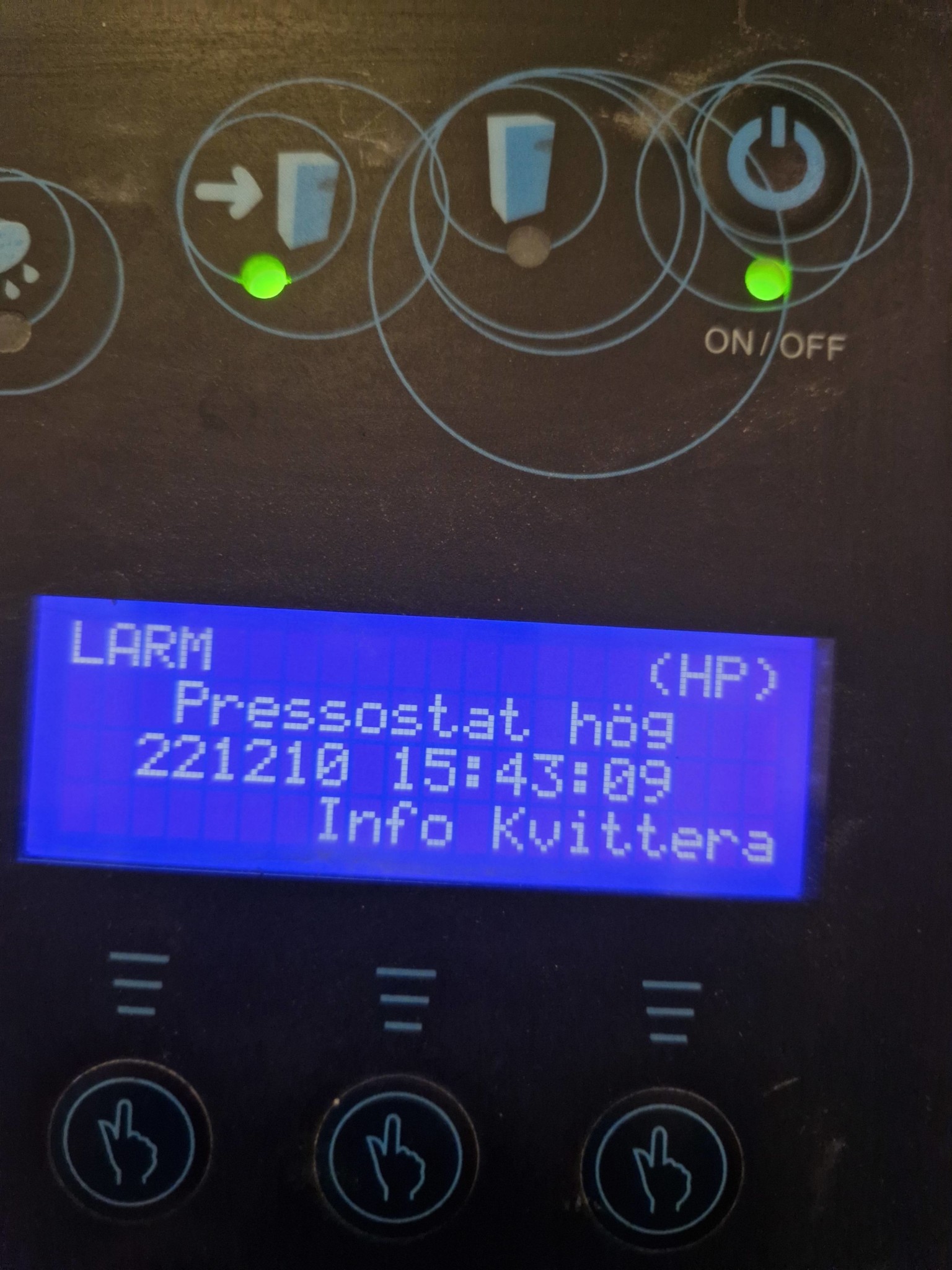

Nu när riktiga Sthlms-kylan (-7° typ konstant 2 veckor) kommit i kombination med elpriser över det normala så har pumpjäkeln börjat larma "Pressostat hög". Det kommer för att sedan försvinna efter 1min. Så pågår det några timmar för att någon gång per dygn stanna kvar på riktigt, så att jag måste kvittera det för att det ska försvinna. Till följd så går elpatronen igång några timmar och ruinerar mig. (vilket den gör eftersom den ska det vid larm)

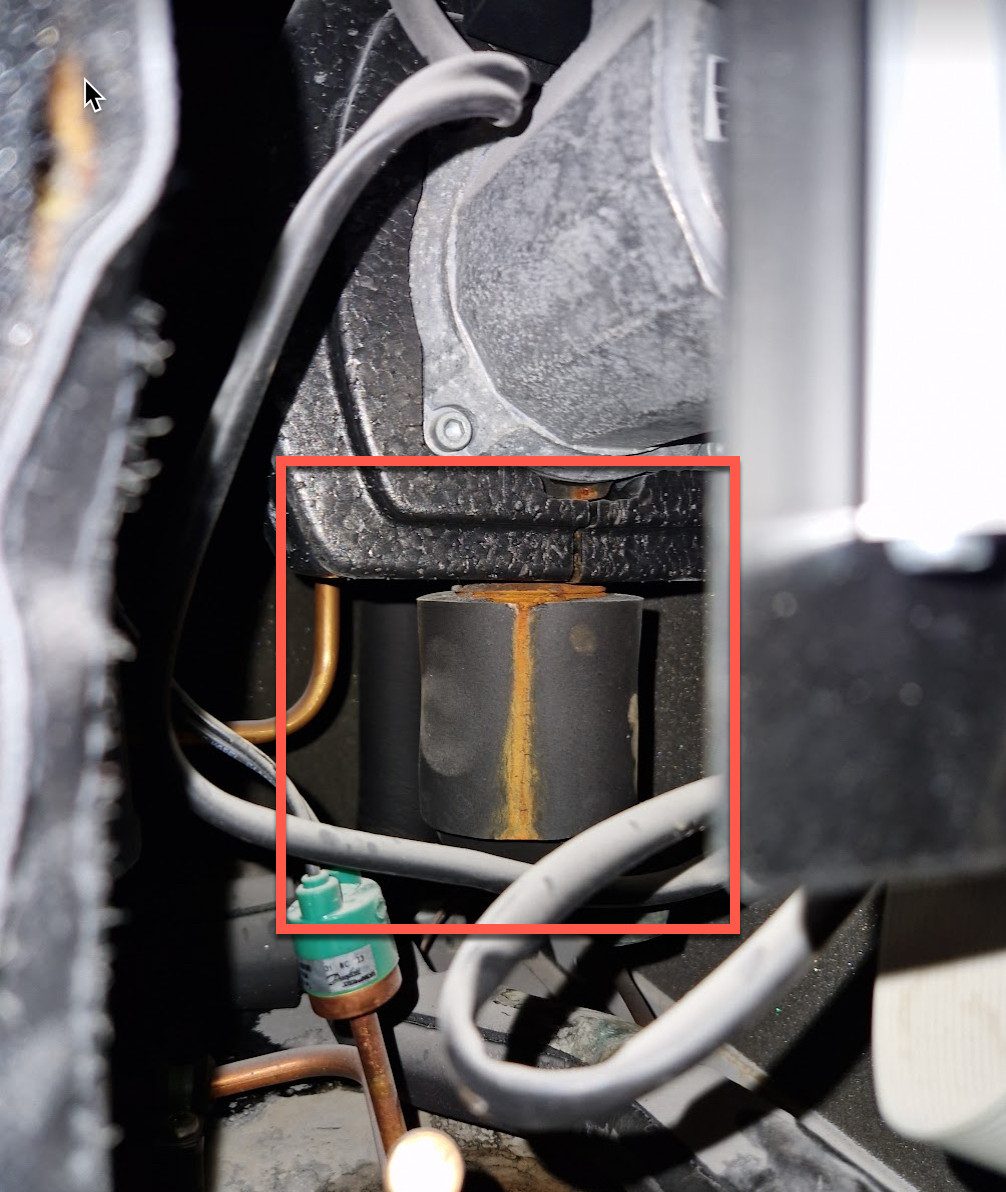

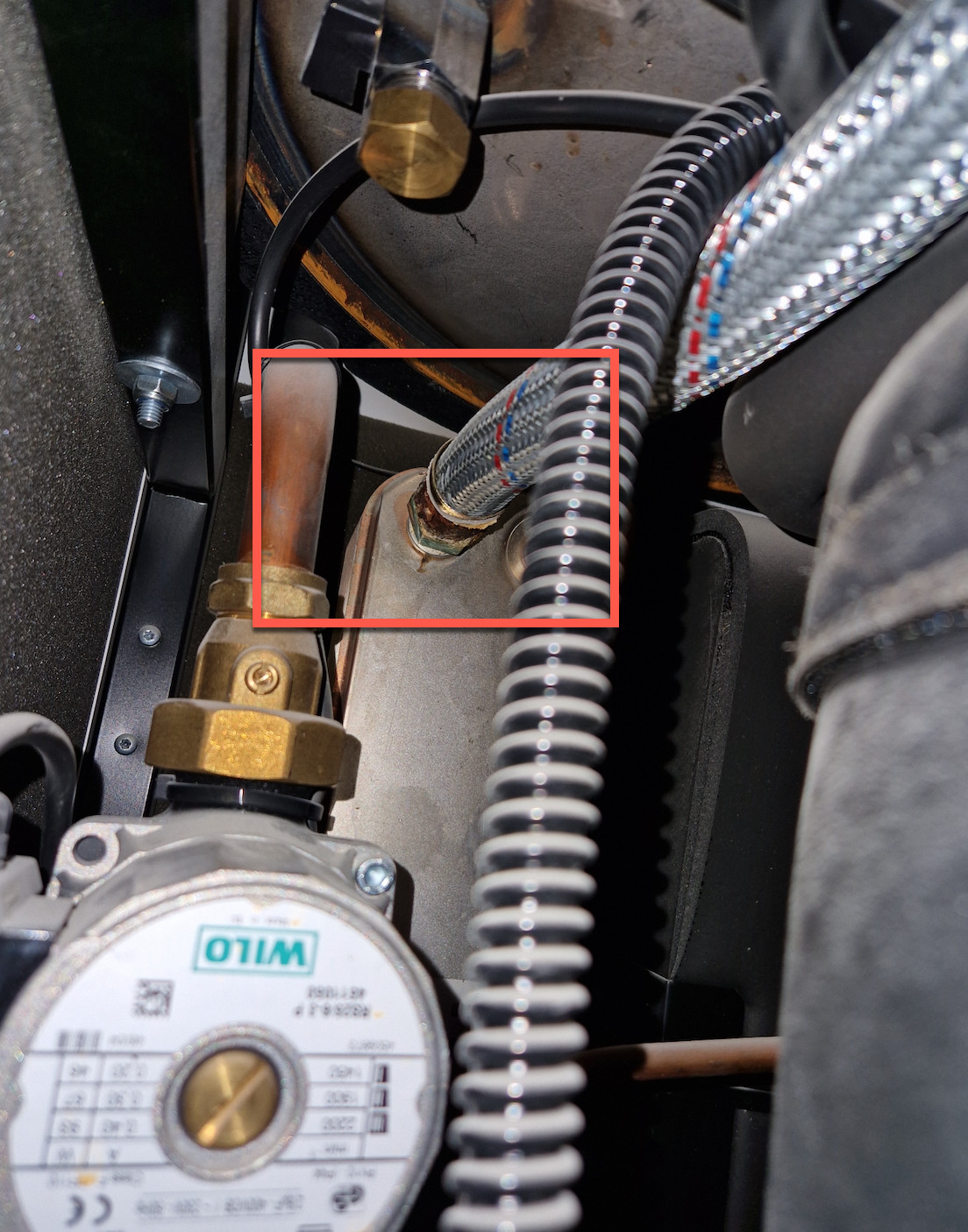

Jag har spejat under skalet som hastigast och klistrar här in två bilder på
*stålomspunnen slang vid anslutning till värmeväxlar-låda (?)
*köldbärarpump (?)
Tycker dess kondition ser lite slitet och rostigt ut, tänkte om någon har en idé om det är någon av dessa som sjunger på sista versen. Läst något om att det kan sätta igen i värmeväxlaren? Kan dålig köldbärarpump orsaka larmet?
*köldbärarpump (?)

Flexslangarna som är igensatta med magnetit är mer regel än undantag på dessa gamla IVT. Brukar leda till dåligt flöde och liknande felkoder. Be din lokala installatör byta ut slangarna och spola ur värmeväxlaren så lär den gå fint efteråt.
vet inte hur det gått för dig men tror precis som ovan att det är flexslangarna som spökar. Se till att byta dem så ska du nog se att både temperatur, funktion och elförbrukning stabiliseras.Z Zakalwe skrev:

Slangarna var det skit i, dock inte så dessa var stopp. Rengjorde dem med en kabeldragare+trasor jag körde igenom. Tror inte det påverkar jättemycket i mitt fall.
Växelventilen var däremot kass (esbe ventil motorstyrd) så köpte ny.
Inget fel efter det.
