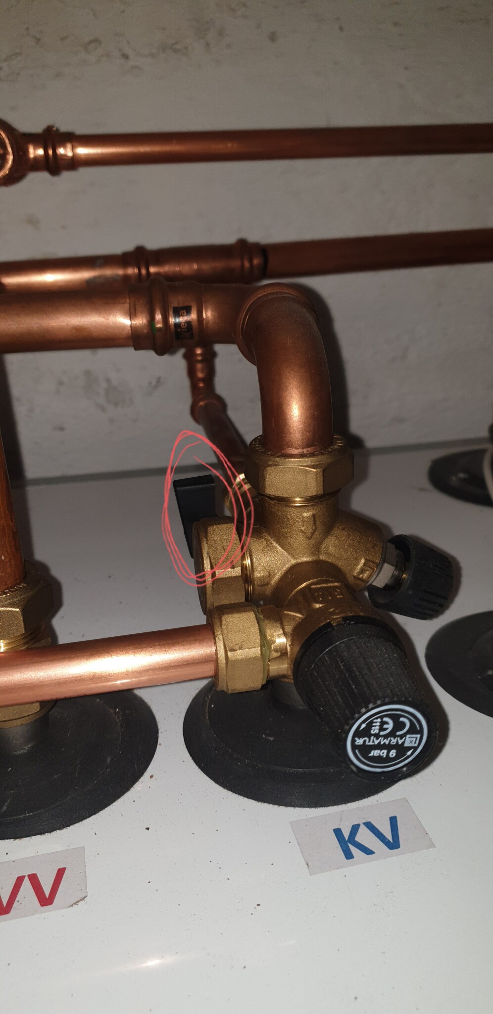

Hoppas verkligen att någon kan hjälpa mig att klura ut var påfyllnadsventilen sitter på min värmepump.

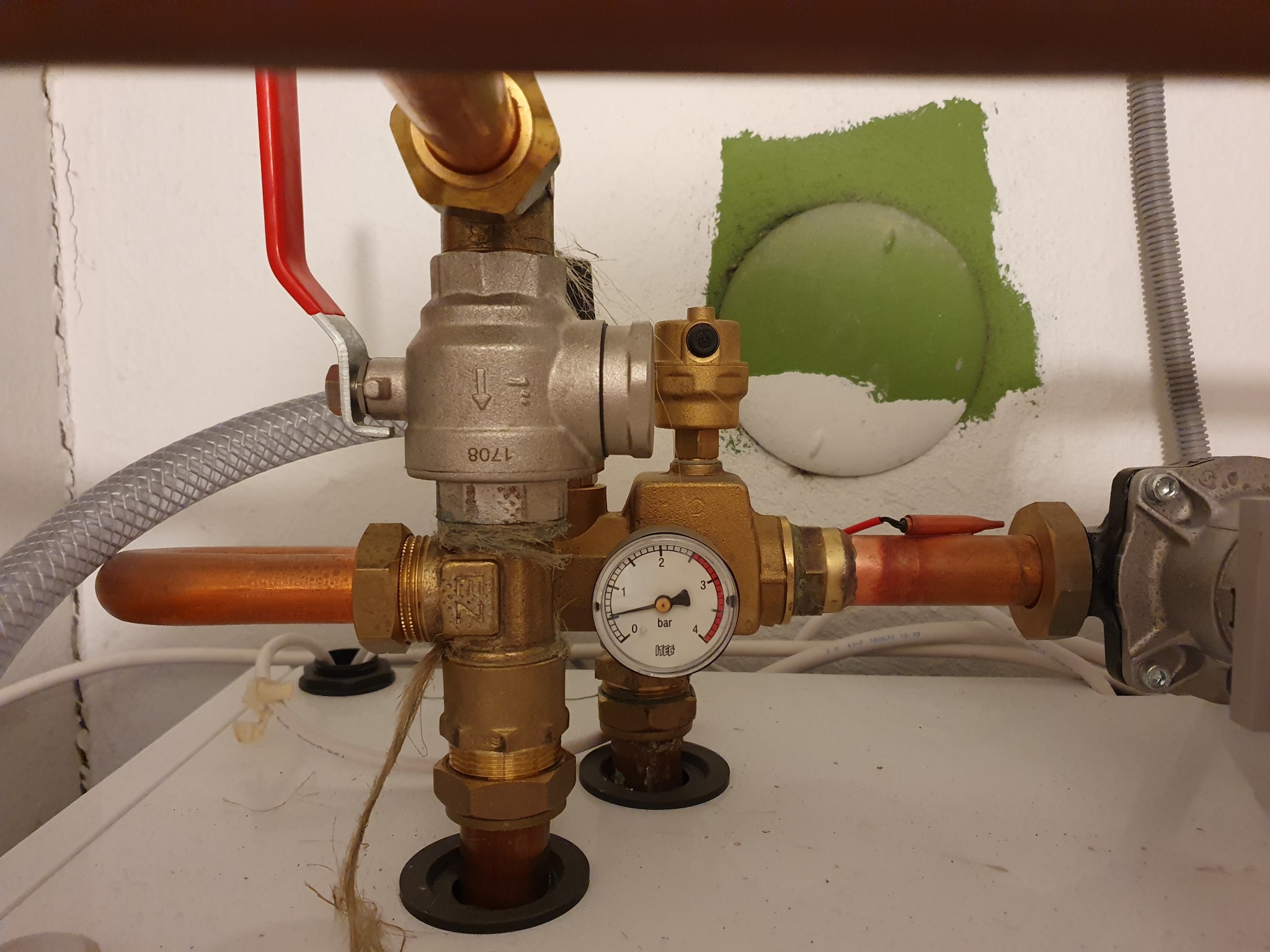

Har en IVT Airx med Airmodule E9 innedel. Trycket är nere på 0,5 bar men jag kan inte klura ut vilken som är påfyllnadsventil. Rörsystem och mätinstrument för en värmepump med ett tryck på 0,5 bar visat på mätaren.
Detaljerad vy av kopparledningar och en mässingsventil, möjlig påfyllnadsventil för en värmepump.

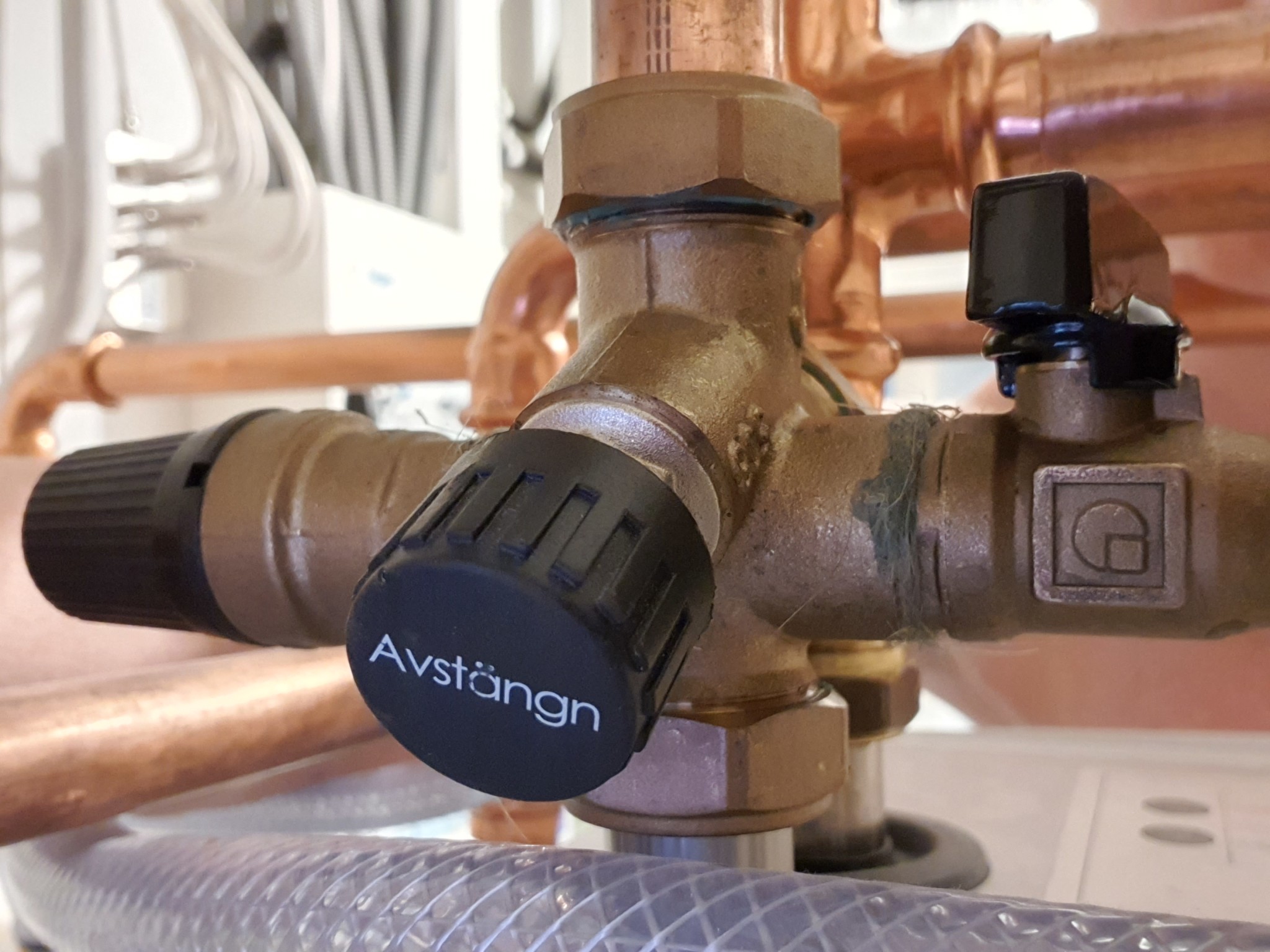

Värmesystem med kopparledningar och en avstängningsventil märkt "Avstängn".

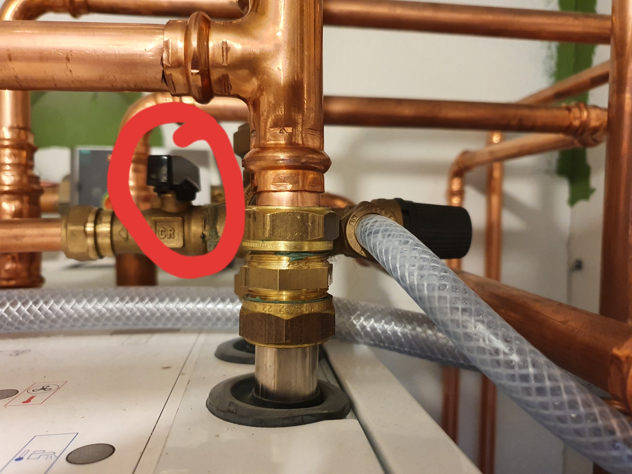

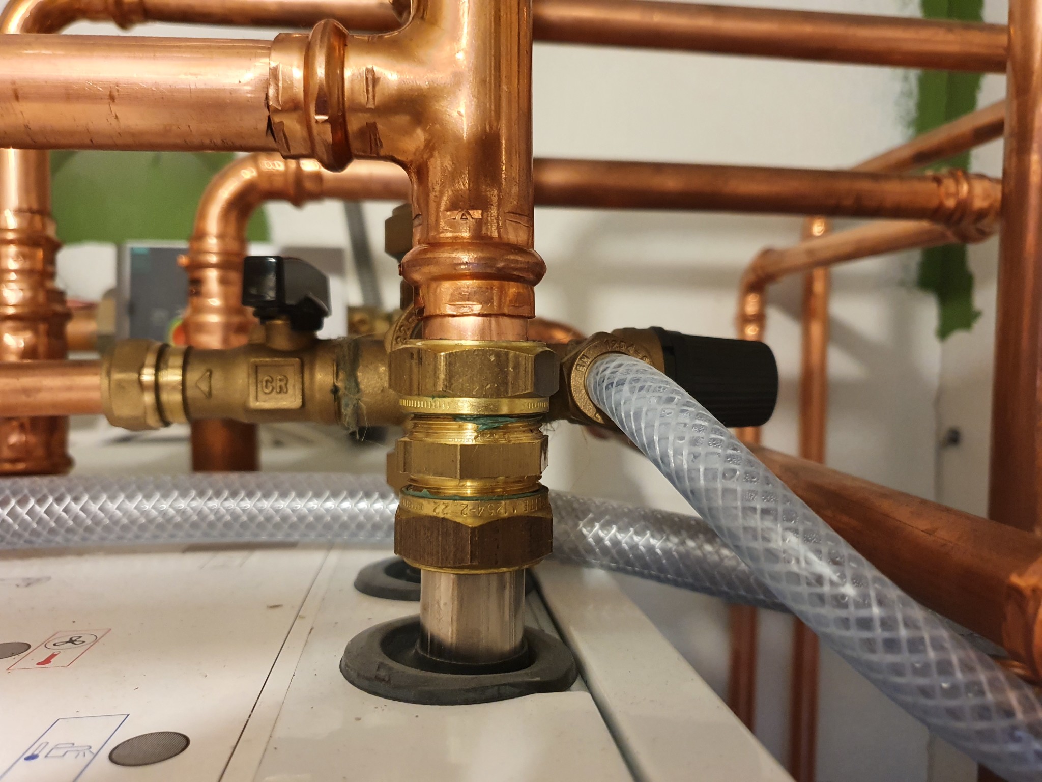

Lyckades klura ut vilken det var genom att googla och hitta reservdelar;) Om någon annan undrar så ser påfyllningsventilen ut som på bilden. Kopparledningar med påfyllningsventil och svart ratt, markerad med röd cirkel.

Och lycka till med få upp trycket :)

Lyckades klura ut vilken det var genom att googla och hitta reservdelar;) Om någon annan undrar så ser påfyllningsventilen ut som på bilden. [bild]

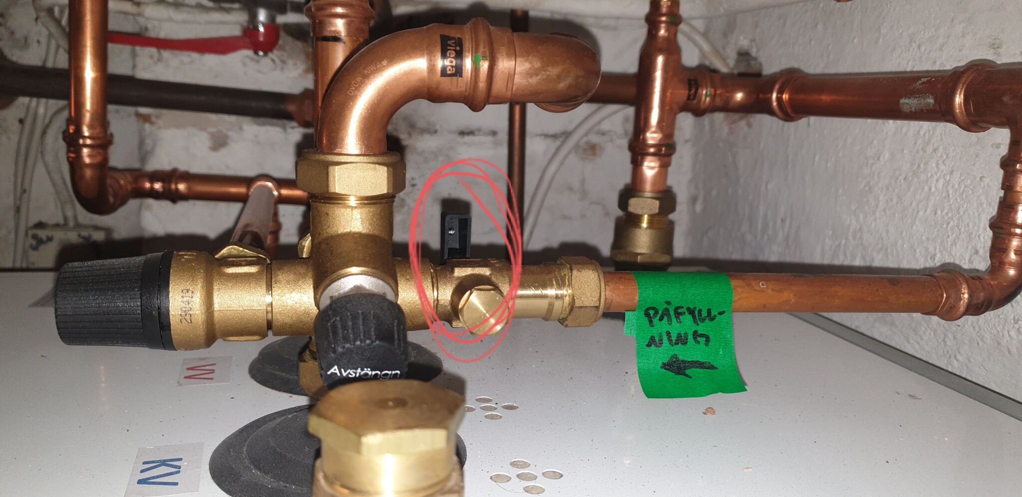

Ser likt ut på min, sitter ovanpå vvb.👍 Ett system av kopparrör och ventiler, etikett med text, tegelvägg, avstängningsanordning, installation för vattenstyrning.
Kopparledningar, mässingsventil, svart knopp, etiketter "KV", "VV", cirkulationspump, teknisk installation, vägg, rörmokeri.

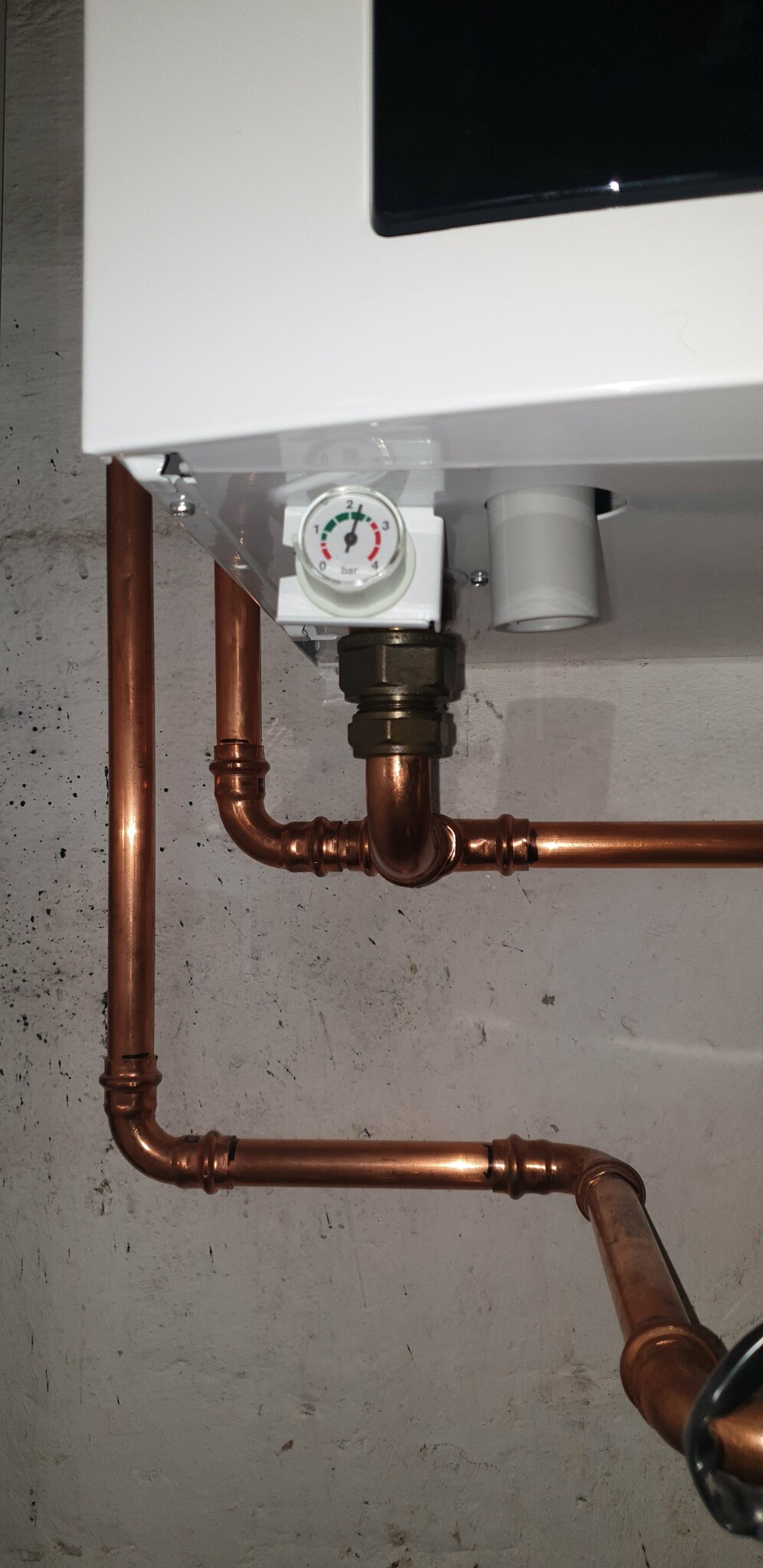

(Manometer på "innedelen" i mitt fall)
Värmesystem, kopparledningar, manometer, vitt kabinett, betongvägg, installation.
