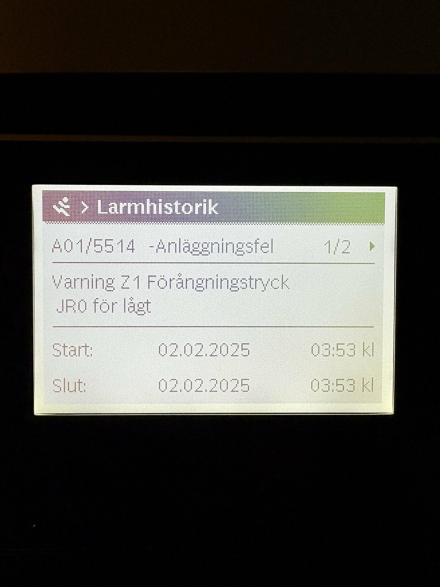

Vår luft/vattenpump har larmat och det står.
”Varning Z1 förångningstryck JR0 för lågt” Detta har hänt nu 2 ggr på 3 månader. Finns det någon med erfarenhet ang detta?

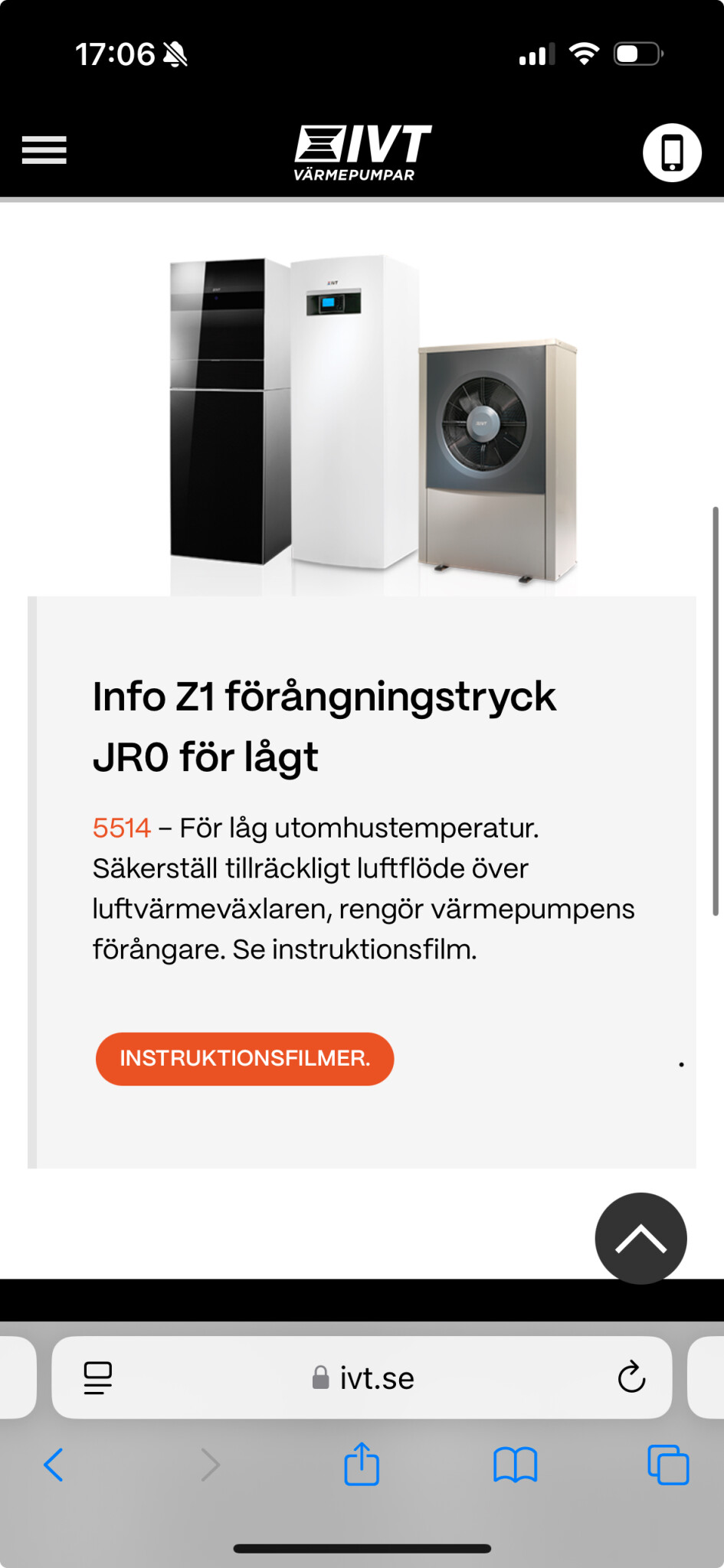

När jag går in på IVT:s hemsida så står det att man ska rengöra luftfiltret och att det finns en film på detta. Men det gör det inte. Har även läst manualen utan framgång. Vilket är luftfiltret och hur rengör man detta?

Jag är ganska säker på att det larmet kommer strax innan avfrostning ibland, min anläggning har varit igång i strax över tre år och det larmet kommer lite då och då och har gjort sedan anläggningen togs i drift 😶
Okej! Vad har du vidtagit för åtgärder när detta larm kommer? Sökte på felkoden och då kom detta upp. Är det samma som du har fått? Kan det vara farligt, ex kan det börja brinna?
  • Bild på IVT värmepumpar med felkod 5514 och instruktioner för åtgärder vid låg utomhustemperatur.
Förångaren är "baksidan" på utedelen, ett kylbatteri med flänsar. Det kan vara smutsigt (spola av!) eller så har det byggt på för mycket is innan den avfrostar. Brist på köldmedium kan det också vara, men mindre troligt. Inget farligt larm.

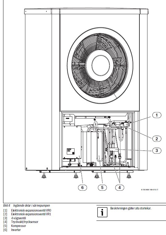

Med "luftfilter" kan de mena gallrer på utedelen där den suger in luft? Gallret är väl tänkt att fånga löv och annat skräp.
Här nedan urklipp ur installationsanvisningen, på 32 sidor.
Det finns även en användarhandledning, på 28 sidor.
Dessa hittar man på internet för nerladdning.
Det står inget om "luftfilter" i dem. Kanske det menas partikelfilter, för det nämns. Partikelfiltret sitter i radiatorreturledningen till utedelen, och partikelfilter ska tjäna till att filtrera bort smuts så det inte kommer in i utedelens värmeväxlare och försmutsar den.
  • Illustration av en luftvattenvärmepumps utedel med komponenter som elektroniska expansionsventiler och kompressor markerade.
