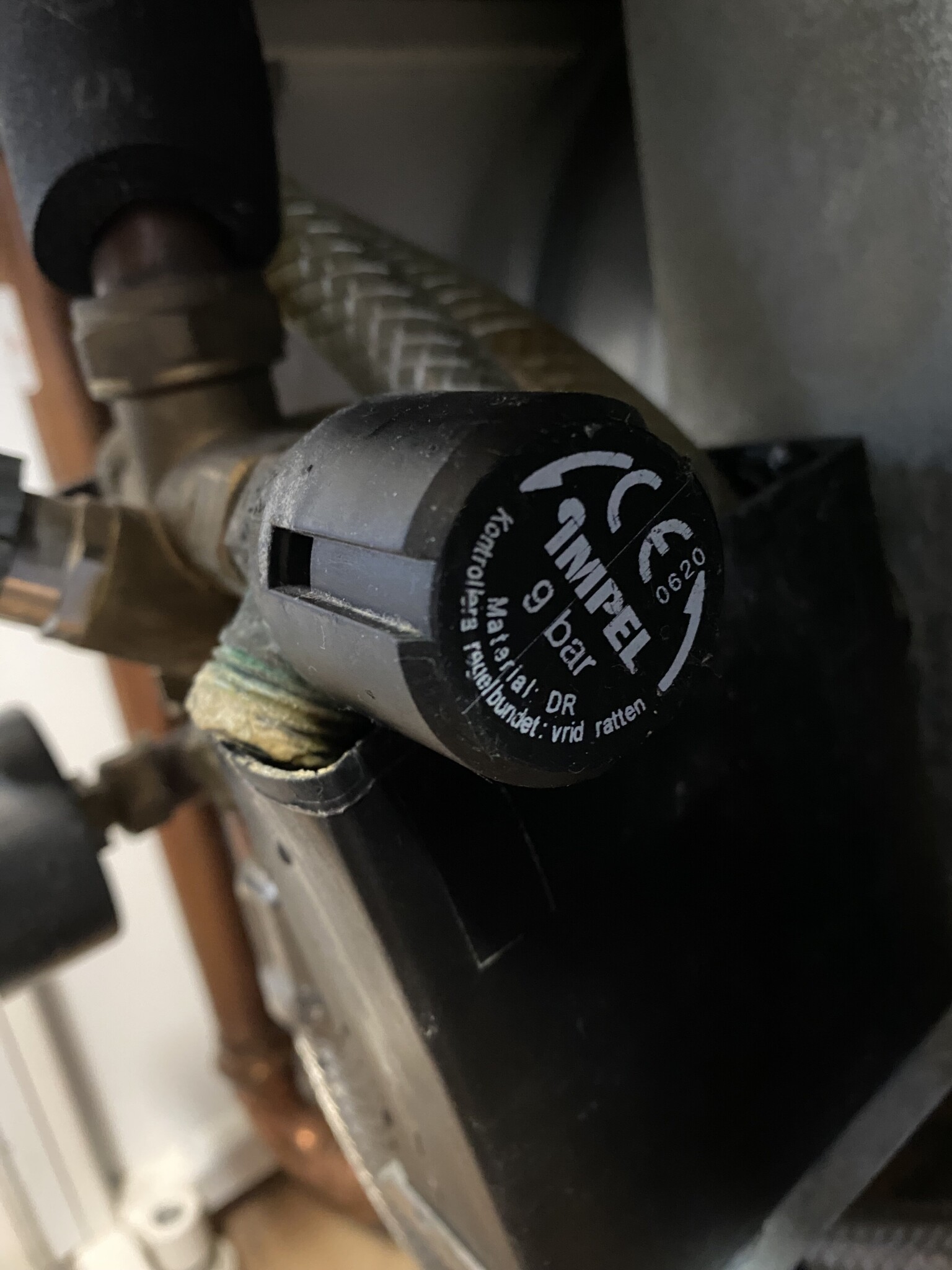

Du visar bild på 2 olika saker .M Matte Bygg skrev:
Sv. spillkoppen ska det komma kondensvatten från .
Övertrycksventilen kan motioneras om det är den som läcker .
Läcker den tappar man trycket i värmesystemet .
Inget tryck tappas. Men den droppar kontinuerligt i spillkoppen. Värt att byta? 2 droppar i sekunden….Tomture61 skrev:
