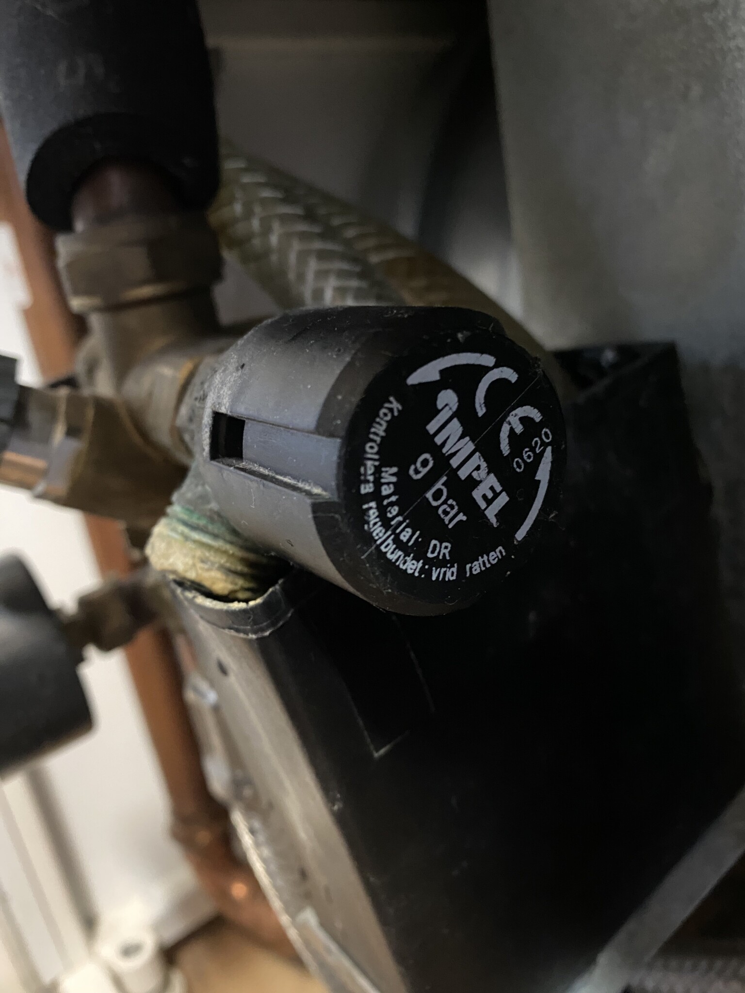

Har en 10 år gammal IVT 690.
Mörker ett läckage från ett rör enligt bild.
Cs 2 droppar/sekund.

Vad skall jag göra? Det är ca 2 droppar per sekund som sagt men skall man byta något.
Hur åtgärdar man detta? Se BILD.

Det är säkerhetsventilen som läcker.
I vissa lägen/sammanhang kan den läcka och det är helt naturligt, i andra lägen/sammanhang så är säkerhetsventilen trasig/otät om den läcker.
Läcker det hela tiden eller bara periodvist?
När kallt vatten värms så utvidgas vattnet, men eftersom varmvattenberedaren/-systemet är "slutet" så ökar trycket i varmvattenberedaren istället, om då trycket går upp över säkerhetsventilens öppningstryck (9 bar) så öppnar den och släpper ut övertrycket.
Däremot om temperaturen i varmvattenberedaren är uppe i temperatur och har varit det i någon timme och säkerhetsventilen droppar, då kan det har fastnat skräp mellan ventilkäglan och ventilsätet, då kan det räcka att spola ventilen några gånger geom att öppna den genom att vrida på ratten i pilen riktning.
Om det inte hjälper så är det byte som behövs.

Tack för bra svar. Svar på en av dina frågor: den läcker hela tiden.. dvs varje gång jag kollar oavsett tid på dygnet eller temperatur.
