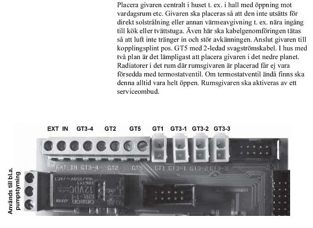

Mitt problem består i att jag hade en tekniker här som fixad min panna. Vid detta tillfälle köpte jag en extr rumsgivare till min övervåning där jag har radiatorer, Jag har dessutom en kraftig kamin som värmer på bra, anledningen till att jag köpte en extra givare var för att pannan skall dra ner på värmen när jag äldare eller att solen värmer på. IUnstallationen av denna kunde jag göra själ, och det gick bra. PROBLEMET... Problemet jag har är att det finns även en lampa på denna rumsgivare och enligt bruksanvisningen av givaren skall man koppla in den på "Alarm Led" men den finns ingen sådan 495:an (Det hade ju varit bra om man kunde se rumsgivaren när pannan larmade).
Jag har sök på internet och hittat andra pannor som har samma identiska kopplingar på sina pannor, där påstås det att man kan koppla in lampan på pumpstyrnings inkopplingen.
Är det någon som vet eller har någon idé om detta !?
Alternativet som jag funderar över finns på sidan 16 i :
http://www.boschvarme.se/upload/handbocker/Utgångna-AutoTerm VentiMax Inst_11018.pdf
