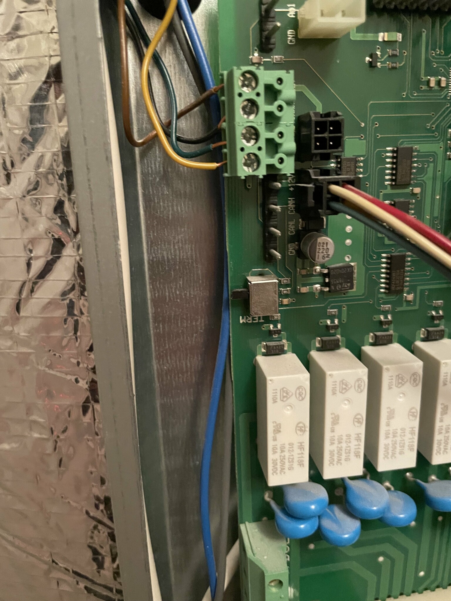

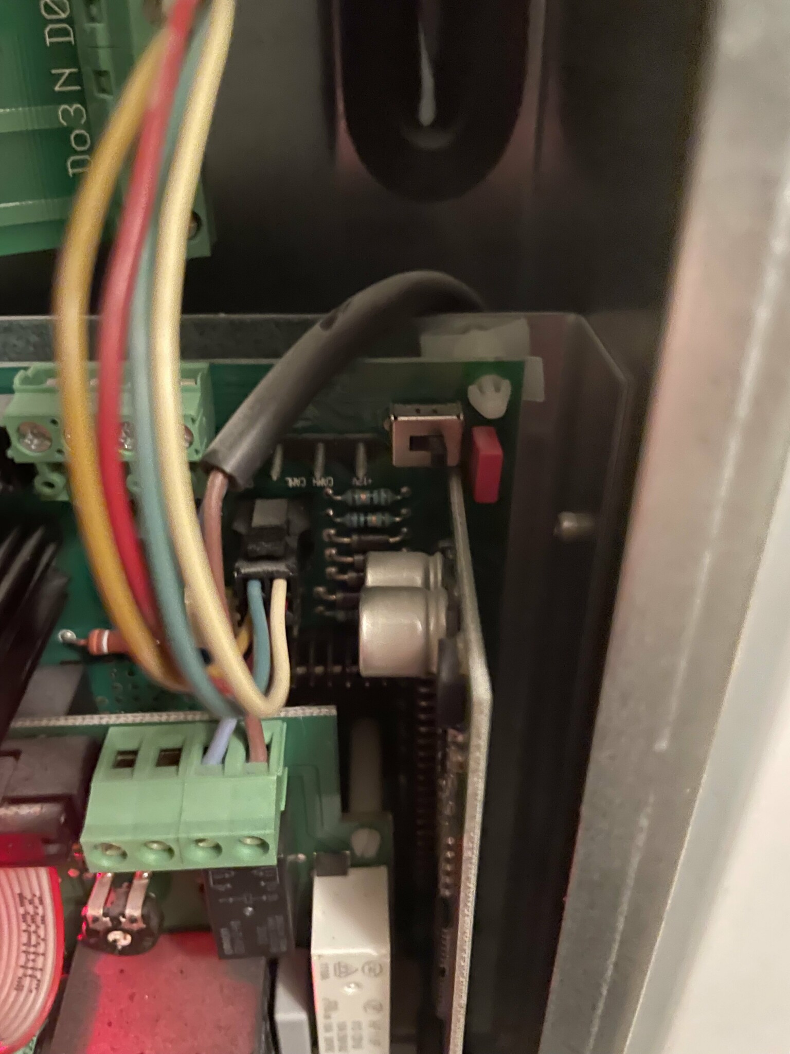

Hade en ivt tekniker som lekte lite med min Term switchar på (kraft kort?) och sa att det nog är detta som är problemet, men har samma problem nu som då

Ok. Anledningen till att den stannar är med största sannolikhet att hetgasen blir för varm (117 grader om jag inte minns fel). Kolla när kompressorn gått ett tag vad du har för hetgastemperatur (T6) och övriga temperaturer.
Om man loggar in på service- eller fabriksnivån så bör man även kunna se i larmloggen vad alla temperaturer var när larmet kom.
