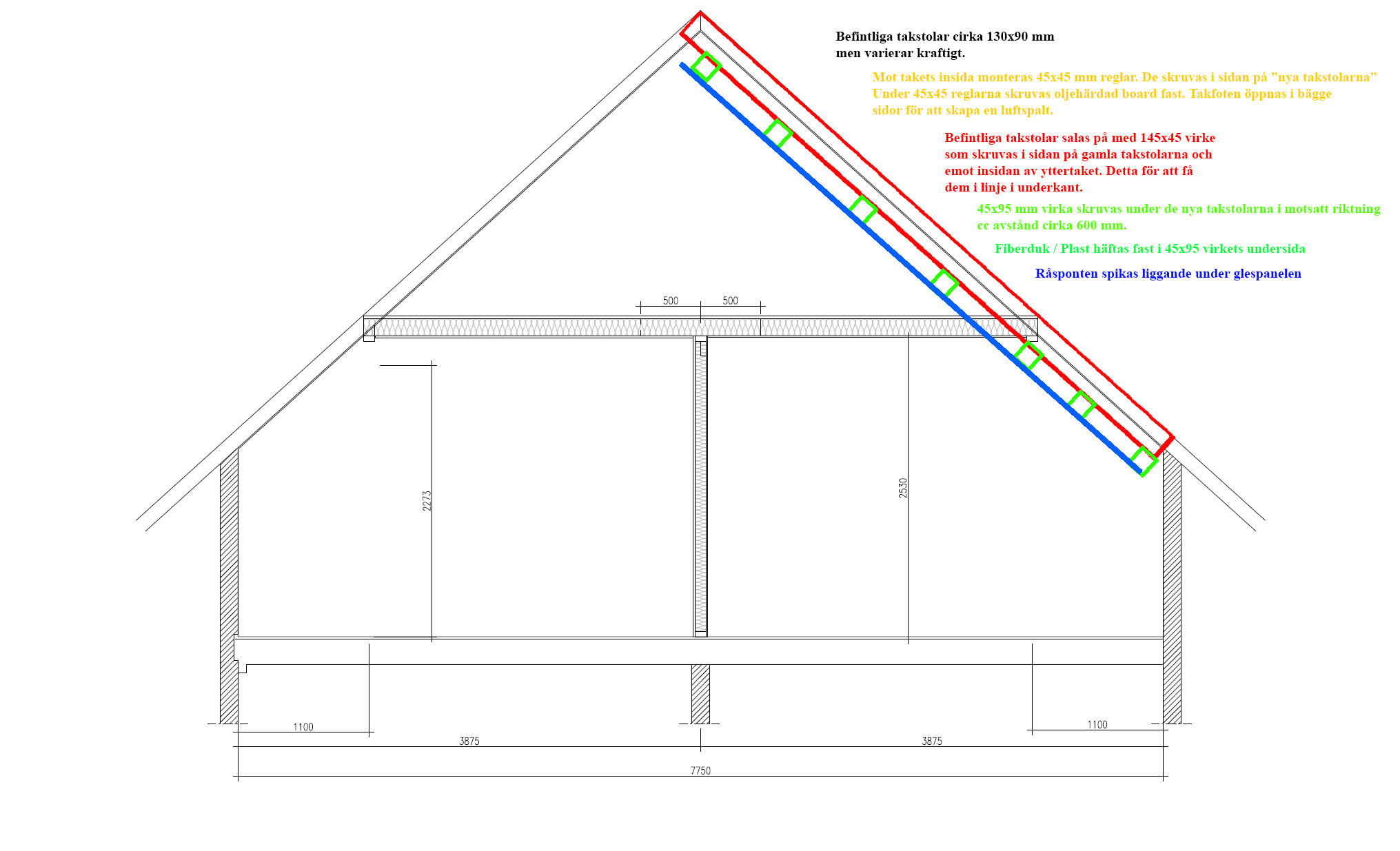

Jag har rivit ner min övervåning samt vind till enbart ytterväggar och bärande innerväggar. Huset är byggt 1908 och byggt i vinkel. Det består av stående timmer på bottenvåningen + galvar övervåning. Långsidorna på övervåningen samt en gavel är stående plank. Huset är sedan putsat på spiktegel.
Jag har tänkt att använda halva övervåningen öppen i nock (d.v.s. ta bort vindsvåningen) och halva övervåningen med boendeyta på vindsvåningen ovanför.
Nuvarande takstolar är i dimension cirka 125x90 mm. Konstruktören vill att jag salar på dem med minst 120x45 då de är lite klena att hålla uppe issolering och innertak. Takstolarna är cirka 6 meter långa från takfot till nock.

På vindsdelen som skall vara inredd har jag tänkt sala på gamla takstolarna med 145x45 virke. Närmast insidan av yttertaket har jag tänkt skruva 45x45mm virke i sidan på takstolarna och sedan en oljehärdad board. Sedan öppna takfoten på vardera sida för att skapa en luftspalt.
På undersidan av 145x45 virket har jag i motsatt ritning som takstolarna går tänkt skruva 45x95 virke stående cc60. Därefter häfta fiberduk/plats och sedan sätta glespanel cc60 i samma riktning som takstolarna. Detta för att jag vill ha panelen liggande längst med huset och ej stående.
Jag har dock av vissa blivit rekommenderad att bygga på takstolarna rakt ner och spika råsponten direkt i dem (d.v.s. cc120). Jag är orolig för att isoleringen kommer hänga till sig mellan stolarna och ligga diktann mot innertaket.

Kommenterar detta själv då jag frågade en konstruktör vad han tyckte på Bygghandeln.
Han föreslog att det bästa är att sala på takstolarna med 220x45 reglar och sedan skruva 45x45 reglar tvärs över dem, därefter täckväv och glespanel.
Han hade erfarenhet av att lösullen inte ville komma åt ordentligt överallt när man byggde reglarna korsvis och de var av för grova dimensioner (tex. 145x45 + 90x45. Han antog att det skulle bli köldbryggor då jag bygger ner takstolarna så pass långt utan att korslägga dem (trä från yttertak ända ner till glespanelen) men att det trots allt överväger det andra alternativet.
Vad rekomenderar ni på 45x45 för cc mått repskektive glespanelen. Vilken dimension på råsponten rekomenderar ni? (den jag skall använda som innertak)
