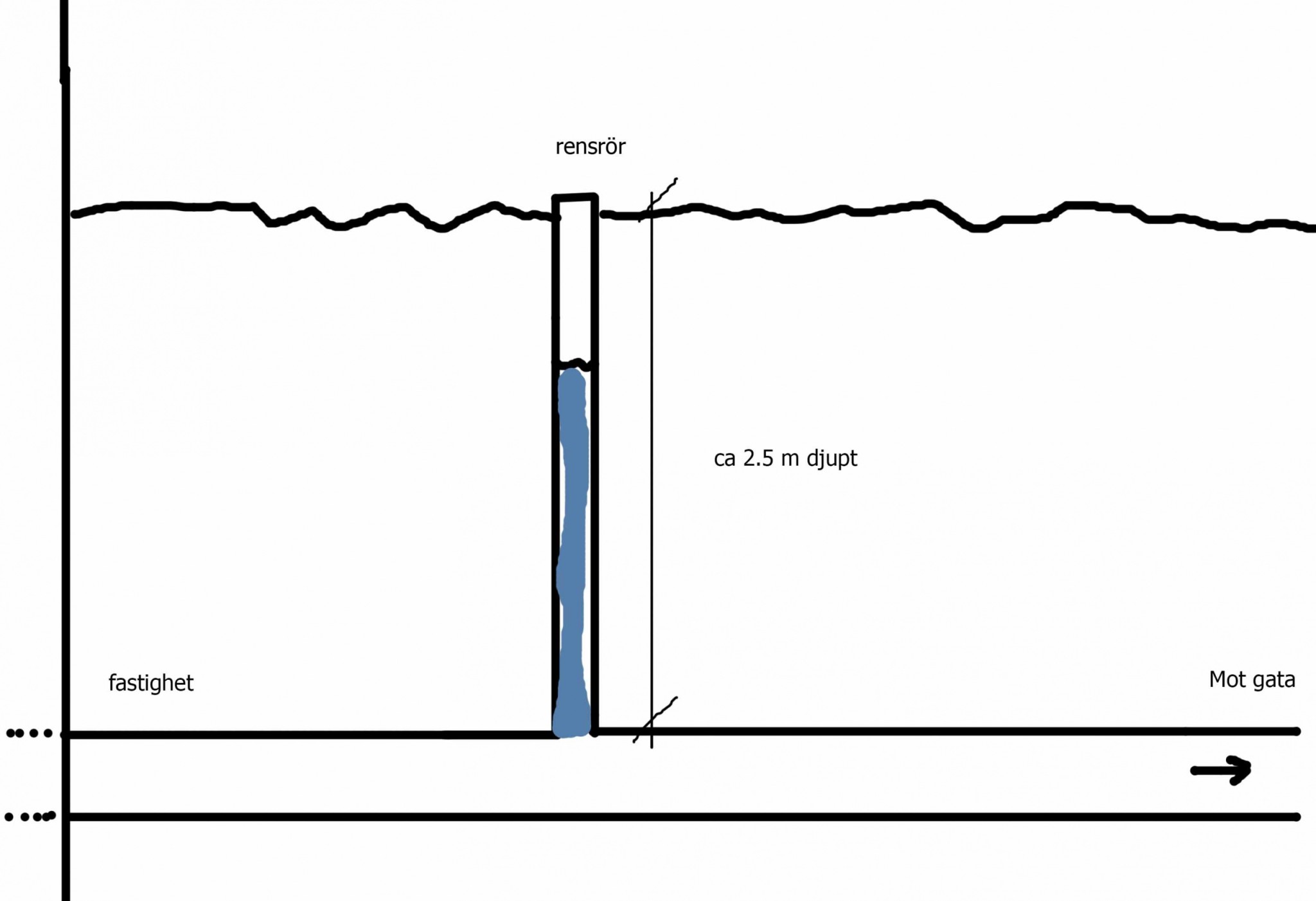

Vi har ett rensrör, 75mm PVC-rör som som sitter som ett periskop mellan fastigheten och gatan.
Där var det förra helgen en ispropp och nu likaså.
Förra helgen fick jag hjälp av en spolbil, dyrt men effektivt, men vad kan jag nu göra själv för att lösa proppen?
(Lär nog bli att filma rören var det lider men just nu vill jag få bort proppen.)
Just nu står det 1.5 m vatten i rensröret och därunder gissar jag isproppen sitter, i själva förgreneningen rensrör och avlopp ut mot gatan. (kommunalt anslutet)
Har tillgång till trädgårdsslang och varmvatten och funderar på om full rulle på varmvattnet och sen försöka mata ner slangen i röret, försöka värma upp vatten och propp, vad kan gå fel liksom?
Grovsalt i rensröret? Sprit?

Slangat upp så mycket vatten ur rensröret jag kunde. Har ingen pump och att göra en hävert som fungerar är svårt pga minusgrader och långa avstånd till lägre punkt än vattnet i rensröret.
Öste ner kokhett vatten, salt och spolade med så varmt vatten från slang det bara gick. Ingen effekt, vattnet steg i röret.
Stoppet, ispropp eller vad det nu är måste ju sitta mellan rör och gata men utan kamera blir det väl bara gissningar av orsak?
Har varit ovanligt kallt, tjälen lär krupit ner ordentligt, förra vintern inga sådana problem alls, tidigare vet jag ej då vi inte ägde fastigheten.
Se bild för skiss hur det ser ut.
Låter högst osannolikt med ispropp i avloppet 2,5 meter ner i marken i Stockholm just nu.
Det är ju ganska hög temperatur både i luften och framförallt i det kommunala avloppssystemet så det borde också bidra till att hålla en isfri miljö i ditt avlopp.
Fick du spolat från gatan och in mot huset så att man verkligen fick bort eventuella stopp ända ut?
Ja både spolat ut mot gatan x antal meter och in mot huset. Allt vatten i rensröret försvann då.
Ispropp kanske i själva verket är ett stopp av annan orsak men det återkom inom en vecka och det enda utöver vanlig vinter är temperaturen som legat på -10 till -20 i N:a förorten där vi bor.

Låter mer som ett "vanligt" stopp.
Spola mot gatan innebär i värsta fall bara att man flyttar stoppet en bit framför sig eftersom spolslangarna egentligen "drar" det som stoppar bakom sig. Så man borde spola från anslutningen i gatan, om det finns brunn där, och in mot huset.
Att det återkommer beror antagligen bara på att det bygger upp papper och annat igen, kanske rötter eller annat som sitter i avloppet.
Spola utifrån gatan om möjligt och sen filma för att se om det hänt något med rören eller sitter fnågot som gör att det bygger upp stopp. Is är mycket mycket osannolikt, tyvärr.
