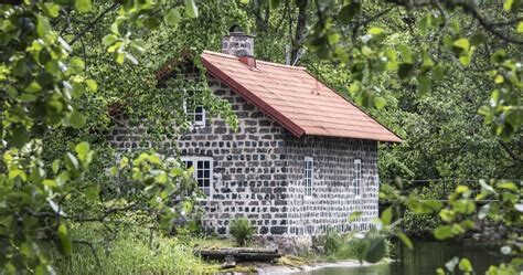

P Plupp 181687 #1 Anonym 3 maj 2025 15:07 Plupp 181687 Anonym 3 maj 2025 15:07 #1 Har två rum i min lada som är byggda av sintersten som är ca 40 cm djupa. Alla fyra väggar är i sintersten. Funderar på hur bra/dåligt dessa isolerar. Någon som har någon aning? Bilden är inte min lada utan bara ett exempel på liknande byggnad. Inloggade ser högupplösta bilder Logga in Skapa konto Gratis och tar endast 30 sekunder #bergsslagssten #isolering #sintersten #slaggsten #stenhus
A anaitis #2 Byggveteran · Trollhättan , Västra Götaland · 1 977 inlägg 3 maj 2025 17:40 anaitis Byggveteran Trollhättan , Västra Götaland 1 977 inlägg 3 maj 2025 17:40 #2 I princip isolerar de inte nämnvärt. Möjligen aningen bättre än natursten, dvs granit eller gnejs.
