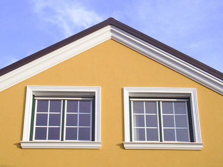

Dessvärre inte ett alternativ för mig.term skrev:
Putsat hus med gesimser runt hela taket där dom yttre takpannorna funkar som "vindskivor".
Se bilden. (OBS inte mitt hus på bilden)
