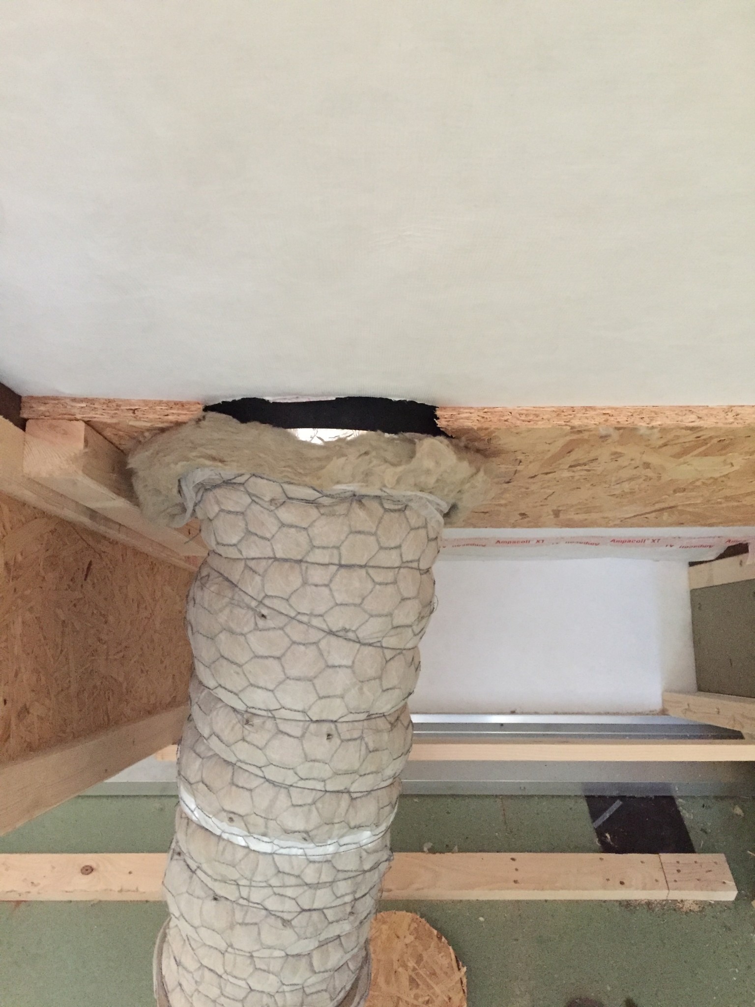

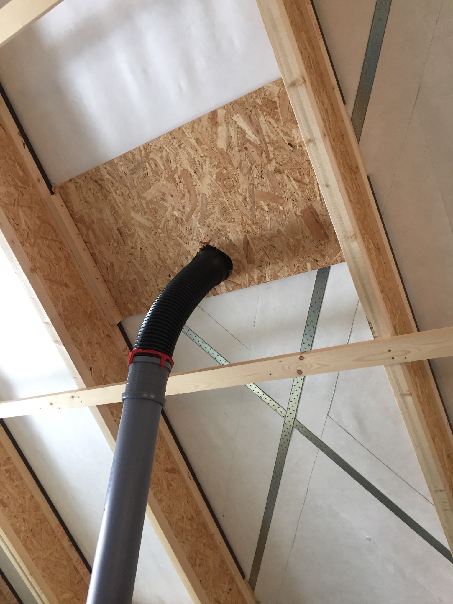

Bild 1 och 2: Avluftning från avloppet och imkanal. Behövs det någon åtgärd här? Eller bara plasta och tejpa runt?

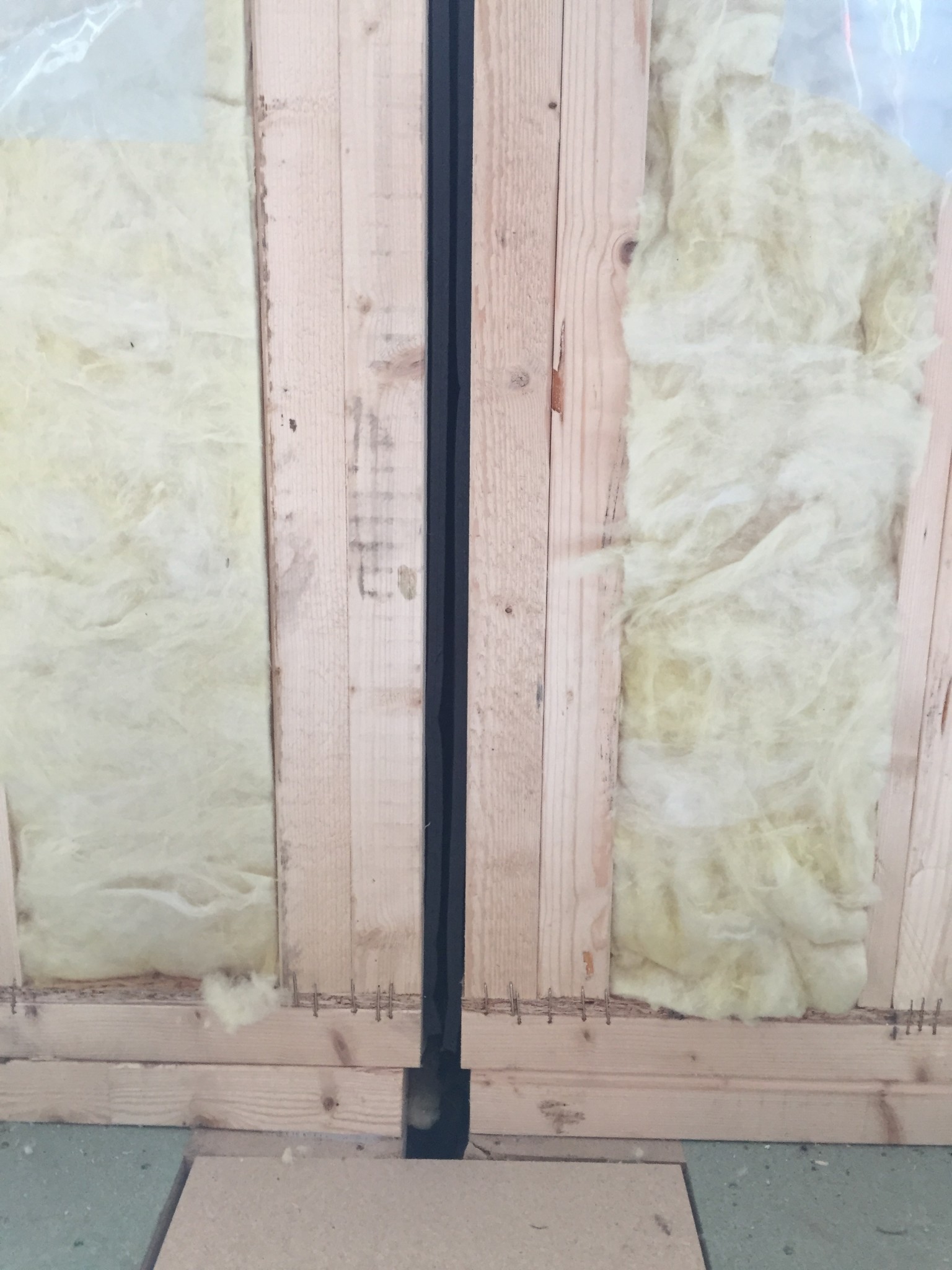

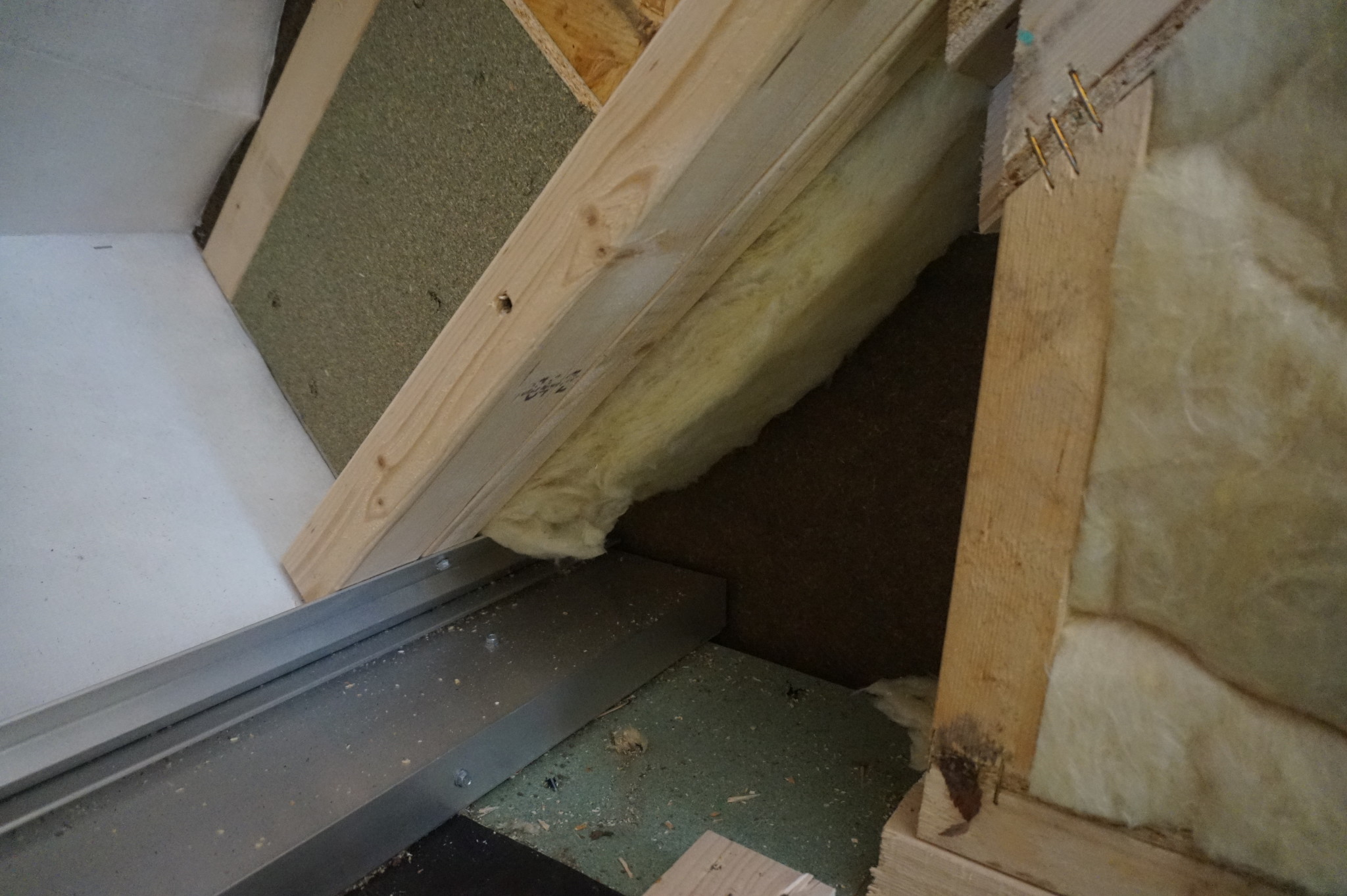

Bild 3: I sista facket på gaveln går denna aluminiumprofil. Något att tänka på här? Risk för kondens? Eller bara isolera emot?
Bild 4: Tätning i mitten på gaveln. Den är inte 100% tät. Bör jag täta med tex skum?

Har sett att dom bara verkar tejpa runt flexröret till avloppsventilationen mot plasten, och till imkanalen får jag nog ta bort brandmattan och montera en tätningsmanschett...
Någon som vet hur jag ska tänka runt aluminiumprofilen?

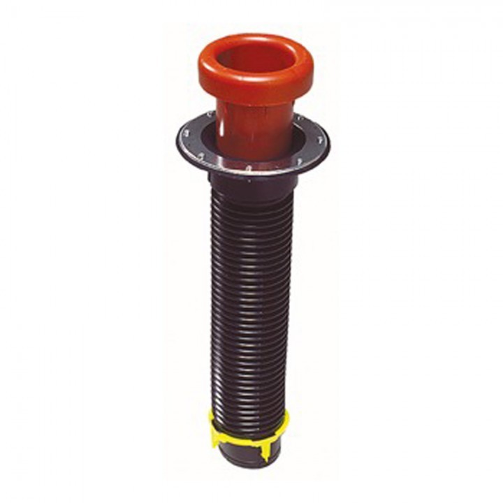

Tittade på din första bild , på avluftningen till avloppet.
Har en likadan i mitt hus , funderade varför det blev blött på diffusionsplasten i taket på övervåningen !
Tur att jag ej fått upp gips i taket ännu ,då det hände , droppade även vatten ned på golvet.
Efter en stor felsökning visade det sig att den veckade svarta delen spruckit och regnvatten rann in i huset/vinden.
Mitt råd är att montera 45 gr eller 90 gr böjar innan du bygger in det i taket , så lite böjning /flex som möjligt på "flexslangen"
Eller varför ens ha kvar flexslangen !
