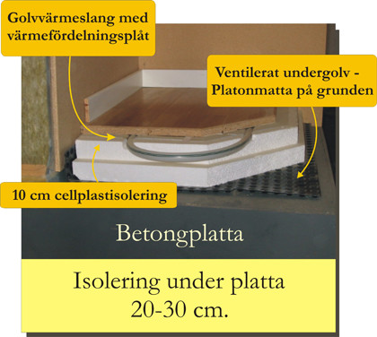

Det är ungefär så som Villa Varm bygger, fast med mer isolering förstås.

Jag gissar att "ingår ej" innebär att den inte ingår i entreprenaden från den som gjorde ritningen utan skulle tillhandahållas och monteras av någon annan.
Jag ser inte golvvärmen på någon av ritningarna. Ska försöka se om jag kan få någon klarhet i om den ligger i plattan eller ovan den övre isoleringen. Vore väl något märkligt att lägga 70 mm isolering ovan golvvärmen?
Poängen med Villa Varm-konstruktionen är alltså att inte värma upp plattan så mycket?

Ja, en nackdel med golvvärme ingjuten i betongplattan är ju att systemet blir väldigt trögreglerat.Tosse skrev:
Om solen gassar en dag (som nu, det är 20°C ute, igår var det 10°C) så hinner inte golvvärmen reagera utan det blir övervarmt inne. Och tvärt om: Kommer det en köldknäpp så tar det lång tid innan plattan ökar värmen.

Om det ligger 70 mm cellplastisolering över plattan så är nog den ingjutna golvvärmen helt meningslös.
Det går ju mer värme ner till moder jord (genom 50 mm cellplast) än upp i bostaden.
Jag ha faktiskt svårt att tro att någon byggt så korkat!
Det kan ju förstås vara så att kartan inte stämmer med verkligheten. Kanske gjordes ritningarna innan man bestämt sig för vilket värmesystem man hade tänkt sig. Det verkar som sagt inte så smart att isolera ovan golvvärmen. Det kan ju vara så att plastmatta och klinker ligger direkt på betongplattan i verkligheten.KnockOnWood skrev:
