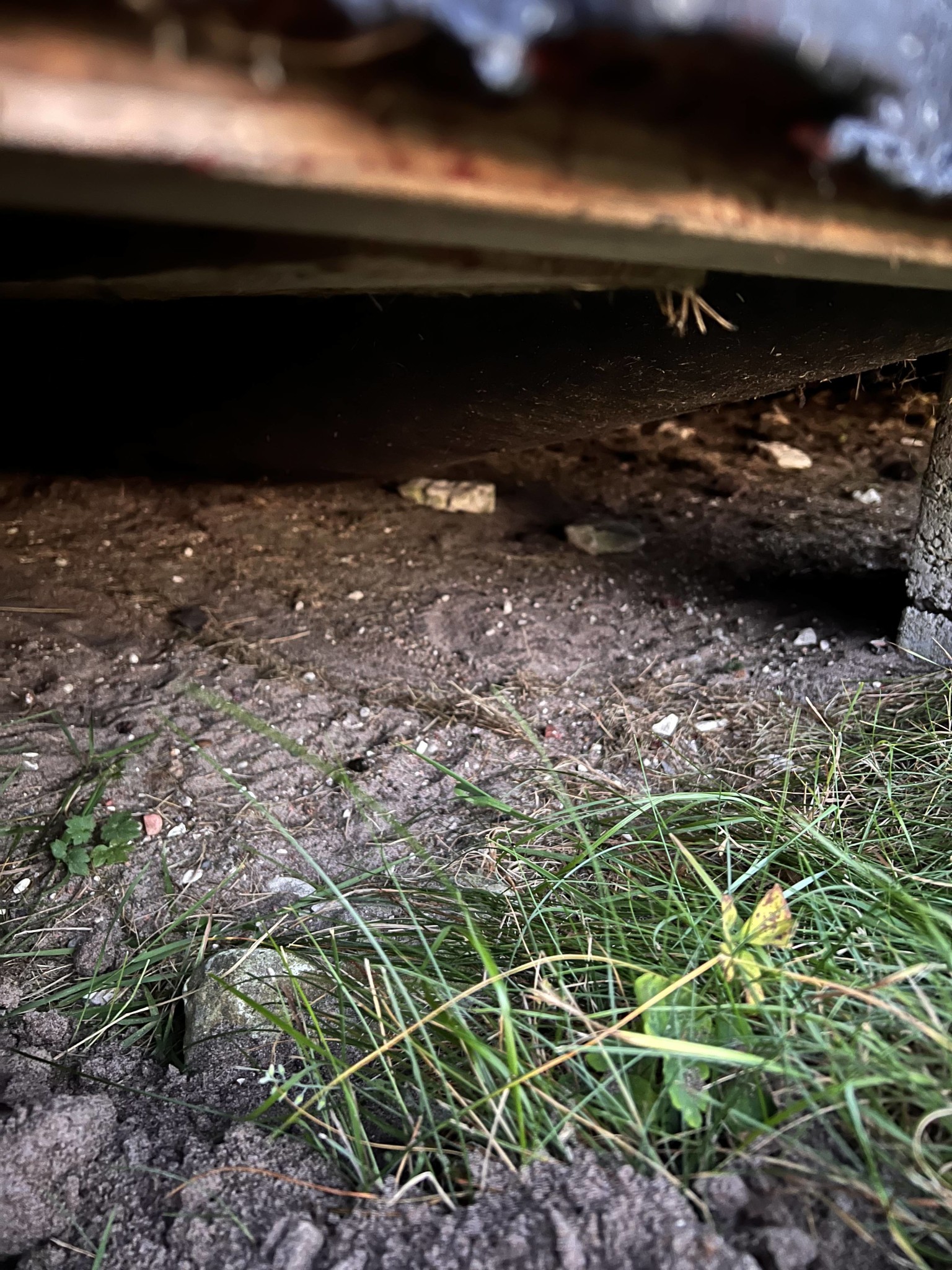

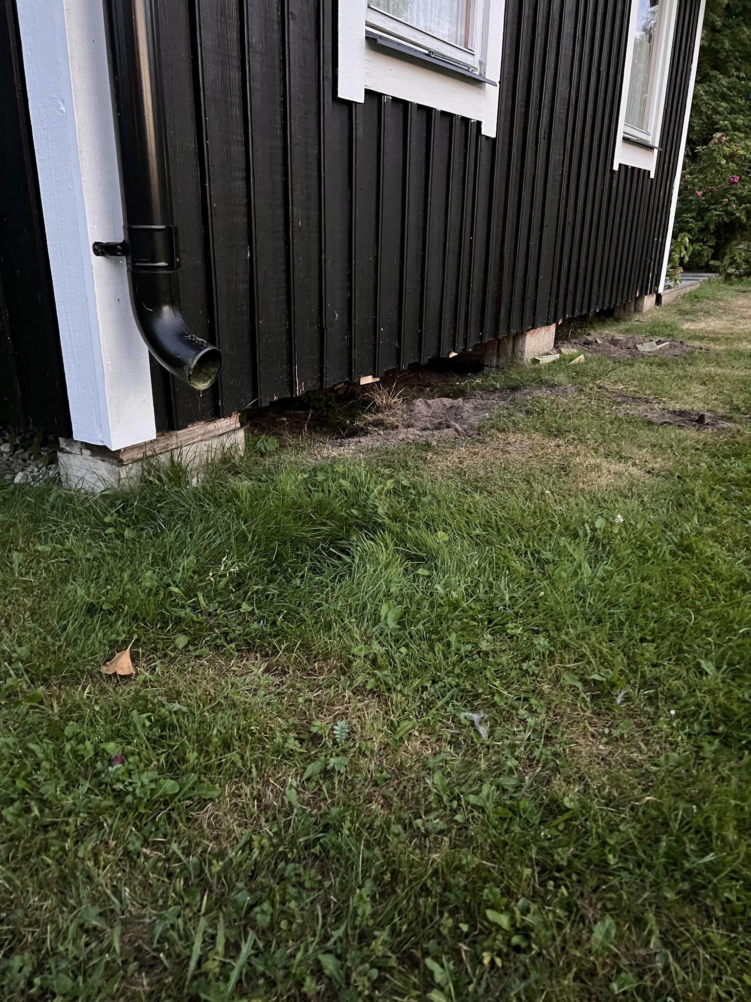

Jag har en friggebod där jag sett att spånskivorna som håller uppe isolering börjat ge vika. I stugan är ett fint parkettgolv och inredning med pentry. Jag har inte själv byggt detta så kan inte annat än att se vad som borde gjorts innan man inredde friggeboden.
Min fråga är eventuella rekommendationer till hur man kan lösa problemet. Listar mina tankar och uppskattar idéer som jag möjligen inte tänkt på?
1. Jobba inne i stugan och riva ut golvet och isolera om nerifrån och upp.
2. Försöka gräva ut under så jag kan krypa in och byta spånskivorna samt isolering underifrån.
3. ???

Åla dig in och tryck upp det igen. Skruva lite ny läkt.
