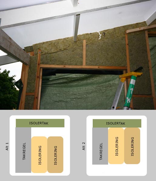

Håller på och bygger vinterträdgård. Taket är ett isolertak från skånska byggvaror. Enligt dem ska taket motverka att kondens bildas.
Jag undrar dock om man bör lämna en luftspalt, typ 2cm, mellan isoleringen (rockwool) och taket för att förhindra att eventuell kondens vid taket kan gå ner i väggisoleringen (Se bifogad bild Alt 1). Eller om man bör isolera direkt mot taket för bästa isolation (Se bifogad bild Alt 2).
Någon som har några idéer eller tips? Bifogar en bild för förklaring.
Mvh Joel

Det kan inte skada att lämna 2 cm om du har en tjock takregel på utsida. Eller lämna 2 cm och fästa fuktspärren i takregeln?
Hur tänker du isolera ovanpå den bärlina som syns här på bild (jag tittade på några bilder där man använder frigolit... )?
