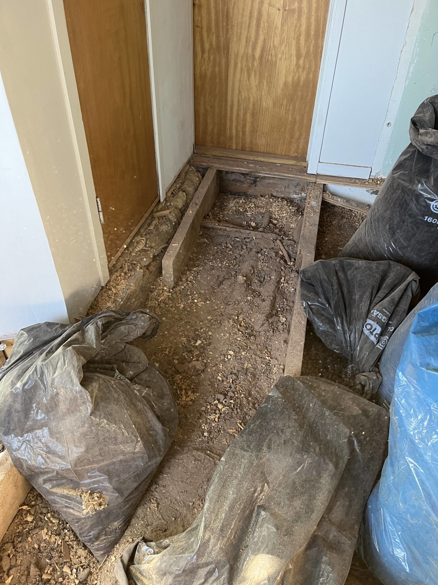

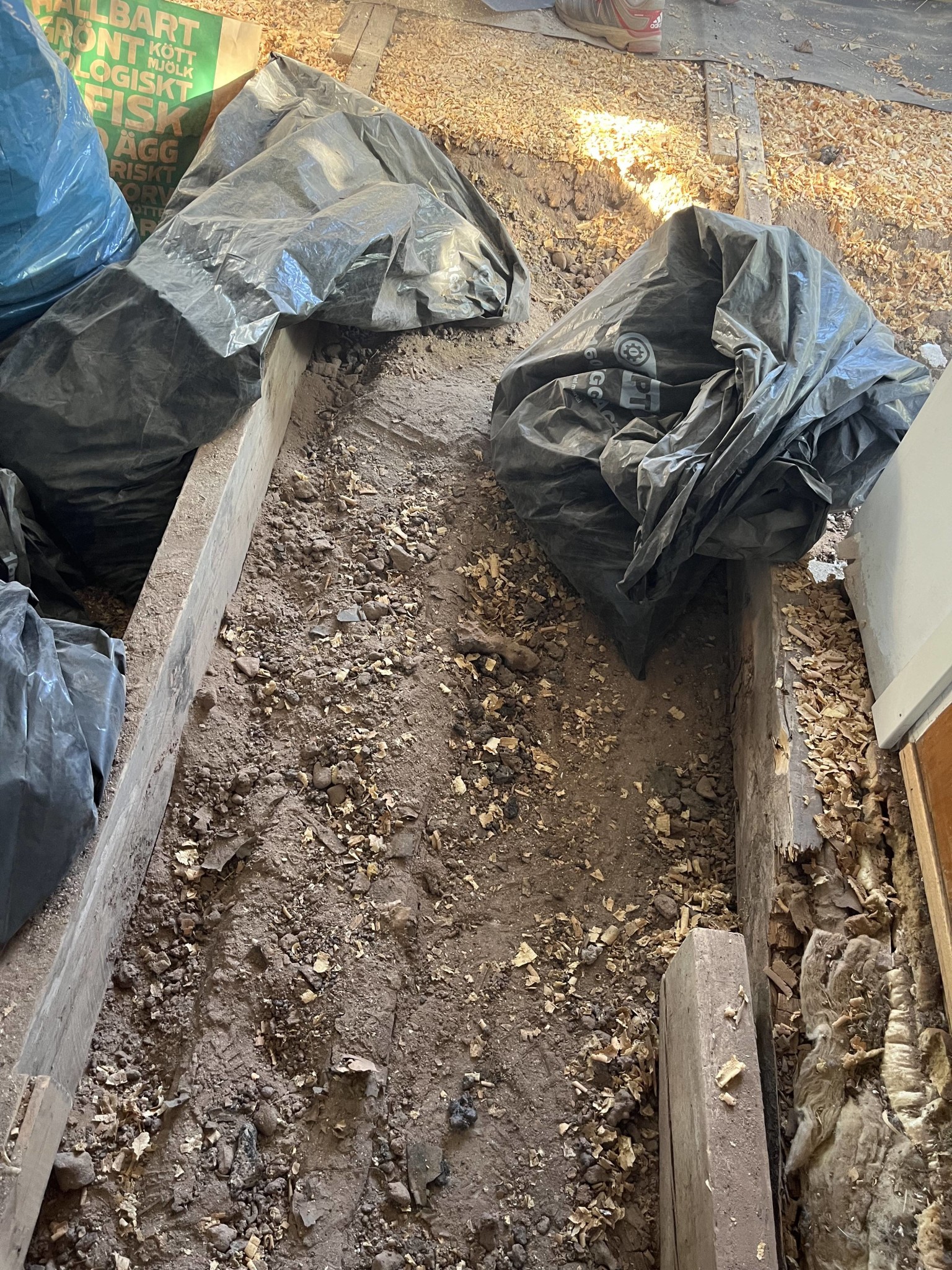

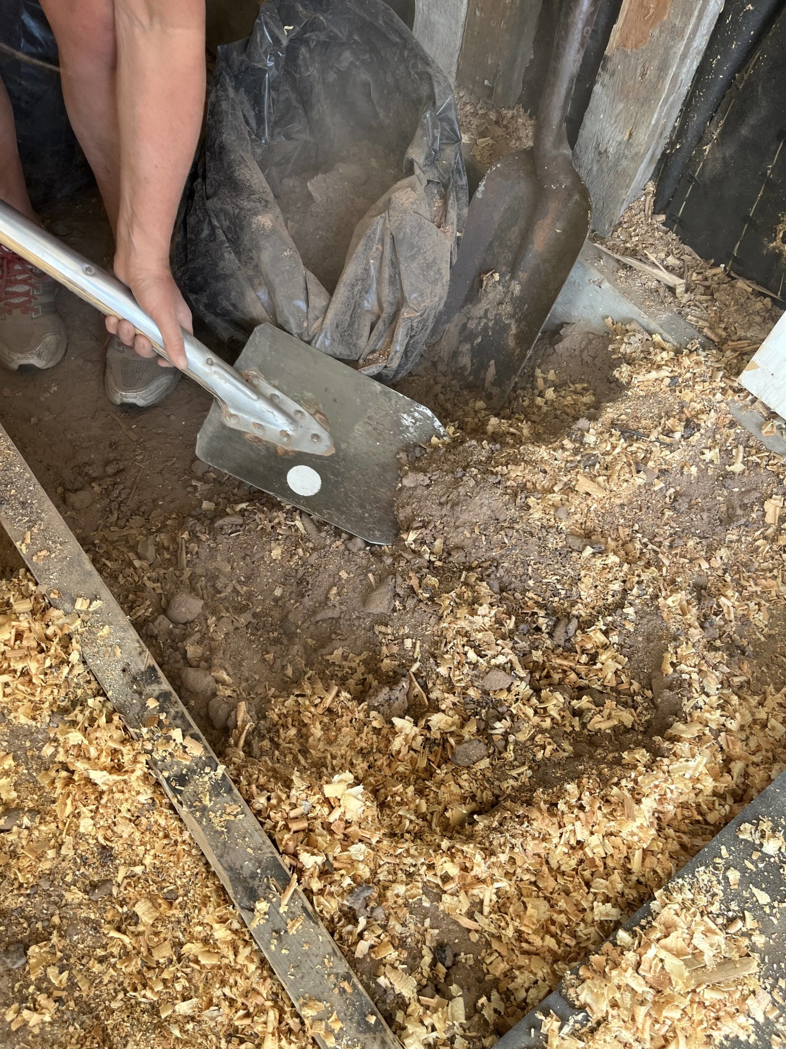

Fråga 1, vi ska byta trägolv i en den del av huset som är tillbyggt på 50-talet. Isoleringen bestod av ngt sorts grus med 2cm kutterspån ovanpå. Är det någon som vet vad det är och hur bra har det isolerat?
Fråga 2, vi tänkte isolera med stenull istället. Behöver vi städa ut allt gruset eller räcker det som det ser ut på bilderna? Synpunkter?

Grus/sand har en mycket bra ljuddämpande förmåga i och med att det är tungt, så det har varit vanligt i bjälklagren. Tycker jag gärna kan vara kvar.
Är det uppvärmt utrymme under?
I så fall behövs väl just ingen isolering för minska temperaturutjämning mellan de två våningsplanen.
